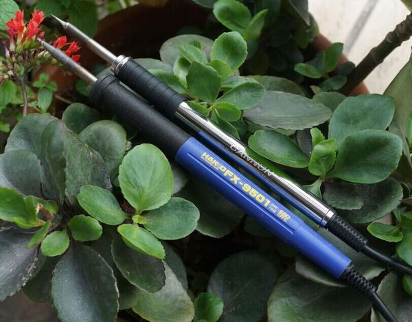

Был ранее вопрос про ручку... Уже доступна на витрине https://world.taobao.com/item/536403567214.htm
Но как по мне дороговато, хотя выполнена аккуратно.

Ручка конечно жирррр...
но цена... :shock:

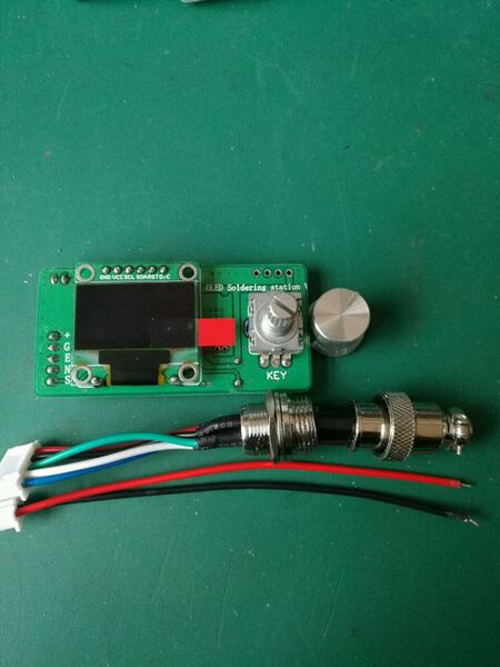

Есть проблема - с землёй... я ж нуб в электронике и тем более в электрике - сделал так, как Вы сказали, но...
У нас в офисе оказывается 0 на землю кинули - и из-за этого китайский кит сходит с ума - температура прыгает как хочет - как сделать универсальное решение:
1) чтобы там где есть земля - была антистатика
2) где нет - небыло
3) где 0 на земле - хотя бы так же как в пункте 2?

fsmoke писал(а): У нас в офисе оказывается 0 на землю кинули
Как понимать это выражение? В качестве земляного провода используется нейтраль? Если система энергоснабжения с глухо заземленной нейтралью - тогда ничего криминального в этом нет. Единственное условие: если установлено УЗО, то после УЗО земля и 0 должны быть два провода, не соединенных между собой.
А контроллеру должно быть глубоко плевать, каким образом заземлено жало. Контроллер к заземлению не имеет ни малейшего отношения. И понятия он не имеет, что там и куда заземлено. Это прекрасно видно из рисунка. С землей соединяются только жало паяльника и браслет.

mr_kot писал(а): Как понимать это выражение?
Вот так и понимать - измеряю переменку между фазой и "землёй в розетке" = 220v
Я хз что там в щитке - он не у нас стоит..
mr_kot писал(а): С землей соединяются только жало паяльника и браслет.
Соединил полностью по Вашей схеме - убираю 3 контакт - всё ок. Подключаю - начинается капец на дисплее. 1.5 дня искал - уже перепаял несколько блоков - прежде чем допёр, что дело не в них
PS
Браслет не подключен т.к. пока у меня его нет - очевидно проблема
жало--->1мом--->земля(которая как оказалось 0 у нас)
PS2
Пока перемычку в ручке не паял - до сих пор стоит конденсатор в ручке, но я всё равно не понимаю как это может повлиять на измерение термопары

mr_kot писал(а):Покажи мне в каком месте земля подключается к контроллеру.
Как говорил ранее кондер я пока не выпаивал
т.е. у меня получается сейчас так
земляной контакт розетки --> 1мом --> Е --> 100нф -->жало
mr_kot писал(а): Каким образом земля может влиять на работу контроллера, если она к нему не подключается?
В этом и вопрос у меня..
