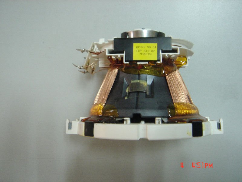

Эпоксидку не трогать! Вся оска снимается вместе с пластмаской! Полностью!
Сообщения: 107
Зарегистрирован: Сб окт 24, 2015 17:22:43
Сообщение кт805 »
:))) ну это вы уже вообще.. :))) ясное дело :))) но там железки :))) и как я доберусь до внутреннего слоя кадровых не разбирая её :solder: :o надо же отделить кадровые и строчные катушки :tea: раньше я расбирал оску по приколу..но уже не помню как :facepalm:

Сообщение alexradio1103 »
Ну по идее стальные скобы надо снять(как на картинке). Только феррит может быть склеен эпоксидкой - разбивать нельзя!

Сообщения: 7774
Сообщение Enman »
Прекращайте этот идиотизм(цирк) с разборкой и перемоткой.... :)
Я бы вообще хотел встретить телемастера, который бы сам видел неисправную кадровую катушку
(кроме alexradio1103, у которого это частая неисправность). :)

Сообщение Enman »
В отклонялку лезут в последнюю очередь, а не в первую...
Обрыв - это не замыкание, которое бы грузило выходной каскад,
развёртка была бы на весь экран, а то не решив с кадровой платой
взялись за катушку. Неисправность катушки привела бы к трапеции...
А тут полезли ломать без видимых причин, на основании показания
мультиметра...Если тв показывал бы, то вообще пофиг сколько там ом...

Сообщения: 7774
Сообщение Enman »
Ну, так же не делается "не могу починить одно, то полезу чинить что-то другое"....
Если бы увидели чистое изображение с трапецией, ну, тогда уже нечего делать, надо
ломать отклонялку....
Сообщения: 44055
кт805 писал(а):а теперь вопрос как её разобрать чтоб собрать обратно :)))
Ну, всё, доремонтировались..
Можно со спокойной совестью выкидывать телевизор, или разбирать его на запчасти.
ОС-ку с "самосводящихся" труб снимать НЕЛЬЗЯ!! Вероятность её правильной установки без специальных приборов (генератор испытательных сигналов) потом- 1%, чистого цвета вы, при помощи мультиметра не получите..
Зачем вы вообше полезли в ОС, если у вас просто была какая- то мелочь на плате МК??

не знаю может потому что она с оборванной кадровой катушкой? :tea: или кто то знает способ работы из отклонения луча в одну из сторон? :))) генератор испытательных сигналов делается из двд с диском из испытательных картинок...

Сообщение Martin76 »
Enman писал(а): хотел встретить телемастера, который бы сам видел неисправную кадровую катушку
Мне встречалось, правда в мониторе, симптомы - сильный заворот по кадру сверху, через несколько минут перегрев и вылет кадровой КА2142. Я пришел к выводу, что кз в одной из катушек, монитор пошел на органы :)
АлександрЛ писал(а):ОС-ку с "самосводящихся" труб снимать НЕЛЬЗЯ!!
да много раз такое делал и пересаживал с кинескопа одного производителя на другого, с Самсунга на Орион, с Irico на Самсунг, с широкогорлого на узкогорлый... и ничего, часто даже кольца крутить не нужно было. Во многих случаях проще пересадить ОС, чем пол дня подбирать конденсаторы ОХ, сделаешь размер нормально, линейности нет, есть линейность, мал размер, РЛС не крутятся , как в наших, а идут с одной индуктивностью :dont_know:
