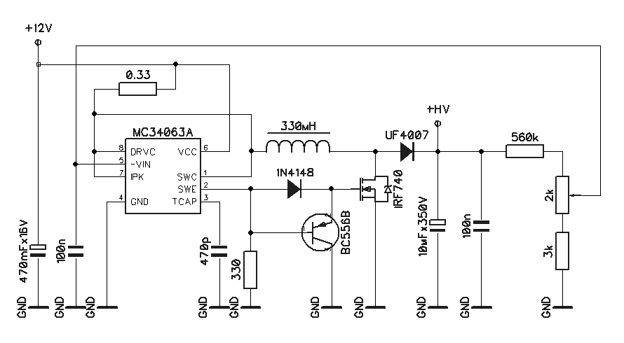

Понадобилось в этой схеме подстроечник заменить на переменник, а с номиналом 2k переменника не оказалось. Есть 1k и 10k, поставил с более близким номиналом 1k. Изменились пределы регулировки.
С 2k были 155 - 242В, с 1k стали 180 - 242В. Попробовал методом тыка заменить 3k на 3,9k стало 142 - 180В.
Как правильно рассчитать сопротивления под 1k или 10k?

Напряжение стабилизации 34063 - 1,25в. Дальше - простая пропорция.
например, движок в верхнем положении. R полное 560+2+3=565к, Нижнее плечо = 2+3=5к
1,25 - 5к
Х - 565к
Х = 565*1,25/5 = 141в
