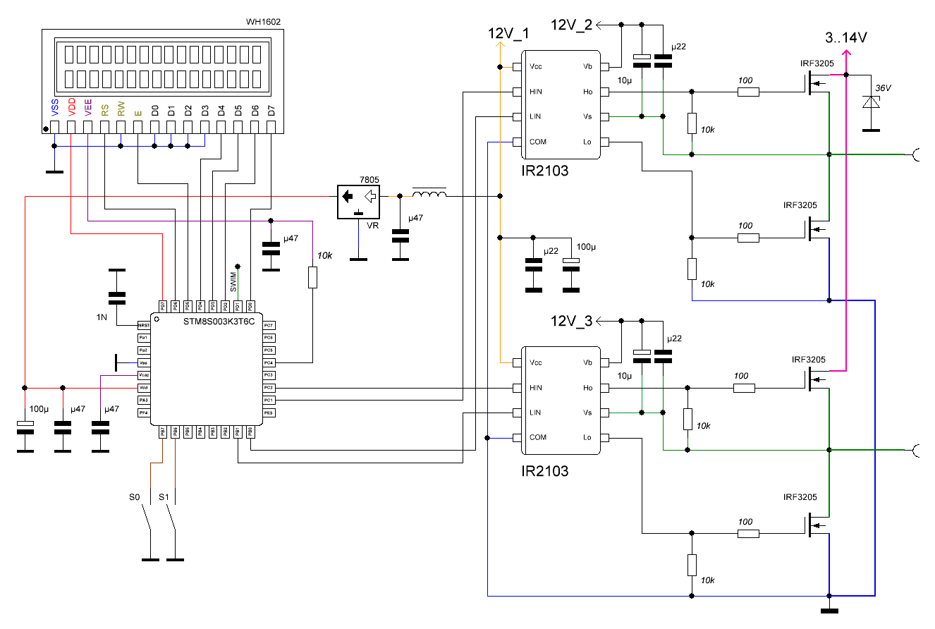

Re: БП для гальваники
если иметь в виду только программируемый реверс то схема могла бы выглядеть так
должно быть при стабильном токе можно ориентироваться по напряжению.источник напряжения с реостатом гораздо нагляднее
- Вложения
- (34.87 КБ) 1005 скачиваний
Да да, точно так, не всё так просто. Проше купить, чем самому сделать. Тем более что надо обычно уже вчера... а пока сам построишь пол года пройдет.Дмитрий М писал(а):Те кто делают такие блоки о тонкостях знают, поэтому и стоят они недешево.
Позвольте с вами не согласиться. Любой не подойдет. блок должен быть заточен под конкретную задачу.Дмитрий М писал(а):... Поэтому что касается тока и напряжения тут любой БП пойдёт...
А вкратце если охота поэкспериментировать:
1) отдельно два блока питания на нужные напряжения и токи, можно с регулировками того и другого. выставил какое нужно напряжение и ток (целях защиты);
2) схема управления, которая будет выдавать нужный алгоритм переключения, лучше на МК (все параметры возможно задавать и контролировать с одного места);
3) выходной блок, собранного полу-мостом.

Огромное спасибо, судя по тому, что я уже для себя прикинул - очень похоже... Откуда схемка если не секрет? И там возле стабилизатора 7805 стоит катушка индуктивности, у нее есть какие -то параметры?jeelman писал(а):если иметь в виду только программируемый реверс то схема могла бы выглядеть так
Вы посмотрите порядок цен на выпрямители для гальваники, забудете про купить на долго. Тем более у меня ванны по 300 литров, вес только никелевых анодов 120 кг... Это для очень маленькой мастерской. По расчетам производителей, БП под мои нужды должен стоить около 100т. баксов... Да моя мастерская не окупит такой БП и за 10 лет...goldmen8 писал(а):Да да, точно так, не всё так просто. Проше купить, чем самому сделать.
