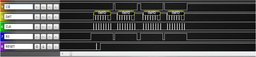

CY7C68013A TQFP 100 -5 штук получил сэмплами - заплатил только 300 р. за пересылку . Обвязка нашлась в донорах - DVD приводы и принтеры, мат. платы.
Но пока сделал только базовый блок без АЦП .
Завелось все с первого раза.
СМ.
http://kazus.ru/forums/showthread.php?t=13724&page=66

Эпюры снятые на реале PIC18F4250 и LS020
init2.png [95.3 KiB]
init1.png [95.83 KiB]
