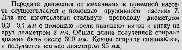

Вот murzistor очень вовремя затронул тему о пассиках, и я собирался о ней поговорить,
но пришлось отвлечься на любезности в стиле "МЯЯЯУ!".
Но прежде, чем мы поговорим о пассиках, взглянем на один раритет, от которого далее взят первый совет про пассики.
Это магнитофон с патефонным двигателем. :o
Я честно говоря, был очень удивлен этим изделием, причем трудно сказать промышленный это аппарат или самоделка... :shock:
Но оказывается для любителей некто В.Иванов предлагал разработанную им конструкцию:
Магнитофон сельского радиолюбителя.
Качество изображения оставляет желать лучшего, но уж какое есть...
Ну а теперь полезные советы по пассикам, и первый - от магнитофона-патефона:
пружинный пассик - я сам с удивлением узнал впервые! :o
Далее - всё остальное по пассикам, что у меня накопилось:
Пассик (вы будете смеяться) - обыкновенная шёлковая нить, слегка натёртая канифолью. Сцепление с шкивом и диском регулируется числом витков нити и степенью её натирки канифолью (в моём случае двух витков оказалось достаточно). Ресурс нити, на удивление, большой - около года.
Двигатель - КД6-4, отбалансированный и запитанный пониженным напряжением.
Более продвинутые использовали медицинские перчатки, это позволяло получить пасики разнообразных калибров.
Медицинские перчатки, поскольку такие же тонкие, как гандоны, для этой цели тоже не годились. Пассики из них тянулись, как сопля, и вращение передавали хреново (ещё одна предпосылка для перемотки кассет вручную — пассики из гандонов и медицинских перчаток). Лучшие результаты давали резиновые перчатки, которые продавались в хозтоварах — они были кондовее. Иногда по диметру подходили резинки для волос, вырезанные, похоже, из велосипедных камер. Собственно и разные камеры в ход шли неплохо, если подходили по диаметру. А уж совсем продвинутые меломаны пытались делать пассики из ниток, виток к витку в несколько слоёв намотанных на болванку нужного диаметра и обильно пропитанных резиновым клеем или тем самым клеем «Момент».
Купите современный круглый ремень (синтетический). Он склеивается нагреванием, т.е. прислоняете два торца к горячей железке, они подплавляются, и сразу же их соединяете вместе. Потом, когда остынет, края шва можно подровнять ножом.
Взяли полиуретановый корд диаметром 3 мм (у нас зеленого цвета). Как написано выше - нагрели зажигалкой и прижали. Шов аккуратно подрезали. Биений нет. Можете через приспособу сплавлять - трубочка разрезанная по вдоль
Прочный, надежный в меру эластичный, не требует натяжного ролика или пазов для натяжки.
В давние времена, делал подобные пасики из детских прыгалок (внешне были полупрозрачные). За 12000 об. не скажу, но прочность на разрыв была неплохая.
Кожаный ремешок штатно работал на многих часовых станках и в том числе сверлилках. А в часовой сверлилке обороты нехилые. И коли есть под рукой бухта кожанного ремня - зачем от него отказываться.
Я всегда сращиваю так:срезаю под углом концы ремня-на длинну милиметров 20. Склеиваю клеем Момент-но не тем что секундный,а обычным , как написано на тюбике.И после склейки сразу прошиваю крупными стежками капроновой крученой ниткой. И все нормально работает .
