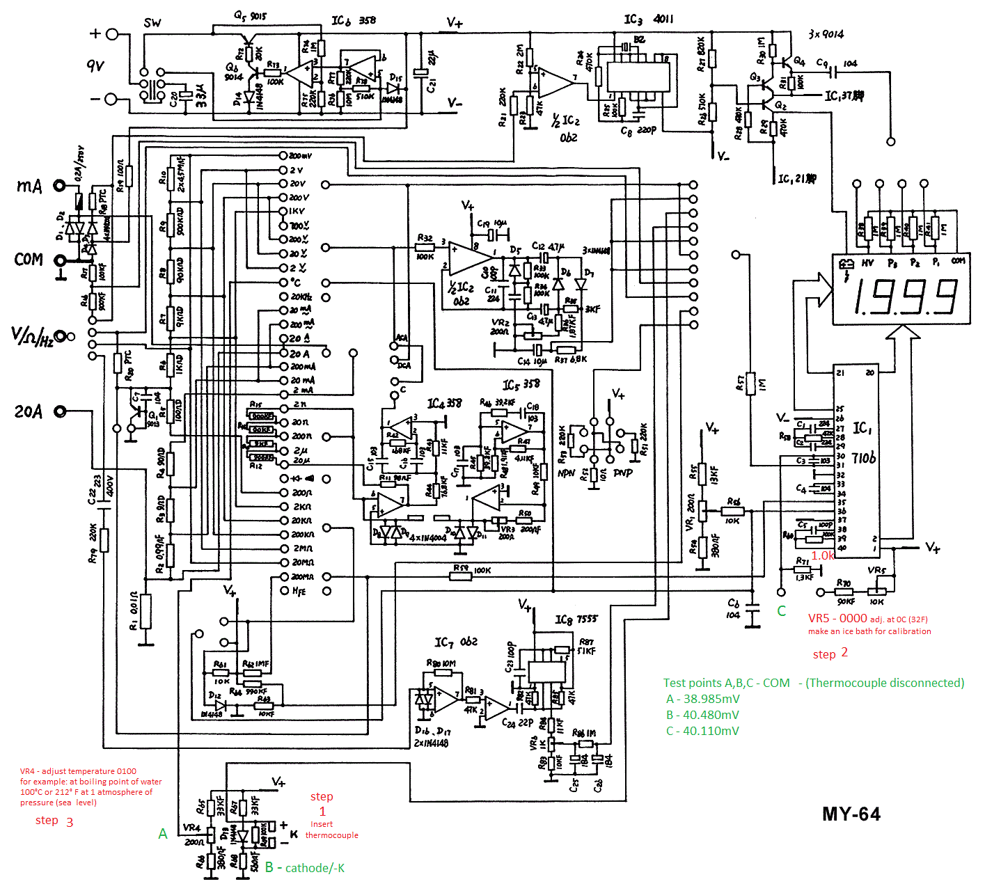

Повышение точности измерения температуры мультиметром MY-64.
Лирическое вступление.
Через пару недель исполнится 10 лет, как я пользуюсь двумя такими приборами (один – на работе, второй - дома), и всё это время функция измерения температуры в них не выдерживает никакой критики. Ограничусь такой констатацией, чтобы удержаться в рамках литературной лексики.
Почти каждый год предпринимались попытки поправить дело, но получалось только хуже. Тому есть несколько причин.
Первая – отсутствие у меня чёткого представления о методике проведения подобных работ. Знакомые метрологи только плечами пожимали – «а что тут сложного, подаёшь на вход устройства напряжение, соответствующее нужной калибровочной температуре и подстроечником выставляешь требуемые цифирки на дисплее. ВСЁ!».
Ага, щас, если бы. Попробовал, конечно. Стало гораздо хуже. Как смог, вернул обратно, откалибровал 100 в кипятке и смирился с враньём на 10…12 градусов в области комнатных температур.
Вторая – несоответствие схемы, скачанной из сети, реальному прибору. При этом все подстроечники под своими позиционными обозначениями присутствуют на плате, но это ничего не значит.
Третья – как выяснилось, схема компенсации холодного спая в этом приборе рассчитана НЕВЕРНО (похоже, разработчик, как и я, не имел чёткого понимания в данной области), и БЕЗ ДОРАБОТКИ НЕ СПОСОБНА ПРАВИЛЬНО РАБОТАТЬ В ПРИНЦИПЕ. Во всяком случае, так обстоят дела в двух моих экземплярах. Вполне возможно, что за 10 лет производитель исправил недочёты и теперь точность измерения температуры MY-64 достигла ±1°С, как в результате данной доработки, а не унылых ±5°С в диапазоне от -20 до 0 °С и ±7°С в диапазоне от 0 до 400 °С, указанных в паспорте. Доступа к более свежим экземплярам у меня нет.
Всё изменилось совсем недавно, когда случайно присмотрелся к схеме компенсации на LM235 и комментариям в её даташите на стр.10 Fig.28.

Анализ схемы MY-64 и расчёт компонентов.
Как упоминалось, схема, скачанная с популярного ресурса, изобилует неточностями и здесь приводиться не будет. Вместо неё посмотрим вот на это:
Рис.2.
R65,VR4,R66 подключаются поворотным переключателем только при измерении температуры и предназначены для установки опорного напряжения АЦП. Вся шкала 1000 °С, соответственно опорное напряжение должно быть 40,8 мВ.
R77 и R76 (в схеме из сети они ошибочно пронумерованы как R70 и R71) представляют собой узел сдвига нуля, аналогичный таковому на рис.1 (R4 с обвязкой). Исходно установлен R76=1,3к , его надо ЗАМЕНИТЬ на любой в диапазоне 1,6…2к, желательно использовать 1% 0806. VR0 необходим для последующей регулировки. Вообще все вновь вводимые в схему компоненты обозначены нулевыми порядковыми номерами. Помимо VR0 добавлены R0 и R00.
R67,VD13,R68 как раз и составляют тот самый узел компенсации холодного спая, который рассчитан неправильно. Для лучшего понимания можно нарисовать его в ином варианте, поменяв местами R67 и VD13, на принцип действия это не повлияет.
Итак, с диода имеем 2мВ/°С, а требуется 40,8 мкВ/°С. Оставим R68 как есть и рассчитаем делитель:
2мВ/0,0408мВ=49; (R67+560)/560=49; R67=560*49-560=26880 Ом.
Вот какое сопротивление должен иметь R67 для корректной работы узла компенсации. А у нас 33000 Ом. Расчёт показывает, что проблема решается подключением в параллель к R67 сопротивления в 145 кОм. Из наличия были выбраны 1%-ные 113к+34к=147к (без подбора).
Ура, нас ожидают финальные операции:
Монтаж, калибровка, проверка.
Составим план работ по шагам. Они указаны на рис.2 цифрами в кружочках. Вплоть до шага 4 термопару НЕ ПОДКЛЮЧАЕМ.
1. Переводим поворотный переключатель MY-64 в режим измерения температуры, и НЕ ВКЛЮЧАЯ извлекаем плату из корпуса. Выясняем расположение актуальных компонентов. Фото ниже вам поможет.
Включаем MY-64, подключаем внешний вольтметр к ползунку VR4 и измеряем опорное напряжение относительно клеммы COM платы. При необходимости подстраиваем VR4 для получения 40,8 мВ.
2. Выключаем плату и подпаиваем дополнительные резисторы R0 и R00 к R67 (я подпаял без затей, «домиком», см. фото).
3. Отворачиваем 4 черных самореза крепления дисплея (запомните усилие, чтобы при сборке не сорвать резьбу в пластмассе) и осторожно снимаем ЖКИ. Резинок и контактов не касаемся и бережём их от загрязнения! Отпаиваем R76=1,3к, впаиваем на его место резистор из указанного выше диапазона (1,6…2к), на те же контактные площадки подпаиваем выводы VR0. Он должен быть малогабаритным, иначе верхняя крышка не закроется.
Возвращаем дисплей на место.
Оставим плату минут на 5 для выравнивания температуры и включаем её. Рядом должен стоять термометр, показывающий температуру рядом с платой. Вращением VR0 выставляем показания на дисплее, равные показаниям комнатного термометра.
4. Подключаем термопару. Плату помещаем в нижнюю половину корпуса. Располагаем поблизости ёмкость с кипящей водой (для поддержания кипения очень удобны компактные китайские кипятильники для путешественников). Между платой и ёмкостью размещаем экран для защиты платы от нагрева инфракрасным излучением. Подойдет кусок картона, поставленный вертикально.
Погружаем горячий спай термопары в бурлящую часть кипятка, но не ближе сантиметра от нагретой части собственно кипятильника. Также избегаем спокойных участков воды, т.к. градиент там – будь здоров.
Проверяем, что дисплей показывает ровно 100, при необходимости чуть-чуть подстраиваем VR4.
Окончательно собираем прибор.
Далее проверки.
Убираем кипяток, выжидаем пару минут для стабилизации температуры и зажимаем горячий спай между пальцев – показания должны составлять 36 или 37.
Отключаем термопару (в мокром виде она занижает показания на несколько градусов) и убеждаемся, что комнатная температура отображается верно.
Для особо сомневающихся могу предложить поместить выключенный MY-64 без термопары вместе с хорошим комнатным термометром в холодильник минут на 10…20 (а по мере приближения зимы просто вынести на холод). По истечении этого времени, не перемещая, включить MY-64 и сравнить показания с термометром.
Наслаждаемся результатом :).

Покаркаю чуток :))
У меня есть такой агрегат с платой ревизи 95 года,на выводных
компонентах с мс от TI,JRC,IPA - всё совпадает со схемой :))
Если зажать термопару между ... пальцев :),никак не будет 36-37
градусов.Возьми другой термометр,хоть медицинский,и проверь
здоровье :))
Термопара на картинках явно не родная от MY-64.
Что теперь показывает при замктнутых щупах на пределе 200 МегаОм ?
Помнится,что выставлял 0 китайскиму PT-100 на другом ДММ по таящему
льду,вроде и этот со своей термопарой был там же.
Вообщем проверю что показывает и твою методику :)

Re: Точная температура в MY-64.
Сообщение TEKTRON »
otus писал(а):Покаркаю чуток :))
Конструктивная критика приветствуется!
Вот значит от этой ревизии схема и гуляет по сети. В SMT версии 2005 года уже существенные отличия.
здоровье :))
Хотел ответить, что на фото я держу одновременно две термопары, ТХ3 показывает 35,7 , а MY64 - 36. С учётом отсутствия десятых долей округление вполне корректное. Однако только что при проверке тот самый ТХ3 показал 37(!), а второй 36,6 . В комнате 28,7 C. Присмотрюсь повнимательнее, постараюсь перепроверить эти мультиметры. Тут у меня проблема в том, что наши метрологи не дают свои эталонные поверенные ртутные термометры взять домой на выходные, поэтому проверить не так просто. Подумаю, как выкрутиться. В крайнем случае, с поверенным Р4833 мне не откажут, останется найти, где проверить термопару.
Абсолютно родная, просто стеклотканевая оплётка истрепалась, и год назад я заменил её на термоусадку.
Разве можно так пугать? :) 0,9 на обоих экземплярах, что согласуется с примечанием в паспорте о необходимости вычитать 1 МОм из результата на этом диапазоне.
Надеюсь, результатами поделитесь?
Со своей стороны хочу отметить, что имеется сильная зависимость показаний от разряженности батареи в MY64, по этому поводу тоже придётся что-то предпринимать.

Очень трудно найти в быту точную реперную точку для калибровки. Температура кипения воды 100 С только если она дистиллированная и кипит на уровне моря. Я живу на высоте 270 метров на уровне моря и температура кипения у меня 99,1 С. А примеси в воде могут как повышать так и понижать ее.
TEKTRON
Сообщения: 556
Зарегистрирован: Ср янв 12, 2011 07:42:16
Сообщение TEKTRON »
у меня по навигатору +210 метров и вода из-под крана :( ...
RU3DDM
Сообщения: 770
Зарегистрирован: Сб авг 15, 2015 19:11:26
Откуда: Коломна, М.О. - Воронеж.
Сообщение RU3DDM »
Колпачок из под чего-нибудь, заполнить термопастой, сунуть в него конец медицинского термометра и контролируемую термопару. И все это варварство-под мышку :facepalm: В стандартном быту ничего точнее ртутного мед. термометра как правило не бывает.

С t такая же котовасия,как ис U,R,I и другими величинами :)
Купи простой дешёвый дигитальный термометр\часы, c двойным ( In Out) показанием температуры и
выносным датчиком.Он довольно точный."Пружина отчасов" больше гармонирует со
стрелочными приборами :))
0 градусов проверяется на тающем льде,думаю самая достоверная точка температуры,
легко повторяемая в домашних условиях.
Спойлерhttps://www.youtube.com/watch?feature=player_detailpage&v=KYOJayWqB3g
ну или triple point of water
Спойлерhttps://www.youtube.com/watch?v=Irr8fOLtiWc
С кипящей водой уже не так просто.
Предлогайте варианты по второй,третей? реперным точкам температуры.
Термопара у тебя 4 проводная,моя двух. :shock:
Про 200М,у меня тоже 0.9,но что-то в памяти отложилось VR5 R70 ,были связаны
с этим пределом,может и путаю,давно не заглядывал в него.
Схемы MY-6x и прочих:
Спойлерhttp://217.11.227.71:22080/projects/reveng_multimeters/schema-7106/?C=N;O=D

otus писал(а):...Термопара у тебя 4 проводная,моя двух. :shock:
Да нет же, это просто ДВЕ двух проводные термопары от ДВУХ мультиметров, сложенные вместе для замеров в одной точке. Синяя оболочка - от ТХ3, а две чёрных термоусадки - от MY64.
За 200М могу огорчить - раз есть такие воспоминания, значит и у вас схема не срастается. Я наступал на те же грабли. Потому что в реале VR5 как раз и стоит в узле измерения сопротивления, а не там, где он нарисован на схеме, НИКАКОГО отношения к измерению Т он не имеет, Потому-то мне и пришлось вводить VR0. Если интересно, могу выложить накопленные к данному моменту комментарии к схеме, когда доберусь до домашнего компа. Правда, они сырые и не претендуют на безошибочность, но относительно VR5 я уверен.

Спасибо,думаю сам сориентируюсь в этих "трёх берёзах" :))
Повтори обязательно замеры на 0-вой температуре,с ней
очень сложно ошибиться,можно даже этот +/- 1С этого прибора
привести к показаниям прибора с разрешением 0.1 градуса.
С кипятком всё очень сомнительно,там можно получить несколько
градусов ошибки от не известной температуры кипения.

Наскрёб льда из морозилок в термокружку.
Картонная крышка,катушка от ниток - дистанционня втулка,
центральный гвоздь - meterman TPP1-C и к нему скотчем 2 термопары,
PT100 и датчик от Tunex.
Подождал, помешал.
1 выставляется 0 VR5 с термпарой,можно подстроить от -000 до 001.
Выдёргиваешь её и вставляешь обратной полярностью видишь цифры 39-40.
VR4 можешь не крутить - толку 0 при нулевой температуре.
Всё,теперь кипяток,вернее над самим булькающим кипятком,выставляем нужную
температуру кипения воды и поправка по атмосферному давлению,высоты над уровнем
моря VR4.
Можно применить кальки:
Water Altitude Boiling Point Calculator
Спойлерhttp://www.csgnetwork.com/h2oboilcalc.html
мм Ртутного столба в дюймы
Спойлерhttp://www.endmemo.com/sconvert/mmhginhg.php
Проверяем,что получилось - термопару под язык,там точно есть 36 градусов,
есть и другие места ... :))
А вообще перед началом подать на 200мВ пределе напряжение от 0 и смотрим
когда начинает что-то показывать АЦП похожее на правду.100 градусов
это всего 10мВ разницы,10 градусов - 1мВ :))
Так что в близи 0 температуры будут ... 8)
Напряжения,что получились на контрольных точках - схема:
(133.98 КБ) 828 скачиваний
Здесь что-то не то. Слишком узок диапазон перестройки.
Считайте сами: имеем делитель, в нижнем плече 1кОм, в верхнем при крайних положениях подстроечника или 91кОм, или 101кОм. Т.е. делитель на 92 или 102. Подается на него V+=3 Вольт. Делим, соответственно получаем диапазон перестройки от 29,4 мВ до 32,6 мВ, 3,2 мВ от края до края. Поделим эти 3,2 мВ на 40 мкВ, получаем в 80 (восемьдесят!) градусов диапазон подстройки. Проверьте внимательно VR5 и VR6 - если VR5=2k, а VR6=10k, значит, схема в этой части врёт и для старой версии прибора. И неплохо бы проверить, не начал ли вдруг врать частотомер после предыдущей калибровки термометра - VR5-то может быть оттуда...
2 ALL
В гуляющих по сети схемах этого прибора попутаны номера подстроечников VR5 и VR6, по крайней мере в SMT версии. На самом деле подстраивать термопару надо при помощи VR6(10k), а VR5(2k) нужен для подстройки частотомера.
Таким образом, отпадает необходимость изменения номинала R76(R71) и введения VR0 в первом сообщении топика.Диапазона регулировки VR6 может хватить с запасом.
Проверяем,что получилось - термопару под язык,там точно есть 36 градусов...

У меня всё совпадает со схемой,что показал,кроме одного
номинала и это тоже указал :))
АЦП одинаков и схемотехника таже,ну различаются обозначения
у тебя,но суть же не меняется.

эмулятор:
Поменяв полярность, уходим в минусовые температуры.
Значения милливольт сравниваем с таблицей,а по ней видно и температуру со сдвигом,
сам поймёшь с каким.
Переменник установки нуля лучше бы заменить на меньший номинал,скорректировав
дополнительный 90к,можно более точнее начальную точку 0-ля выставить.
