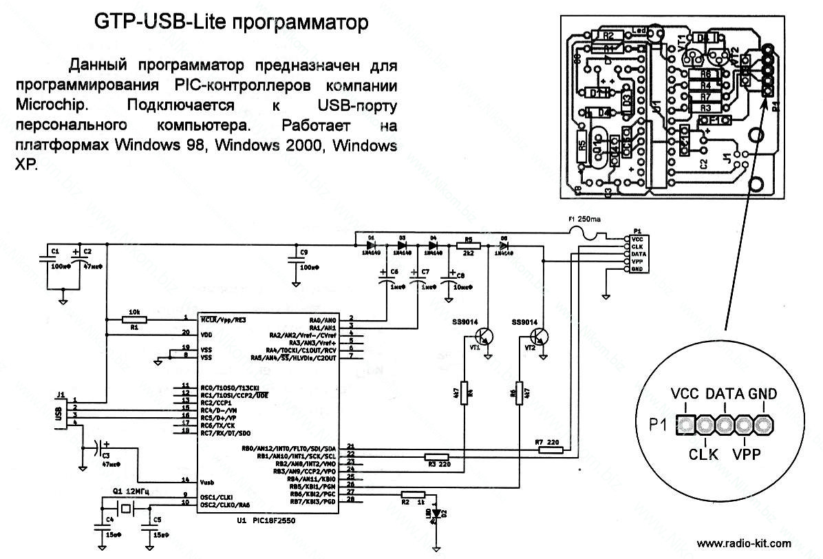

Вот это например:
- Для PIC, но я не вижу здесь двенадцать вольт!?
Сообщения: 15776
Откуда: ДОНЕЦК
Сообщение BOB51 »
Там подобие умножителя - преобразователь на конденсаторах.
Однако во избежании излишних расходов и разочарований
такие устройства рекомендую либо покупать как "истинную фирму",
либо использовать проверенный и заведомо повторимый "примитив".
8)
Сообщения: 1231
Зарегистрирован: Ср янв 29, 2014 08:41:31
Откуда: Баку
Сообщение Zhuk72 »
Этот GTP использует тот же МК, что и пиккит2. Поэтому если и собирать самостоятельно, то только пиккит2, причем в полном варианте. Либо покупать готовый, что не сильно дороже самопала.
