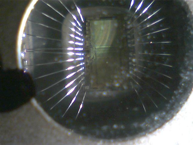

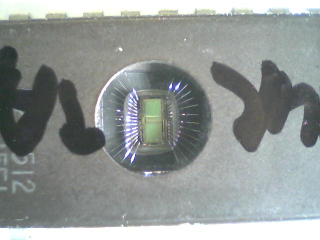

Сообщения: 44220
x84pavel84x писал(а):Вот фото, постарался как мог четко сделать. Микроскоп надо купить, думаю какой.
Достаточно простенькой вебки с РУЧНОЙ ФОКУСИРОВКОЙ!
Вот, например:
Сделано вот такой вебкой:
При чём- без всяких дополнительных ухищрений!
