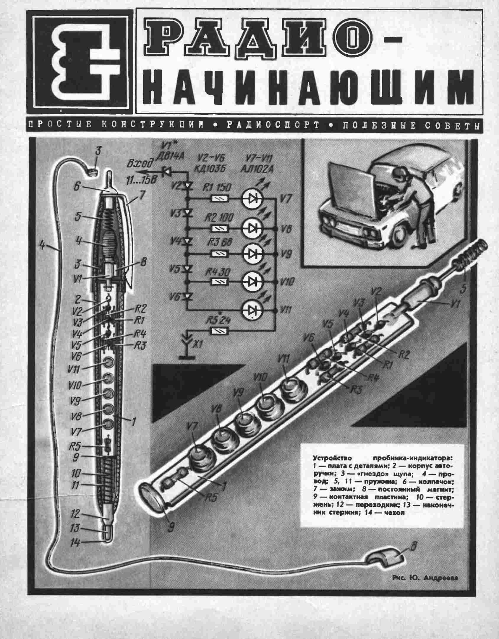

mickbell и El-Eng
На форуме обсуждали индикаторы напряжения, одному из них посвящена статья:

Схема индикатора проще не придумаешь, и в тоже время 5-ть светодиодов загорающиеся при разных напряжениях
Поправил схему под 3 светодиода: http://hkar.ru/LJ49
Красный светодиод должен гореть при 12-14В
Жёлтый при 7,2-8,4В
Зелёный при 3,6-4,2В
Вопросы: какой использовать стабилитрон? какие кремниевые диоды? и какие резисторы?

Varzinstas писал(а):
mickbellЯ периодически думаю об МК, но никак он не вписывается в аскетичный УАЗ...
Дисплей это конечно круто, но не практично... наблюдать за ним будешь лишь первые две недели... потом 2 недели будешь материться пока ждёшь отображения нужного параметра... потом забъёшь на него и не будешь смотреть... в этом плане лампочки или светодиоды практичней т.к. можно параллельно следить за всеми параметрами...
Дык я и не настаиваю на ЖКИ, светодиоды тоже можно. Что касается вписывания... это ведь как выполнить девайс. Напоминаю: некоторые мои летают на (хотя и двухместных, но всё-таки настоящих) самолётах - которые, пожалуй, поаскетичнее УАЗика будут.
Кстати, если любопытно вот так выглядит приборка http://hkar.ru/LJ1u
Прямо-таки новогодняя ёлка. :)))
mickbell и El-Eng
download/file.php?id=12800
download/file.php?id=12801
Лучше бы никакие. Схема мне откровенно не нравится. Прежде всего, своей низкой термостабильностью. Если и будет работать нормально, то в тепличных условиях; на жаре, в холоде начнёт врать. Индикатор можно сделать много на чём. На компараторе, на МК, были и специализированные микросхемы, только я их не помню. Если надо, могу изобразить на компараторе. Но опять же - завтра на работе в обед.
Все верно. Добавлю: яркость светодиодов будет очень разная.
mickbell писал(а):
... были и специализированные микросхемы, только я их не помню.
LM3914 - то, что надо.
