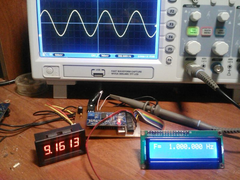

Тоже его рассмотреть не удалось, частотомер (hp-890cn) однако же показывает и 10 и 5 герц частоты качения. Подправлю прошивку на днях, отпишусь в личку, если интересно. Просто программатор в другом месте, не каждый день доступен.
