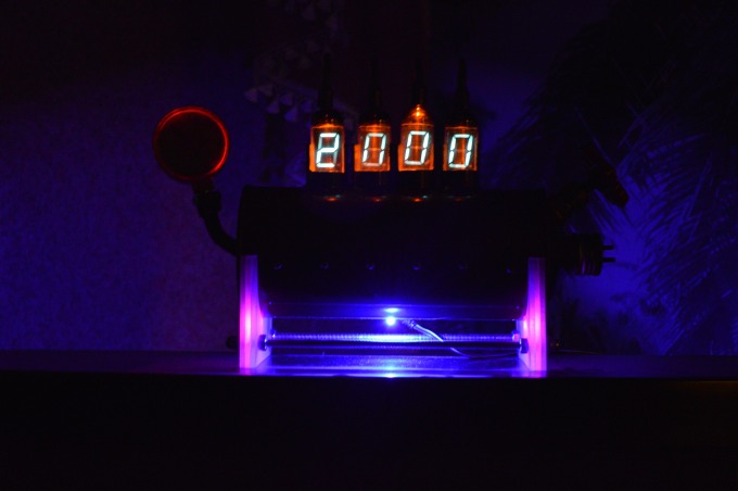

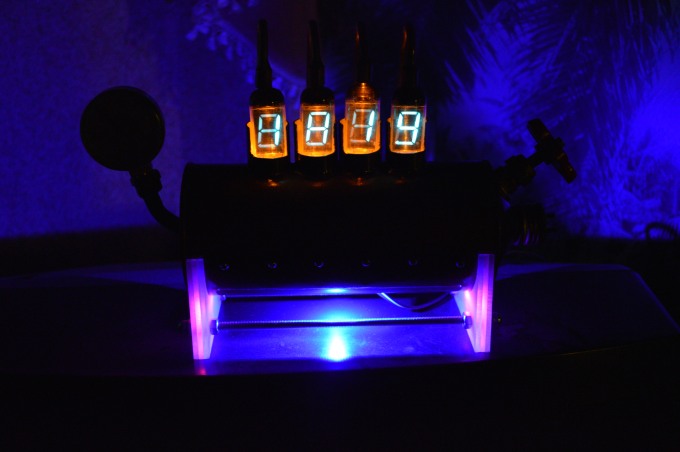

Дизайн - супер! Поворотный кулак пришелся как нельзя кстати :)
Я за грустным, пыльным столом
Я синий как сейф в углу
От нечеткого света ламп
Под названием странным неон...
 Заголовок сообщения: Re: Готовые проекты на ГРИ и ВЛИ и их обсуждение.
СообщениеДобавлено: Пт ноя 25, 2016 23:31:14
Рейтинг сообщений: 370
Зарегистрирован: Вт май 22, 2012 16:50:34
Сообщений: 192
... поворотный кулак точно вписался и выполняет свою функцию: поворачивается :))
потому что между ним и маховиком задняя ступица с MK CROSS :roll:
а вес сего изделия составил 11 кг :)

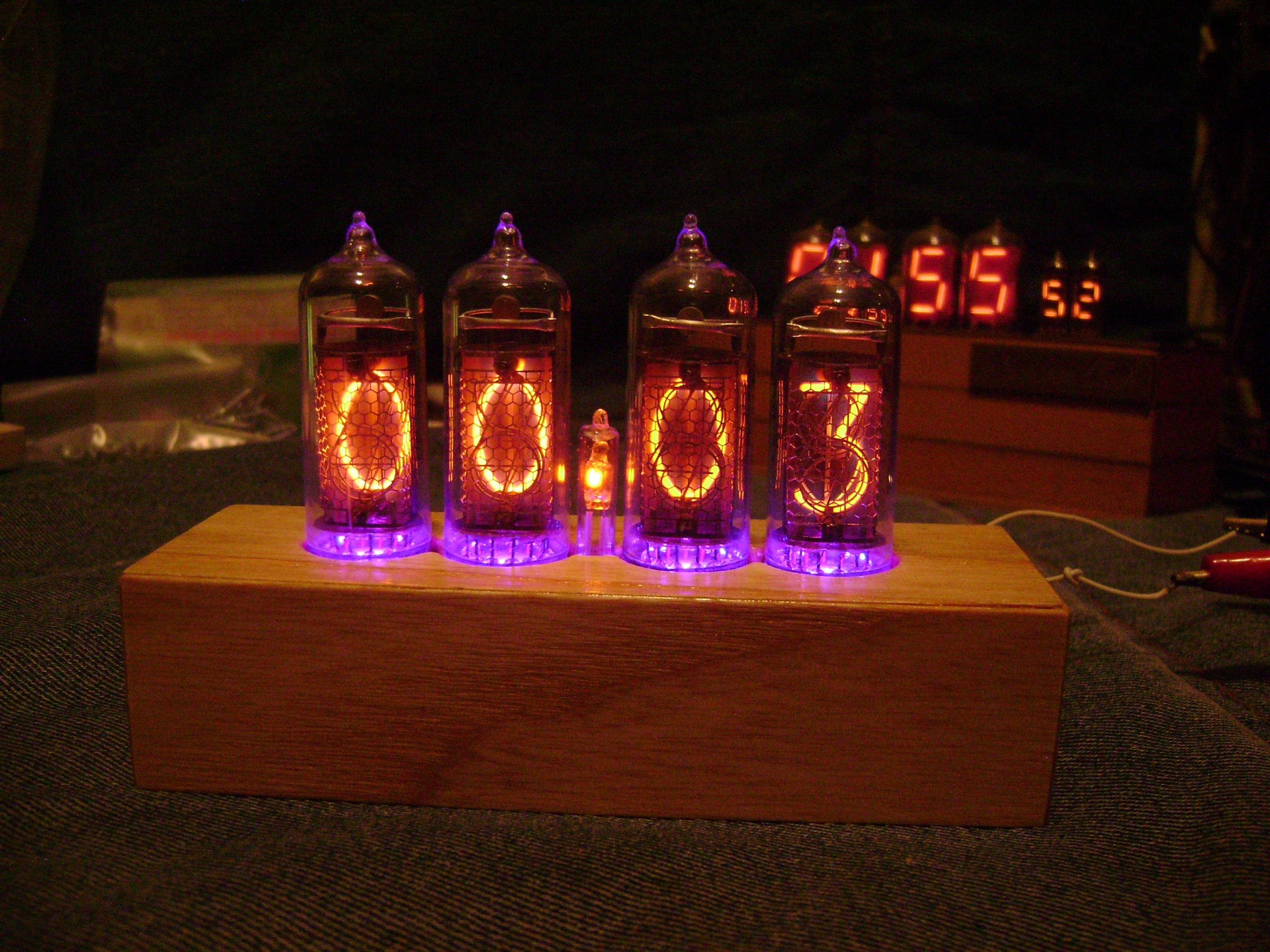

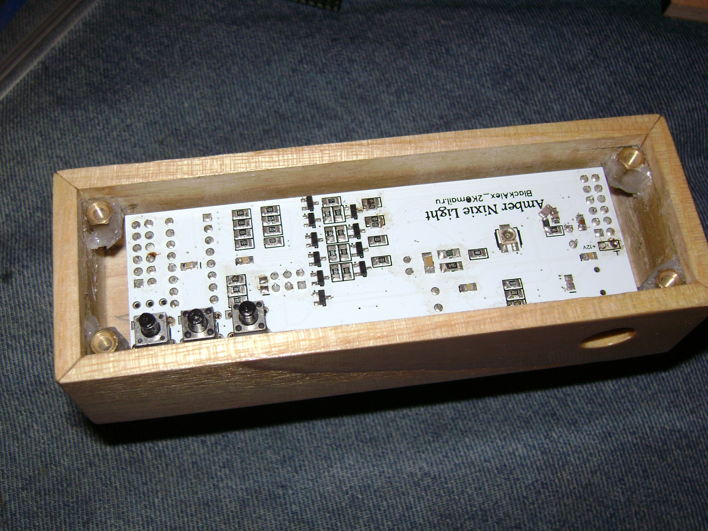

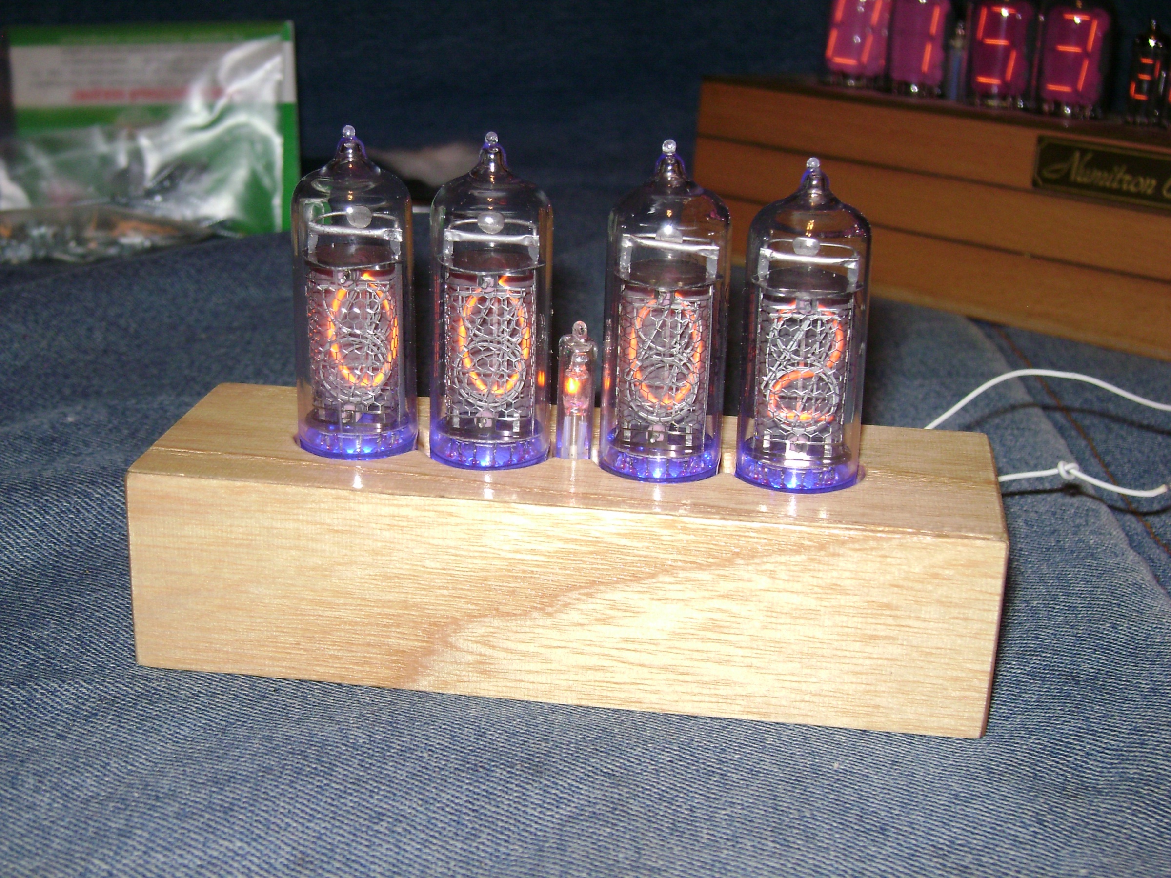

Наконец-то доделал часы на платах от BlackAlex.
Описание изготовления корпуса:

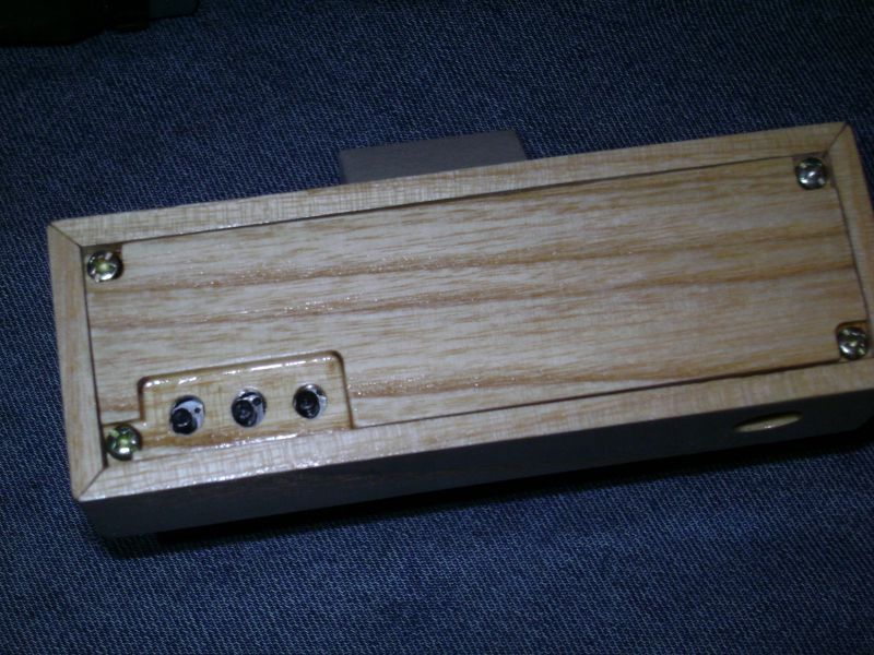

СпойлерКорпус сделан из дубовой доски толщиной 4,5 мм. Детали были выпилены с помощью электролобзика, закреплённого пилкой вверх под листом ДСП. Сверху установлена шариковая линейная направляющая от староко настольного ксерокса, на которой перпендикулярно закреплён алюминиевый уголок. Эта конструкция обеспечивает возможность пилить под прямым углом к уже имеющейся стороне доски.
В местах соединения деталей корпуса последние спилены под 45 градусов на том же приспособлении для лобзика (с помощью специальной подставки, ставящей деталь под углом).
Отвеостия для индикаторов сделаны так: сначала сверлятся небольшие отверстия по периметру будущего выреза, потом середина выламывается, а края обрабатываются надфилями и небольшим точильным камнем в бормашине.
Части корпуса склеены с помощью эпоксидного клея. В верхней части велеены пластинки из оргстекла толщиной 3 мм с нарезанной резьбой. В верхней пластие корпуса сделаны углубления с внутренней стороны точно под резьбовыми отверстиями в оргстекле, чтобы можно было закрутить винты нужной длины.
По углам вклеены латунные резьбовые стойки для крепления нижней крышки.
После того, как всё было приклеено, корпус был покрыт четырьмя слоями акрилового лака из баллона.
Подробнее на фото:
Так крепится плата индикаторов:
Вторая плата устанавливается на разъёмах:
В нижней крышке сделаны отверстия для кнопок (тут я немного не попал, пришлось подтачивать надфилем) и крепёжных винтов. Вокруг отверстий сделаны фрезерованные углубления (фрезеровал на координатном столе и станине фирмы Proxxon).

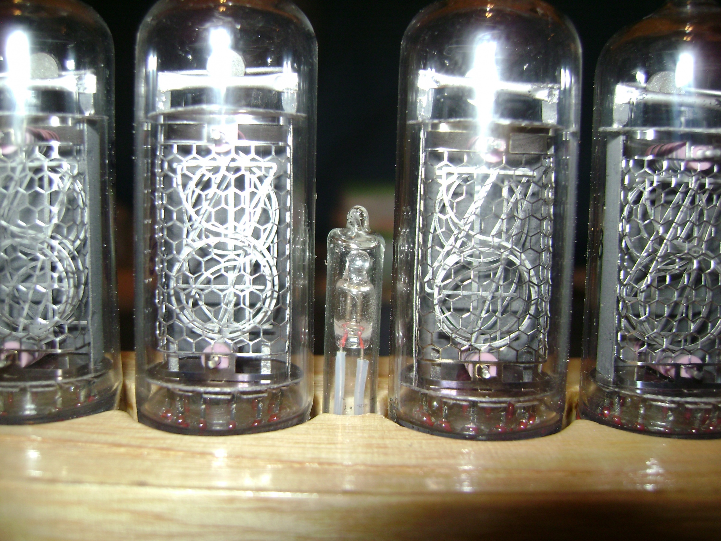

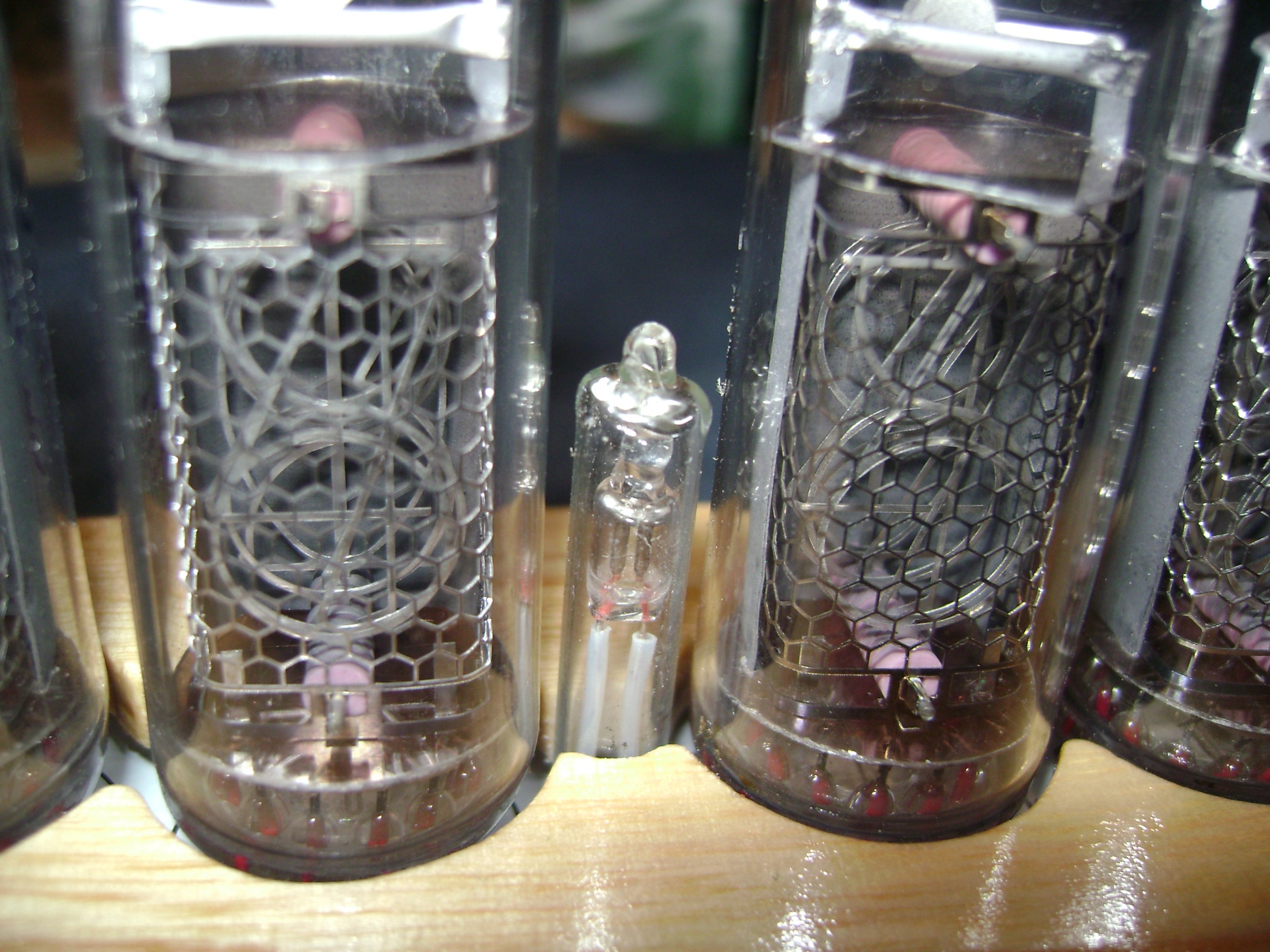

Вечная проблема моих часов - разделительная неонка. Её никак не удаётся красиво закрепить. В этих часах решил опробовать новую технологию.
Неонка установлена в стеклянную трубку с запаянным концом. Трубка сделана из старой пипетки. Конец был заплавлен на обычной газовой плите с помощью пинцетаи чьей-то матери. Тем же пинцетом я сформировал нечто, похожее на "сосок" лампы.

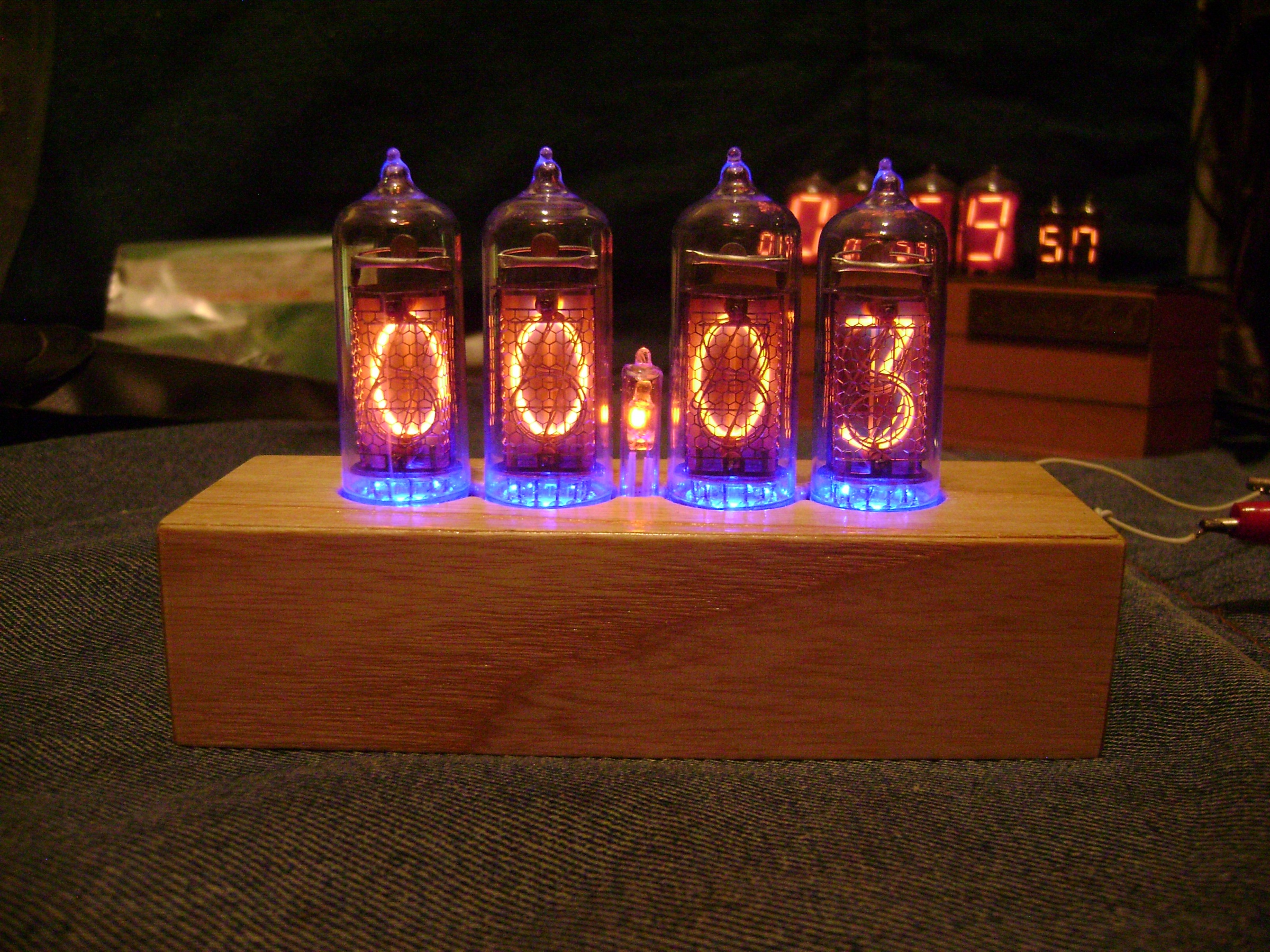

Так выглядят часы в собранном виде:
Осторожно, подсветка!
Правда, что-то дроссель в преобразователе слишком сильно греется, нужно будет поставить на больший ток.

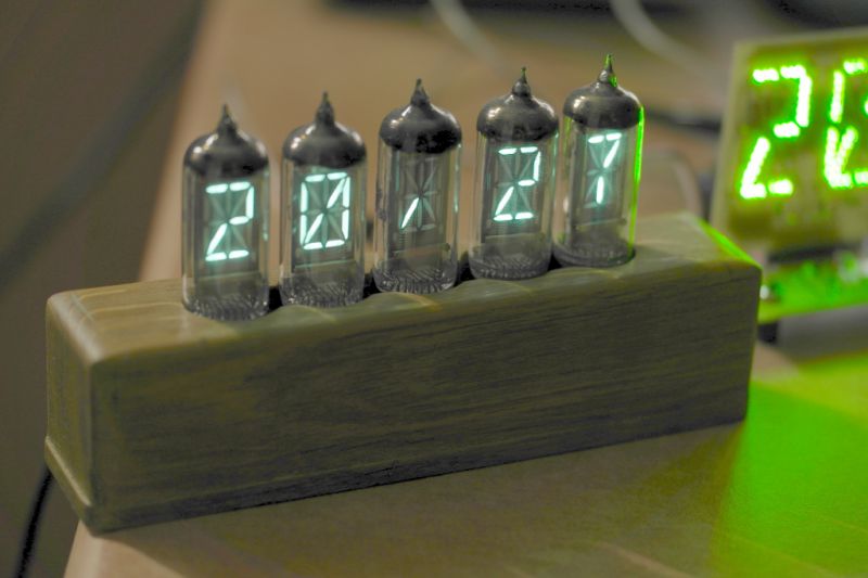

Допилил таки свои первые часики на ВЛИ. Пилил с апреля сего года. Схема и прошивка изначально были под 7сег индикаторы. Пришлось под прошивку подгонять схему работы ВЛИ.
Видео работы часов.https://www.youtube.com/watch?v=5bZNnIvFBi0
Неудачную вы выбрали прошивку .. засвет просто :facepalm:
