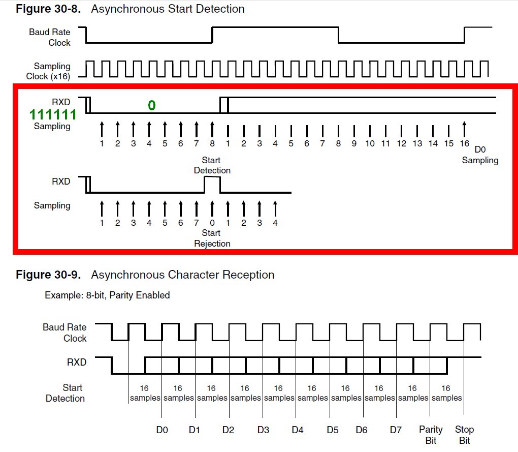

isx писал(а):
Читал на форума каком-то, что для нормальной работы необходимо не менее 2 байт синхронизации (как у меня).
Да, в некоторых приёмниках надо сначала подать какой-нибудь сигнал для заряда/разряда конденсаторов, после этого приёмник входит в нормальный режим... а потом можно слать данные. Но это не во всех приёмниках.
isx писал(а):
А вообще, суть синхронизации мне не очень понятна - приемник же настроен резонатором на определенную частоту, что толку тогда от наших дёрганий?
Суть синхронизации в том, что передатчик передаёт последовательно биты. А приёмник должен записывать эти биты за передатчиком, причём приёмник должен это делать синхронно с передатчиком.

isx писал(а):
Все было быстро собрано на макетных платах STM32 на рабочем столе... Я с радиосвязью сталкиваюсь впервые, поэтому опыта в наладке таких устройств нет никакого
isx писал(а):
синхробиты позволяют вогнать приемник и передатчик на одну частоту.
Тут под словом "передатчик" и "приёмник" имеется ввиду МК-передатчик (или шифратор) и МК-приёмник (или дешифратор).
Другими словами: один МК (он же шифратор, он же мастер) передаёт биты, а второй МК (он же дешифратор, он же слейв) принимает биты. Как и в обычном UART: есть TXD и есть RXD. Вот для этого и нужна синхронизация между двумя МК.
У меня частота синхронизации для МК была 1кГц.
Синхронизация двух МК не имеет никакого отношения к радиопередатчику и радиоприёмнику.
Радиопередатчик и радиоприёмник работают на своей радио частоте - 433 Мгц.)) Им синхронизация не нужна))

isx писал(а):
я полез писать протокол передачи.
Прежде чем писать свой протокол, рекомендую открыть даташит МК и посмотреть как работают заводские протоколы. В даташите всё расписано по пунктам. Например UART...
5.jpg [124.86 KiB]
Передатчик:
Берём МК с кварцем. Это будет мастер.
Допустим надо передать байт из переменной 01010101. Берём таймер (таймер тактируется от кварца, поэтому все задержки получаем с кварцевой точностью), настраиваем предделитель. Разбиваем каждый бит например на 8 равных частей.
Передаём байт из переменной 01010101:
1- устанавливаем на выходе МК бит = 0 и считаем 8 прерываний (переполнений) таймера. 01010101
2- устанавливаем на выходе МК бит = 1 и считаем 8 прерываний (переполнений) таймера. 01010101
3- устанавливаем на выходе МК бит = 0 и считаем 8 прерываний (переполнений) таймера. 01010101
4- устанавливаем на выходе МК бит = 1 и считаем 8 прерываний (переполнений) таймера. 01010101
5- устанавливаем на выходе МК бит = 0 и считаем 8 прерываний (переполнений) таймера. 01010101
6- устанавливаем на выходе МК бит = 1 и считаем 8 прерываний (переполнений) таймера. 01010101
7- устанавливаем на выходе МК бит = 0 и считаем 8 прерываний (переполнений) таймера. 01010101
8- устанавливаем на выходе МК бит = 1 и считаем 8 прерываний (переполнений) таймера. 01010101
1.jpg [31.76 KiB]
Берём следующий байт и повторяем всё сначала))... и т.д. ...
Тот же UART физически соединяется с приемником и передатчиком, поэтому помехи там не гуляют такие. Да и почти во многих протоколах (кроме дифферинциального подключения, 1-Wire и чего-нидь ещё) есть отдельная линия тактирования (CLOCK какой-нибудь). Поэтому я не сильно опирался на них.
Вот тут вопрос. Почему нельзя сделать одно прерывание вместо восьми? Зачем разбивать?
roman.com писал(а):
Остаётся только синхронизировать работу таймера мастер и слейв (их фазу). Дальше... для синхронизации таймеров мастер и слейв, читаем даташит...
В даташите слейв синхронизируется от внешнего источника. Мы же не можем синхронизировать его напрямую от радиоканала, тогда любая помеха даст лишний отсчет.
Я синхронизирую у себя следующим образом: включаем прерывание по спадающему фронту и после его срабатывания запускаем таймер (настраиваем прерывание таймера на 65мс. - это означает что мы зависли, и нужно вернуться в изначальное состояние) и включаем прерывание по восходящему фронту. После срабатывания прерывания смотрим сколько натикало. Если больше 60мс., то отключаем внешнее прерывание и включаем таймер. После, я полагаю, таймеры должны синхронизироваться.
И еще. вопрос до кучи :) . Сколько по факту два таймера могут поддерживать синхронизацию при тактировании от кварцев? К примеру, если передаю я биты длительностью в 10мс., то на каком бите таймер приемника рассинхронизируется до такой степени, что слетит с фазы (примерно, чисто из практического опыта)?
И еще вопрос. Когда срабатывает прерывание таймера по переполнению, то новый отсчет таймера продолжается сразу, либо начинается только после выхода из прерывания. Склоняюсь к первому варианту, но хочу убедиться в истинности своих мыслей :) .
Смотря каким кабелем и как подключать)) Помехи в кабеле (проходящим например рядом с силовым кабелм, по которому идет 380 Вольт) могут быть больше чем по радиоканалу)) Помехи могут быть такие, что от высокого напряжения сгорит МК )))
И дифферинциальное подключение не спасёт...
Можно... но не рекомендуется)). Вообще в процессе работы таймер никто не дёргает... можно нарваться на глюки)).
Обычно таймер настраивается один раз (перед началом передачи или приёма) и больше его не трогают. Дальше считают только "тики" таймера:
-Для синхронизации мы проверяем состояние вывода МК через каждый "тик" таймера.
-Для записи бит мы проверяем состояние вывода МК через каждые 8 "тиков" таймера (но можно и через каждый "тик" таймера).
При этом сам таймер (предделитель таймера) мы не трогаем. Поэтому глюков таймера нет...

Для точного вычисления SBL/16, нужно чтобы длительность синхро была постоянная. А где гарантия что дилтельность синхро постоянная? )) Малейшая помеха.. и длительность синхро уже другая))
Так никто не делает. Во всех радиомодулях есть кварц. Частота мастера и слейва одинаковая, благодаря кварцу. Никто SBL/16 не вычисляет. Это не надёжный метод.

Если всё делать на "тиках" таймера, то не имеет значение сколько длится синхро бит...
С приёмником можно разобраться подробней... записать сигнал при разных импульсах.. и всё станет ясно))
Благодарю. Что-то похожее я и хотел услышать :) . Теперь можно отбросить мысли об этих вычислениях.
