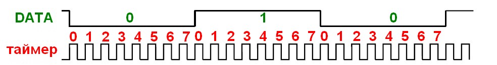

Данные у меня кодируются следующим образом (такое же кодирование в автосигнализации):
-Если передается ЛОГ0, то в течении 0,5 мс. выставляется ЛОГ0, а затем в течении 0,5 мс. выставляется ЛОГ1.
-Если передаем ЛОГ1, то в течении 0,5 мс. выставляется ЛОГ1, а затем в течении 0,5 мс выставляется ЛОГ0.
Это называется манчестерское кодирование. https://ru.wikipedia.org/wiki/Манчестерское_кодирование

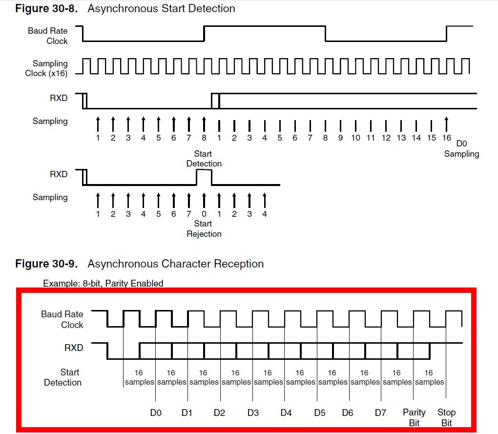

А синхронизацию можно сделать проще, например как в UART: один длинный импульс, например ЛОГ1 в течении 4 мс.
И вместо инверсии лучше использовать контрольную сумму. Пакет получается короче и соответственно выше скорость передачи пакетов.

А вообще, суть синхронизации мне не очень понятна - приемник же настроен резонатором на определенную частоту, что толку тогда от наших дёрганий?
Суть синхронизации в том, что передатчик передаёт последовательно биты. А приёмник должен записывать эти биты за передатчиком, причём приёмник должен это делать синхронно с передатчиком.
Я читал про другу теорию, мол, синхробиты позволяют вогнать приемник и передатчик на одну частоту. НО:
Тут под словом "передатчик" и "приёмник" имеется ввиду МК-передатчик (или шифратор) и МК-приёмник (или дешифратор).
Другими словами: один МК (он же шифратор, он же мастер) передаёт биты, а второй МК (он же дешифратор, он же слейв) принимает биты. Как и в обычном UART: есть TXD и есть RXD. Вот для этого и нужна синхронизация между двумя МК.
У меня частота синхронизации для МК была 1кГц.
Синхронизация двух МК не имеет никакого отношения к радиопередатчику и радиоприёмнику.
Радиопередатчик и радиоприёмник работают на своей радио частоте - 433 Мгц.)) Им синхронизация не нужна))

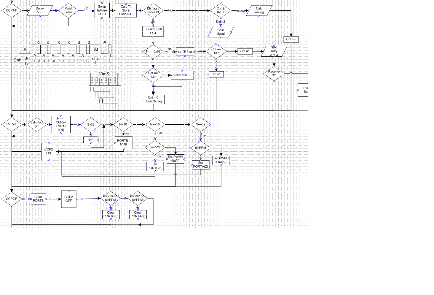

Для борбъ с помехами при захват фронтов использую след алгоритм:
1. Захват фронта
2. Ждем 5-6 ... uS - продолжителность пропускаемой помехи - подстройка
3. Проверяем состояние входа
---- если оно не изменилось - т.е. ето бъл фронт, а не помеха - идем далее по логике - подготовка к захвате следующего фронта
---- если изменилось - ето бъло помеха - игнорируем захвата и продолжаем ждать того-же фронта
Algol.png [94.04 KiB]
Вот здесь в левом верхнем угле графическое изображение етого алгоритма.
Лом - ето город в Болгарии, а не инструмент юстировки електроники.

isx писал(а):
я полез писать протокол передачи.
Прежде чем писать свой протокол, рекомендую открыть даташит МК и посмотреть как работают заводские протоколы. В даташите всё расписано по пунктам. Например UART...
5.jpg [124.86 KiB]
Передатчик:
Берём МК с кварцем. Это будет мастер.
Допустим надо передать байт из переменной 01010101. Берём таймер (таймер тактируется от кварца, поэтому все задержки получаем с кварцевой точностью), настраиваем предделитель. Разбиваем каждый бит например на 8 равных частей.
Передаём байт из переменной 01010101:
1- устанавливаем на выходе МК бит = 0 и считаем 8 прерываний (переполнений) таймера. 01010101
2- устанавливаем на выходе МК бит = 1 и считаем 8 прерываний (переполнений) таймера. 01010101
3- устанавливаем на выходе МК бит = 0 и считаем 8 прерываний (переполнений) таймера. 01010101
4- устанавливаем на выходе МК бит = 1 и считаем 8 прерываний (переполнений) таймера. 01010101
5- устанавливаем на выходе МК бит = 0 и считаем 8 прерываний (переполнений) таймера. 01010101
6- устанавливаем на выходе МК бит = 1 и считаем 8 прерываний (переполнений) таймера. 01010101
7- устанавливаем на выходе МК бит = 0 и считаем 8 прерываний (переполнений) таймера. 01010101
8- устанавливаем на выходе МК бит = 1 и считаем 8 прерываний (переполнений) таймера. 01010101
1.jpg [31.76 KiB]
Берём следующий байт и повторяем всё сначала))... и т.д. ...

Запись данных делается просто:
1- с момента получения низкого уровня слейв отсчитывает половину бита. У нас весь бит 8 прерываний таймера, значит пол бита - 4 прерывания таймера. Проверяем состояние вывода и записываем в память. Это будет первый бит данных.
2-дальше отсчитываем по 8 прерываний таймера и проверяем состояние вывода и записываем в память. Это будет второй, третий и т.д. бит данных.. (D0,D1,D2, ...):
3.jpg [133.42 KiB]
Вот и всё))
Если длина пакета постоянная, то окончание передачи (стоп-бит) можно не передавать. Просто слейв записывает нужное количество бит и всё)).
Тот же UART физически соединяется с приемником и передатчиком, поэтому помехи там не гуляют такие. Да и почти во многих протоколах (кроме дифферинциального подключения, 1-Wire и чего-нидь ещё) есть отдельная линия тактирования (CLOCK какой-нибудь). Поэтому я не сильно опирался на них.

isx писал(а):
А как вы разделяете синхробиты между собой?
Ето одна длинная 0 или 1. Там в файле Algol.png видна и структура "моего" пакета даннъх
1. в режиме захвата (capture) ждем, ищем синхро битов.
2. Знаем уже сколко "стоят" скажем 4 синхро битов (помечаем SBL - SinBitLen). (4 для елементарное деление). Ета информация в режиме захвата получается автоматом.
Под "ищем синхро битов" - ето определить продолжителность импулса и если он совпадает с СИ то и отметить, что ето СИ. Зная продолжителность СИ мъ всегда попадаем в нашу 1/16 и 1/4 - т.е. изменение продолжителности СИ не влияет.
Пример даю как я определяю СИ - он у меня 0x05c0 - здесь я немножко хитрю - проверяю для валидности с 0x0580. Ето дает мне возможность "гуляние" СИ в пределах +/- 64 единиц.

Почему нельзя сделать одно прерывание вместо восьми?
Можно... но не рекомендуется)). Вообще в процессе работы таймер никто не дёргает... можно нарваться на глюки)).
Обычно таймер настраивается один раз (перед началом передачи или приёма) и больше его не трогают. Дальше считают только "тики" таймера:
-Для синхронизации мы проверяем состояние вывода МК через каждый "тик" таймера.
-Для записи бит мы проверяем состояние вывода МК через каждые 8 "тиков" таймера (но можно и через каждый "тик" таймера).
При этом сам таймер (предделитель таймера) мы не трогаем. Поэтому глюков таймера нет...

isx писал(а):
Я синхронизирую у себя следующим образом
А какой смысл дёргать туда-сюда таймер.. включать-отключать прерывания... Это как то улучшит программу? )) Или повысит быстродействие? Или меньше код программы?
А нельзя просто включить таймер и просто сидеть и спокойно считать прерывания ("тики") ? ))
isx писал(а):
Сколько по факту два таймера могут поддерживать синхронизацию при тактировании от кварцев?
Много... Можно точно посчитать. В даташитах точно пишут расчёты.
-Какий кварц... (у кварца есть добротность).
-С какой точностью настроен кварц. (в схеме есть подстроечные конденсаторы).
-Какая температура и напряжение питания...
Короче всё учитывается... Можно посчитать...
isx писал(а):
Когда срабатывает прерывание таймера по переполнению, то новый отсчет таймера продолжается сразу, либо начинается только после выхода из прерывания.
Таймер (согласно даташиту) работает пока включен предделитель. При переполнении выставляется флаг... уходим в прерывание.. А теймер продолжает спокойно работать дальше... Главное чтобы мы успели вернуть из прерывания пока таймер не успел переполниться... иначе опять выставится флаг и мы опять уйдём в прерывание... )) так и будем постоянно бегать в туда-сюда в прерывание... ))) Об этом всем написано в даташите - об опасности долгих прерываний))
isx писал(а):
Если к работающему приемнику на выход повесить светодиод, то при отключенном передатчике СД горит в пол накала (шумы). Если же включить передатчик и замкнуть его вход на + питания, то можно увидеть вспышку СД примерно на четверть секунды
Вот для этого есть приборы. В идеале нужно записат mcbuyfk приёмника и посмотреть что у него на выходе... Подозреваю что это работа следящей системы... у нас супергетеродин АМ с АРУ. Поэтому сущестует ограничение на максимальную длительность импульса.
isx писал(а):
Стоп бит у меня играет другую роль...
Если всё делать на "тиках" таймера, то не имеет значение сколько длится синхро бит...
С приёмником можно разобраться подробней... записать сигнал при разных импульсах.. и всё станет ясно))
Кратко так. При включении передатчика шумы в приёмнике уменьшаются, но полностью не исчезают. Это нормально. Судя по всему, просто большое усиление УНЧ. В момент включения передатчика, в приёмнике срабатывает АРУ, уменьшая усиление приёмника, а УНЧ продолжает усиливать шумы... ))
Таймеру плохо не будет, если изменять регистр ARR при счете. Главное, чтоб при изменении CNT не успел проскочить устанавливаемое в ARR значение, иначе прерывание произойдет через лишние 65535 отсчетов. У меня в каждом моменте изменения регистра ARR регистр CNT ещё равен нулю (а минимальное значение, устанавливаемое у меня в ARR, равно 10), так что таймер еще и покурить сходить успеет :) .
Тогда мне все еще не ясна природа "восьми тиков"... :dont_know:

roman.com писал(а):
Можем синхронизировать таймер мастер и слейв по количеству циклов ("тиков")
Вот теперь вообще не запутался. Чтоб синхронизировать по тикам мастера, слейву нужно как-то сначала их получить (тики), но по радиоканалу мы можем получить не только тики, но и пару помех, которые рассинхронизируют весь прием данных....
То есть, с учетом моего небольшого объема данных грешить на несовершенство тактирования кварцев не стоит?
Спасибо. Успокоили :) .

Может кого заинтересует 10-импульсный протокол передачи байта. Когда-то собирал такой на 433-мгц и аналоговых модулях TXM-433 и RXM-433 типа ваших от Lynx. В этом случае можно и без кварцев у МК обойтись. Передача нулей и единиц кодируется длительностью между импульсами. Малая длительность - 0, большая - 1. В начале приёма байта передатчик посылает 2 импульса, длительность (reference) между которыми больше таковой для 0, но меньше таковой для 1. Эту длительность приёмник измеряет таймером и впоследствии использует для определения передачи 0 или 1. Таким образом, приёмник самосинхронизируется по передатчику. Большое преимущество такого метода ещё и в том, что передатчик включается только на передачу коротких импульсов, что способствует продлению жизни батареи. Кстати, интересовались какую максимальную длительность импульса можно передавать в России безлицензионно в этом диапазоне частот?
Выглядит этот протокол красиво в теории при отсутствии помех. В реальных условиях возникает проблема как отличить импульсы передатчика от помех. Для этого следует изучить характер помех в вашей местности с использованием логического анализатора. Обычно помехи представляют из себя кроткие импульсы на выходе приёмника, т.е. при приёме следует измерять длительность принятого импульса и сравнивать с порогом. Для конкретики приведу данные для своей местности. Длительность импульсов передатчика я выставлял 100μsec (микросекунд) и игнорировал импульсы короче 60μsec. Этим отсекались практически все помехи, но не знаю насколько это типично для других регионов (в моём сигнализации на авто никто не ставит). Длительность первой (reference) паузы у меня была 1350μsec при длительности пауз передачи 0 и 1, соответственно 810μsec и 1890μsec (здесь 1350 = (810 + 1890)/2). Таким образом, скорость передачи не превосходит порядка 5kbps и при передаче сообщений где-то в 20 байт неправильный их приём был крайне редок.
Тема мне начала нравится. Обсуждение есть .....
10-импульсный протокол передачи байта - очень узкие импулсъ (разграничители 0 и 1), ето кажется, ставить требования к пропускной полосе передатчика. Да и 10 импульса (дефакто 20 бода) для одного байта? Не много ли...
Вот истина. О чем я и говорил. Только у меня порога нет. Я просто игнорирую узкие импулсъ - явная помеха. Кстати, можно и модифицировать алгоритм для повъшения помехо устоичивости. Внедрить какая-то "адаптивность", что ли? Подумаем. Как возвращусь на теме ......
И все же, радиоканал так и не заработал. Не удается даже синхробиты считать
Когда я начал делать свои кодер/декодер мне не бъло ясно - а не инвертирует ли радиотракт сигнала? Пришлось думать как сделать независимую от радиоканала кодировку. Мне сейчас по .... что делаеть радиоканал.
Вот структура пакета последней версии
Видим, что следующии пакет является инверснъм текущего включая и СИ.
