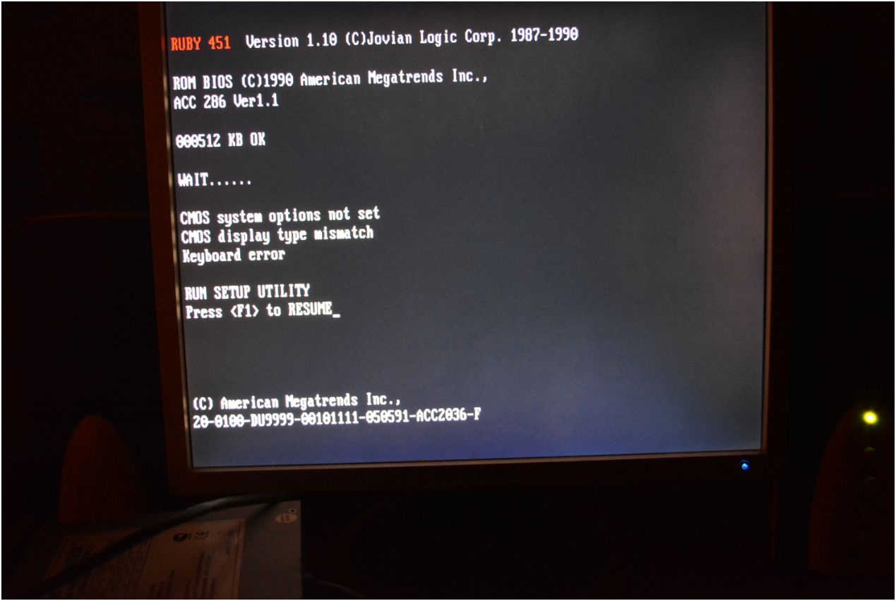

Дооброго дня :beer:
Пытаюсь завести айтишку 286.
Биос видеокарты запускается и дальше курсор мигает и комп чего то ждёт..,,
Пробовал вытаскивать видяху или ОЗУ, мать пищит.
Может кто помнит как запускается :dont_know:

После инициализации видеокарты начинает работать BIOS на материнской плате - пытается инициализировать устройства и провести тесты... Неисправность должна быть показана кодом ошибки и динамик пискнет код ошибки... :dont_know: Динамик-то вообще хоть какой-нибудь звук издает?
Цикл статей по "оживлению" компьютера был в "Радио", можно поискать, в принципе...
(на плате ПЗУ, кстати, не УФ? Они, бывает, с годами забывают записанное... :dont_know: )

Динамик пищит прерывесто когда нет ОЗУ.
Очень сильно греется проц. Видимо сдох.
Напряжения проверял все ок.
 Заголовок сообщения: Re: Старое железо!!!
СообщениеДобавлено: Сб дек 03, 2016 06:43:32
Карма: 159
Рейтинг сообщений: 4079
Сообщений: 45526
Если BIOS видеокарты отрабатывает (выдаёт хоть какой-нибудь осмысленный текст...) - процессор жив. Так же можно быть уверенным в исправности микросхем шины... Дальше - думать надо... Возможно, придётся диагностическую плату делать... :dont_know:

Текст биоса видеокарты название фирмы изготовителя.
Читается норм.
Андрей помнишь был ключик на передней панели, который у нас обычно использовался формально. Так вот на плате есть Джампер keylock 5 штырьковый, нокак он включается :dont_know: может в нем дело, может он блокирует загрузку биоса?

Этот ключ, вроде, на замыкание контактов - т.е. при отсутствии загрузка разрешена... :dont_know:
А мультикарта там отдельная? Если попробовать выдрать все платы расширения, кроме видеокарты, и включить - что-нибудь меняется?

Я без мультикарты и пытаюсь запустить. там еще два джампера неизвестных, на выходе батареи 4-pin и возле разъема питания 2-pin.

KeyLock только блокирует работу клавиатуры. На пятиконтактном разъёме помимо контактов для ключа были контакты для питания светодиода индицирующего включение.

Ратмир писал(а):
...два джампера неизвестных, на выходе батареи 4-pin и возле разъема питания 2-pin...
4-контактный - питание CMOS и часов, там два пина для подключения внешней батареи обычно, и два замыкаются перемычкой для включения внутренней... :dont_know:

Да я и воткнул одну перемычку на обум :))
надо найти post-карту и протестировать. так не получиться запустить.
пару микрух выпаяно, но видимо они еще на заводе их выпаяли.

Запустил :)
