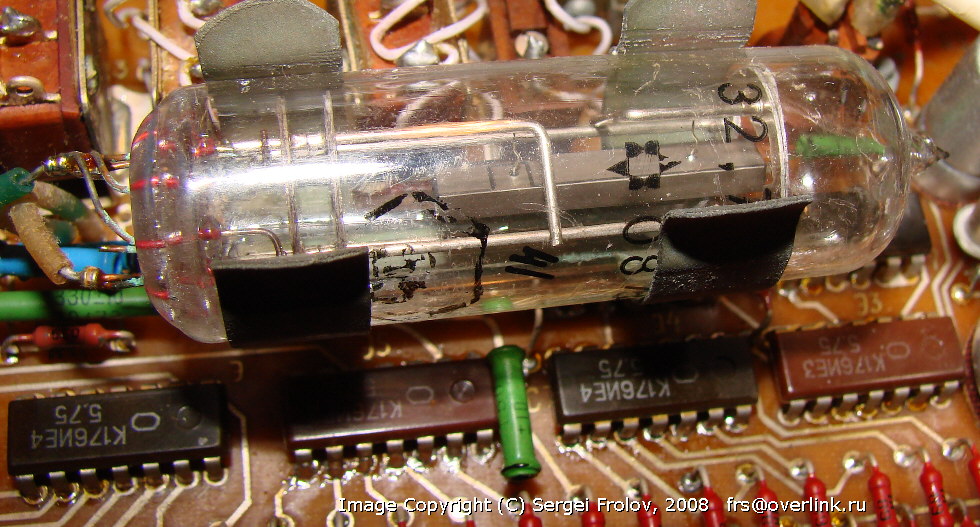

Здесь брат компания такая подобралась :) Нам как раз и надо нетехнологично и громоздко ! а время можно и в мобильнике посмотреть.
Снаряженная масса одних из моих часов превышает 4кг и секунды там отмеряет ИЕ12 с совковым кварцем! о как!
Вопрос , не встречали ли вы где старые кварцы в большом стеклянном корпусе как радиолампа? а то встретил на каком то сайте фотку советскочасовых внутренностей и теперь мечтаю построить часы с таким кварцем Изображение

Я как-то не додумался до такого. Помню, во времена Брежнева хотел собрать выпрямитель на селеновых шайбах. (откопал у двоюродного братишки в подвале) Даже в то время меня засмеяли. С тех пор не интересуюсь антиквариатом.
Такие кварцы могут быть в Митино, но там где деды хлам продают. У них много чего бывает интересного. Только приходить надо с утра, так как хорошие и недорогие вещи продаются мгновенно - народ не дремлет. У меня сосед детство вспомнил. Так правда не стал сам трасивер собирать - купил готовый больше чем 30 тыр отстегнул. Но усилок собрал сам, и всевозможные согласующие устройства - тоже. А все материалы и детали - там же на барахолке нашел. Вот когда я видел по настоящему счастливого человека, это когда он очередной раз находил жутко дефицитную антикварную лампу да еще вместе с панелькой, переменные конденсаторы, всякие там прибамбасы с настоящими совковыми контактами.

Ну и зря с таким пренебрежением о селене... В те годы с удовольствием использовал селеновые мостовые усилители в зарядных устройствах - у него же внутреннее сопротивление больше, чем у диода... А по стеклянным кварцам - хорошая, конечно, вещь, но на "родную" для часов частоту 32768 найти трудно... Низкочастотный кварц в стеклянном корпусе использовался в аппаратуре уплотнения, сейчас много такой техники идёт на свалку, можно порыться... Попадаються и в термостатах, можно сделать точные часы (хотя, зачем? Лучше добавить автокоррекцию...)

Чебадонов писал(а): Вопрос , не встречали ли вы где старые кварцы в большом стеклянном корпусе как радиолампа? а то встретил на каком то сайте фотку советскочасовых внутренностей и теперь мечтаю построить часы с таким кварцем
Я тоже над таким подумывал, часовой кварц в стекляшке трудно найти, зато есть масса других стеклянных, не хуже. Берем делитель на 561ие15, подбирем коэф. деления (чтоб получить 1Гц) и кварц. Или еще проще и дешевле делитель частоты на МК, корпус однозначно меньше чем у 561ие15.

Действительно у стеклянных кварцев обычно частоты "неудобные". У меня например до сих пор жив частотомер Электроника ЦШ-01 на рассыпухе с ИВ индикатором, там эталонную частоту задаёт стеклянный резонатор на 500 кГц. Ещё в заначке валяется несколько резонаторов на забавную частоту 6144 кГц, у них сами резонаторы в форме диска:
