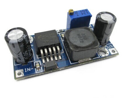

Строим сейчас дом, вокруг процветает воровство стройматериалов, надоело немного всё это и появилось желание повесить видеорегистратор чтобы найти этого(этих) нехороших людей. На стройке пока нет электричества, но у меня есть два или три аккумулятора от ИБП 12 вольт, вроде 7,2 ампера.Есть видеорегистратор SJ4000 original, снимает отлично и штамп даты ставит на видео что тоже поможет. питается(заряжается) он от 5 вольт, его строенный аккумулятор на 3,7в 900Ма
Хочется собрать какой-либо преобразователь DC-DC, который бы работал от 12в внешнего аккумулятора и питал этот регистратор хотя бы сутки, или даже 12-15ч устроит тк в сезон постоянно нахожусь на стройке, но не всегда и это спасает. Но один нюанс, хотелось бы сделать так, чтобы этот преобразователь выдавал 5 вольт на выходе и если снизилось входное напряжение до определенного порога, каторое поспособствует занижению выходного напряжения на ДЦ преобразователе, то нужно чтобы питание прекратилось чтобы регистратор не вышел из строя. Буду благодарен любым советам! Скорее всего возможно подойжет повер банк, или его плата??

Не заморачиваясь- покупаете вот такую платку:
https://ru.aliexpress.com/item/15924-Fr ... 6a6bd0a243
подключаете к аккумулятору и видеорегистратору. По поводу "снижения напряжения"- если аккумулятор сядет ниже 10 вольт, то его потом можно будет только выбросить, а видеорегистратор сам заткнётся, когда напряжение питания упадёт ниже (примерно) 4-х вольт.
зы.. У меня довольно старый видеорегистратор, типа такого:
От 5-ти вольт потребляет 0,45 ампера, свежезаряженного и исправного аккумулятора 7,2 ампер- часа должно хватать (в теории) на 16 часов, на практике- часов на 10.. :dont_know: Можно соединить два аккумулятора параллельно, тогда, может и на сутки хватит, особенно, если учесть, что через такой стабилизатор ток потребления от аккумулятора будет примерно 0,25~0,3 ампера.

Александр писал(а): Не заморачиваясь- покупаете вот такую платку:
Спасибо, такая платка есть, попробую на ней испытать, на 64 гиговую микросд пишет долго регистратор, особенно если разрешение уменьшить, мне то нужен он будет на неделю-другую пока крышу буду делать. Так что суточной записи предостаточно и аккумуляторы могу менять каждый день зарядив старые. Соберу и проверю потребление от акккума на этой плате, спасибо!
