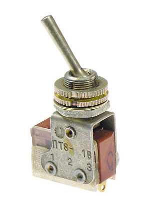

volk0001 писал(а):Коллеги, можно ли запитать дисишку 70-12В с постоянной нагрузкой 2А (пиковая 6А) через вот такую кнопку?
Запитать можно, но служить будет - как повезёт. Загорится она вряд-ли, но сломаться может быстро.
Лучше поставить советский тумблер ТП2-1, ТП-1-2 или миниатюрный ПТ8 на честные 2 ампера.
Или, если позволяют габариты, можно применить самолётный тумблер ППН-45 на 35А. Последние весьма надёжны и долговечны - служат годами даже при щёлкании по 350 раз в день при недетских токах.
П.С. К слову, тумблеры ТП-1-2, которые мне попадались, почти все имели косяк - нечёткое включение: то сработает, то нет. Вылечил зачисткой неподвижных контактов и ролика мелкой наждачкой с последующей смазкой небольшим количеством масла для швейных машин. Без смазки зачистка ничего не даёт. Масло контакт не ухудшает, сопротивление контактов остаётся низким (мультик его даже не замечает).

diesel170 писал(а): Лучше поставить советский тумблер ТП2-1, ТП-1-2 или миниатюрный ПТ8 на честные 2 ампера.
Мне, к сожалению, требуется влагозащищенное решение. Можно, конечно, заморочится с реле или транзисторами, но не хочется усложнять конструкцию. Да и реле на 70В постоянки стоит как крыло от самолета)
Сообщения: 5199
Откуда: 34rus
Сообщение diesel170 »
Тогда можно поставить эту влагозащитную кнопку и усилить её транзистором. Усложнение - только лишний транзистор и резистор между базой и эмиттером. Контакты кнопки включаются между коллектором и базой.
Реле - тоже не большое усложнение. Зато надёжнее будет на голову. Не обязательно брать реле на 70В постоянки, можно взять обычное на 12-24В и погасить лишнее напряжение резистором или лампочкой. В последнем случае лампочку надо брать на ток меньше тока срабатывания, тогда после включения ток катушки реле снизится, что повысит ресурс. Заодно будет индикация включения.
Или в самом крайнем случае поставить влагозащищённую кнопку с заявленным током побольше (10-16А).
Но от механического износа всё это кнопку не спасёт.
Кстати, а нельзя ли придумать для влагозащиты какой-нибудь резиновый колпачок на рычажок тумблера? Главное, чтобы он был достаточно гибким и не слез с корпуса.
Ещё вариант - сделать качающуюся клавишу, связанную с тумблером (как в стабилизаторах "Украина-2"). Клавишу можно прикрыть сверху слоем тонкой резины для герметичности.

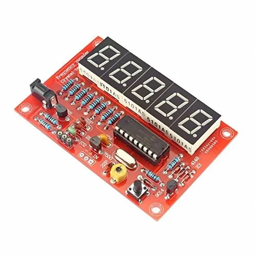

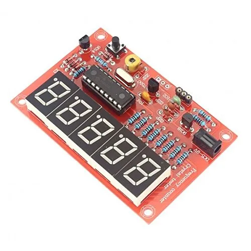

Может кто-то что знает и подскажет?
Купил я на Али КИТ набор частотомера.
Вот этот - https://ru.aliexpress.com/item/DIY-Kits ... 0.0.YhZcqL
вот такой он в сборе:
Позавчера получил, вчера спаял, сегодня проверял. (генератором звуковой частоты на транзисторе КТ117)
Не работает. Никаких признаков определения частоты.
При включении частотомера он , судя по циферблату, входит в какой-то режим и останавливается на установке ноля на одном сегменте (на третьем кажется).
Точно так же как на одном видео из ютьюба. Где автор так и не смог запустить подобный прибор.
Но у того в наборе транзисторы были не подходящими, а у меня все точно, как на плате написано (лишь только три резистора лишние были вложены)
И никакой инструкции к этому прибору не идёт. А ведь там есть кнопка каких-то режимов. Или чего другого.
И не понятно, какое напряжение сигнала должно быть?
В общем, одни вопросы....
И никакой ясности.
Как заставить работать, не понятно.
Может кто что подскажет, уважаемые?

Простите, может и не по теме.
Но надо было сначала разведать обстаконовку, а потом заказывать.
А теперь можно и спросить у китайцев, чего с ним делать.
Может кто и найдется, кто его собирал, что маловероятно. Попробуйте срисовать с него схему и выложить сюда. Тогда можно будет подумать.

Вроде ничего сверхестественного.
Осциллограф есть у вас?
Проверьте с кварца тактирование микроконтроллера.
А потом со своего генератора, которым проверяете попробуйте меандр (в 5 Вольтей) подать прямо на вход МК, в обход всех транзисторов.

беглый взгляд показывает что схема вполне должна работать типичный пикочастомер на 628пике

Martel-, в отзывах пишут, что плохо определяет даже рабочие кварцы (примерно 25%).
Советуют снизить напряжение питания до 5В.
Оттуда-же, из отзывов - ссылка для скачивания Инструкции pdf к этой приблуде: https://www.dropbox.com/s/itazxn00oe5ux ... 0.pdf?dl=0

Андрей Бедов писал(а):Советуют снизить напряжение питания до 5В.
Попробую.
Кстати, в одном из видео владелец такого КИТа тоже не получил чёткости.
И когда подал МЕАНДР, то этот прибор определил точно.
Сейчас гляжу, какие транзисторы мне с ним поставили:
9014
9018
7550А-1 (это что, полевой получается? Или скорее всего стаб на 5 вольт)
И тогда тут сэкономлено на полевом?
А полевой-то, тут, очень даже необходим как согласователь.
КП303
То бишь...там и так 5 вольт?

Тогда и разбирайтесь с транзисторами. )
Можно вообще взять входную часть от другого частотомера. И даже на операционниках. Посмотрите схемы. :dont_know:

Мне кажется, что входная часть этого "кварцетестера" представляет собой генератор, который тестируемым кварцем и заводится.
