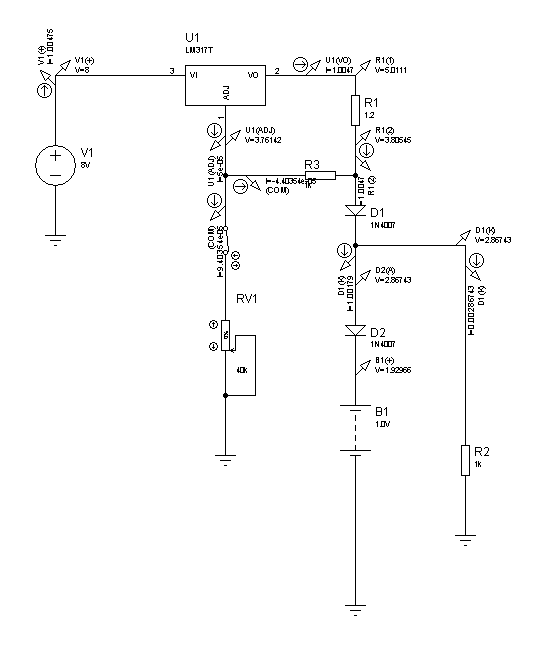

Алгоритм заряда, безусловно, интересен.
Но у схемы есть существенный недостаток - всяческое отсутствие стабилизации тока заряда - привязка к току источника. Отсюда и ростут ноги одноканальности.
Я сейчас как раз занимаюсь придумыванием силовой части и механизмом управления током заряда. Моей фантазии хватило на 4 способа:
1. На линейном стабилизаторе - LM317 в каждый канал в режиме стабилизации тока. Есть глобальный минус - это будет генератор тепла. При 8-вольтовом источнике и токе заряда 1А на LMке упадёт 3В, на токозадающем резисторе - 1.2В, на 2х диодах - 1.9В. Итого - 6В, т.е. 6Вт на 1 канале уйдёт в тепло. А канала 4... Что будет, если засунуть 25Вт лампочку в небольшой пластиковый корпус? Управление током - как ступенчатое (ADJ садить на земплю ключами через разные сопротивления), либо плавное - ADJ повесить через транзистор на землю и управлять им с выхода ЦАП.
2. На DC-DC преобразователе, в режиме step-down и стабилизации тока. КПД должен быть сильно лучше, чем с линейным. С управлением я пока не понял - параметры регулятора напряжения считаются исходя из выходного напряжения, а здесь-то оно, в режиме стабилизации тока, будет меняться. Но, допустим, управление будет как в 1ом случае - либо ступенчатое, либо плавное. ЦАП реализовать на резисторной матрице R-2R, 8-битного, думаю, достаточно. Ног меги8 на 4 канала ЦАПа, ессно, не хватит, поэтому придётся поставить 4 сдвиговых регистра (на которых повесить 4 резисторных матрицы). Либо использовать 4 аналоговых коммутатора.
3. На биполярном транзисторе (скорее дарлингтоне). Необходимо предусмотреть защиту от КЗ. Управление током - исключительно за счёт мозгов микроконтроллера (ПИД-регулятор и его кропотливая настройка, соответствующие требования к быстродействию), т.е. с применением ЦАПа (как в п.2).
4. На полевике, управление ступенчатое логическими уровнями - аналог п.2, но с полным управлением МК.

DimAlt, прежде всего, спасибо огромнейшее за сей труд - он меня сподвиг на разработку своего. :)
DimAlt писал(а):
Не хочу разводить полемику как правильно заряжать, стабильным или нет током и т. д. Лично я не заметил разницы, ни какой, каким бы током не заряжать. Зарядки строю с 2005 года перепробовал уйму способов экстремальные токи и схемы. Прочитал кучу инфы и книг. Про стабильный ток, кстати, его и не надо, правильно его уменьшать в конце заряда, не давая сильно разогреваться акк. в конце заряда.
Конечно же стабильным током (не в плане постоянства абсолютного значения на всём интервале заряда - просто нужно точно знать, какой ток в определённый момент заливается, т.е. ОС по току обязательна), но лишь для того, чтобы можно было посчитать влитую в аккумулятор ёмкость, как это делает, например, небезызвестный Lacrosse BC-900. Хочется, в общем-то, сделать аналог этого зарядника, или даже расширить функциональность (например, плавное, а не ступенчатое управление током).

Не заморачивайтесь, в заряде аккумуляторов спешить в установке тока совершенно не надо.
Насколько я понял, у Вас сделан релейный регулятор тока ШИМом по ноге PWM?
Статью изучу более детально (сейчас только краем глаза по диагонали), тогда начну задавать вопросы.
Но видно сразу - на 4 канала входов АЦП категорически не хватит (ток, напряжение, температура). Даже без температуры понадобится 8 входов - а они есть у меги8 только в tqfp32 корпусе.
