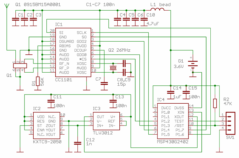

В недавнем проекте для определения момента открывания двери почтового ящика мы использовали аналоговый акселерометр с компататором, дающим прерывания МК. Там в схеме еще имеется передатчик, т.к. нам нужно было оповещение пользователя на расстоянии. Для экономии энергии батареи питание на акселерометр периодически подается лишь на короткое время измерения, так что среднее токопотребление схемы в дежурном режиме получается на уровне десятка микроампер, что гарантирует работоспособность системы на протяжении нескольких лет от одной батареи.
