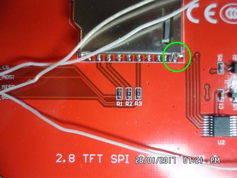

Получил 2 дисплея. С одного получаются скрины. С другого - нет.
Отличия в крайних контактах - "наличие CD-карты" и "защита от записи/стирания". На 2 дисплее эти контакты конкретно припаяны на корпус. Резисторы отличаются в 10 раз.
1877_1.JPG [68.14 KiB]
1871_1.JPG [77.94 KiB]
Никому такие не попадались?
Что мешает припаять резисторы какие нужно, поменьше или вообще перемычки, экран рассчитан под ардуино 5В, поэтому лепят высокоомные резисторы типа как защита-кривое согласование уровней, нам они не нужны. защита от записи и прочее нам тоже не нужно и не важно что там.
