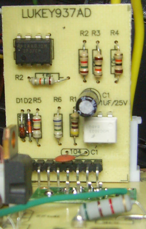

В моей Lukey 702 вот такой нагревательный элемент.
Кто-то раньше просил качественную фотку платки Lukey937AD, выкладываю. Правда только с одной стороны, давно снимал не думал что понадобится.
Комментарий к файлу: платка Lukey937AD

Всем привет!Попытался залить прошивку для паяльной части Lukey 702.В итоге на индикаторе этой станции вижу только надпись "Err".Пробовал залить из архивов LUK702_sir_timer.rar, Luk702_sir.rar и Luk702_sir-SE.rar - результат тот же.Программатор AS2M от Аргусофт.Fuse-биты не трогал,тактовая изначально стояла 8МГц.Все уже по десять раз проверил!В чем тут дело,не вкурю никак!Самый косяк в том,что стер и прошивал родной МК паяльника... Заметил,что плата LUKEY937AD у меня отличается от приведенных здесь. Хелп ми,Коты!

cygan
"Err" может быть в двух случаях: 1)обрыв цепи: с 18 выв. МК через разъём паяльника на корпус (паяльник не подключён); 2) напряжение на 23 выводе МК (ADC0) > 2.5в.

Пасибо!Паяльник не был подключен.Была мысль его воткнуть и проверить,но эта надпись "err" все рациональные мысли погубила. :)
