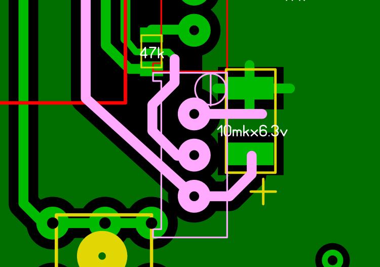

теперь другая проблема,немогу выставить комнатную температуру.ниже73 невыставляется.
Забей. Главное, чтобы температура соответствовала в рабочем диапазоне: от 200 до 400 градусов

bonia66 писал(а):
теперь другая проблема, не могу выставить комнатную температуру.ниже73 не выставляется.
На печатной плате поменяй R30 чтобы было как на схеме, у меня что-то изменилось. Только уже не скажу что, бо не помню. :)) Попробуй поиграть с R29 and R25.

Strelok2002 писал(а):
Как забить? У него же фен не будет отключаться, т.к. температура выше 50 постоянно.
Сорри, я что-то упустил, что у него фен, а не паяльник...
PS
Действительно, R27 (подстроечник) на печатке подключен неправильно. Надо как здесь:
lay.jpg [39.78 KiB]
