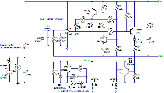

Нет, я не избавляюсь от полевика. Здесь я просто не нарисовал второй, т.к. он работает сам по себе, а отладка делается для части, которая нарисована. Проблема в том, что у Ruzik схема не заработала сразу. Когда я делаю для себя - это не представляет проблемы. Но для тиража это плохое свойство. Потому ищу, почему оно может не работать и где есть узкие места.
Вот здесь немного нашёл про индуктивности резисторов http://www.klyachin.ru/forum/topic.php? ... topic=2351
Посему получается, что почти у любого, наобум взятого проволочного резистора, если он только не заявлен как безиндуктивный, индуктивность вполне приличная и более чем достаточная для эксплуатации в качестве шунта. Даже параллельное соединение картину не испортит.
Тем временем, можно попробовать собрать вот это
Диод VD1 переехал в эмиттер, где он почти не мешает (только немного смазывает порог переключения), но защищает при переполюсовке как транзисторы от излишнего напряжения Э-Б, так и ключ M1 от роста напряжения на затворе. Сейчас там не более полувольта при переполюсовке 24-вольтовой батареей (а вдруг сдуру кто-нибудь подключит).
R9 имеет номинал больше R10 - это для предотвращения релаксационных колебаний, вызванных током через R13 при отключенной нагрузке. Вообще, вот эта парочка резисторов, похоже, нуждается в уточнении на живом стенде на темы: во-первых из-за напряжений смещения точка сработки настоящего компаратора будет чуть-чуть смещена в ту или иную сторону, во-вторых, токи управления всё-равно попадают на выход схемы и при некоторых условиях там непонятно что. Поэтому абсолютного исключения перетекания тока из аккумулятора в выход зарядки не избежать - какие-то миллиамперы туда спокойно должны идти, но я полагаю, что они совершенно не страшные и это дело можно разрешить, потому что основная задача - недопущение сверхтоков.
До кучи добавил светодиодик. Он горит тогда, когда оба ключа открыты. Можно в это место (или вместо) включить светодиод оптопары - это на случай, если нужно передать сигнал о состоянии куда-нибудь далеко.

Что-нибудь из Шоттки, трёх~пятиамперное, низковольтное. У этого диода роль демпфера, через него идёт только короткий пиковый ток, а пиковый ток у большинства диодов многократно больше среднего (на порядок и более).
Простой диод нежелателен, т.к. п сравнению с Шоттки он долго закрывается. Но в принципе, работать будут и такие...

Подсоединение "до" или "после" погоды не делает. "До" чуть-чуть помогает работать VT1 (у меня VT3), но вряд ли это заметно на практике.
Да, VD7 не нужен, а у R10 обозначение надо поправить. Должно быть "1,0М" (две значащих цифры и большая 'M').
Также у VT1 при проектировании платы можно предусмотреть установку резистора между Б и Э, ослабляющем чувствительность (на случай, если шунт имеет несколько большее сопротивление)
И... наверное это версия 2 (транзисторная)...

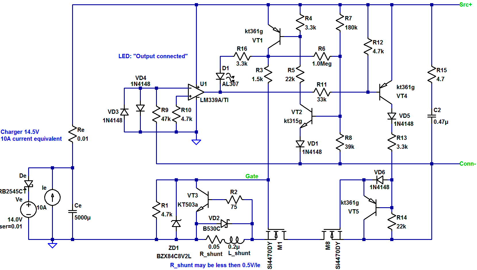

Попробовал на макетке. Все работает, не греется. Защита срабатывает отлично. :beer:
На фото показано зарядное с установленной защитой v 1.0. К этому зарядному (мимо защиты) подключена другая версия защиты v 2.0.
Чтобы желающие собрать, не запутались, кладу сюда обе рабочие версии..
Во вложении две пдф этих же схем..

Отличий нет. Во второй версии установлен светодиод, который сигнализирует об открытых ключах. Хотя и в первую версию его можно установить. А так, обе версии отличные. :)

Выключается чётко? Искра большая?
Ожидается, что он будет чётко выключаться даже от подсоединения лампочки достаточной мощности (например, для 10А должно быть достаточно подсоединить 2-амперную лампу от стоп-сигнала, чтобы выключить выход, если он был подключен ранее), или конденсатора, начиная микрофарад от... а не знаю, от скольки...
Но произвольную нагрузку (не более, чем на максимальный ток, даваемый зарядником) от блока, тем не менее, можно питать. Для этого всё-равно необходим аккумулятор, к которому параллельно подключается нагрузка (магнитола или ещё чего). Затем это подключается к блоку. Аккумулятор должен начать заряжаться. Если так, то можно отключить аккумулятор от блока, оставив подключенной только нагрузку - она останется "заряжаться" вместо аккумулятора (я уже говорил, что в принципе отличить ток "для аккумулятора" от тока "для нагрузки" невозможно, но это и не нужно, потому что даже такой режим никак нельзя считать аварийным). На к.з./переполюсовку даже в таком режиме блок должен реагировать точно также, как и из любого другого положения.
Если зарядник обесточить, потребление от аккумулятора (если он подключен) ожидается в районе миллиампера (надо проверить). Ток проходит через цепочки: а) R12-R13; б) VD2-R7; в) VT2-R10-VT4-VD6. Наверное, можно попробовать "поиграть" на этих цепочках в сторону некоторого увеличения их сопротивления (актуально для 'б' и 'в', как самых низкоомных), но большого выигрыша это не даст, половину миллиампера может быть...
Таким образом, вариант на транзисторах должен быть несколько экономичнее.

Выключается в обоих вариантах четко. Искра небольшая, еле слышно.
Slabovik писал(а):Таким образом, вариант на транзисторах должен быть несколько экономичнее.
Возможно, но при отключении сети, остаются включенными амперметр и вольтметр (если аккумулятор подключен), а они уже кушают немного побольше.
Можно добавить в схему узел слежения за сетью, тогда можно подключив его через реле, отключать узел защиты от зарядного или от аккумулятора при пропадании сети 220 в.
А так, все четко. :)

А они подключены к шине аккумулятора?
В принципе, питание амперметра imho легко может быть подано с точек, расположенных "левее" шунта.
А вольтметр можно в(под)ключать по сигналу светодиода (добавив оптопару либо вместо, либо последовательно, как упоминал ранее), либо также питать от точек "левее" шунта, а к выходу подсоединив только его входы "+" и "-". Поскольку они высокоомные, потребление через них будет совсем небольшое.

По-идее, при обесточивании блока они должны отключаться правым ключом.
Если этого не происходит, значит, компаратор не чувствует обратного тока - из-за малости напряжения, вызываемого им.
Если, не включая блок, подсоединить аккумулятор, приборы заработают? Хочется, чтобы не работали.
Если они не работают (а так и надо), но остаются работать, когда при зарядке вдруг пропадает сеть, то попрошу опыт сделать.
Параллельно R37 (300 Ом) подвесить какой-нибудь реостат.
Всё включить.
Затем отключить сеть.
Уменьшая сопротивление реостата, убедиться, что на каком-то разумном токе (30~50~80 мА) ключ всё-таки закроется и приборы обесточатся.
Если так, что всё работает нормально, только у компаратора смещение до 5 мВ, что на сопротивлении ключей и шунта означает "погрешность" до этих 30~50~80 мА.
Попробовать, постепенно увеличивая резистор, соединяющий "in+" и Gnd, добиться уменьшения этого тока (выходящий из входов компаратора ток создаёт падение напряжения на сопротивлениях, подключенных к входам, так можно частично компенсировать смещение).
p.s. LM393 работает (должен работать) по входам от нуля (как раз потому, что ток вытекает из входов)...
С другой стороны, 300 Ом у R37 - это уже 40 мА, плюс приборы... что-то не работает...
