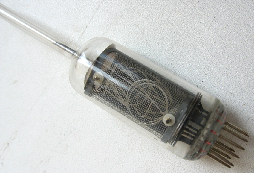

Помогите опознать сие чудо инженерной мысли :)))
внешнее оч похожа на ин8 76 г выпуска МЭЛЗовского завода,
горит также как и обычная инка ,НО нафига сосок такой длииинный ,кстати етот газопоглотитель внутри телепается как г.. в проруби :)))
наверно опытный образец котор выпускали для каких то приборов или фиг его знает :?
in8_76 года ето для сравнения
ин8 76 г кстати вообще без газопоглотителя

СообщениеДобавлено: Чт окт 08, 2009 16:44:08
Зарегистрирован: Ср май 06, 2009 18:55:07
Сообщений: 9
Очень интересное создание! Я думаю сосок длинный как раз специально для этого гетера, может он какой-нибудь хитрый и работает избирательно, может применялся специальный индукционный нагреватель, а потом сосок грели у основания и отрывали от лампы.
СообщениеДобавлено: Чт окт 08, 2009 23:09:46
Зарегистрирован: Пн май 04, 2009 17:45:33
Сообщений: 337
Откуда: Киев
Я согласен с предыдущим постом, вполне возможно лампа просто недоделана, так как сосок не укорочен. Я думаю как раз такая технология изготовления обьясняет отсутствие геттера в виде таблетки у ИН8. (нагреваем геттер от внешнего источника--он поглощает газы-- укорачиваем соск и запаиваем, как результат "таблетка" не нужна)
СообщениеДобавлено: Чт окт 08, 2009 23:47:29
Карма: 46
Рейтинг сообщений: 977
Сообщений: 7616
Откуда: г. Россия
Evgeny Korotaev писал(а):
Очень интересное создание! Я думаю сосок длинный как раз специально для этого гетера,......
Чёт тоже об этом подумал когда фотки разглядывал.
Даже слегка стало понятно почему в ИН-8 и ИН-8-2 нету газопоглотительной таблЭтки.
Где вы её откопали. :shock:
Ведь обычно такие экземпляры ("Бракованые") уничтожали ещё на заводе.
Скорее всего она как-то проскочила стадию "Отпиливания" соска с геттером ещё на конвейере. :)
Глядя на сетку лампа очень похожа на импортную.
Только-только передрали наверное. :roll:
Я сколько видел ИН-8 и ИН-8-2 у них сетка в виде сот толстая такая.
Последний раз редактировалось SLvik Пт окт 09, 2009 01:02:14, всего редактировалось 2 раз(а).

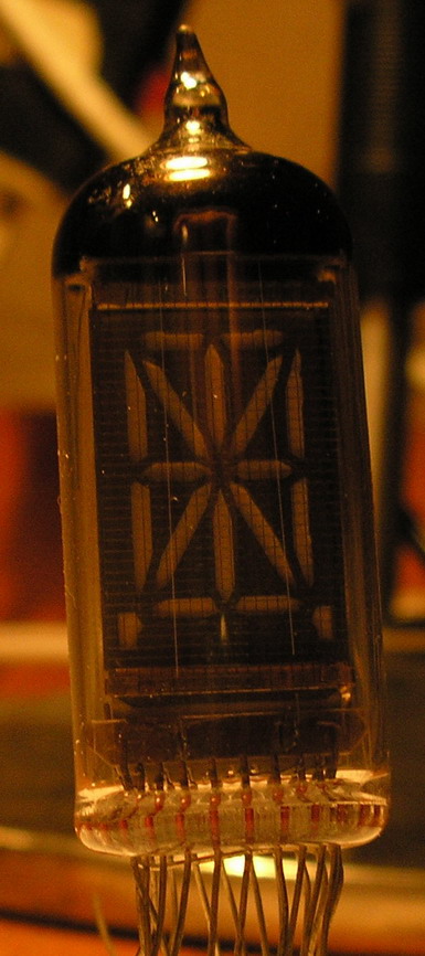

СообщениеДобавлено: Вс окт 11, 2009 01:02:46
Сообщений: 337
Откуда: Киев
To SLvik термометр симпотный :) Датчики наверное так: один--в комнате, 2--в морозилке, если только она двухкамерная :?
Обошлись без К155ИД1, наверное транзисторами ? Какой МК использовали ? В общем, неплохо бы увидеть схемку.
На моем фото--ИВ4, единственная, которую смог найти :( Пока что не проверял ее. Если бы их было у меня побольше, можно было бы сделать что-нить знакосинтезирующее..
