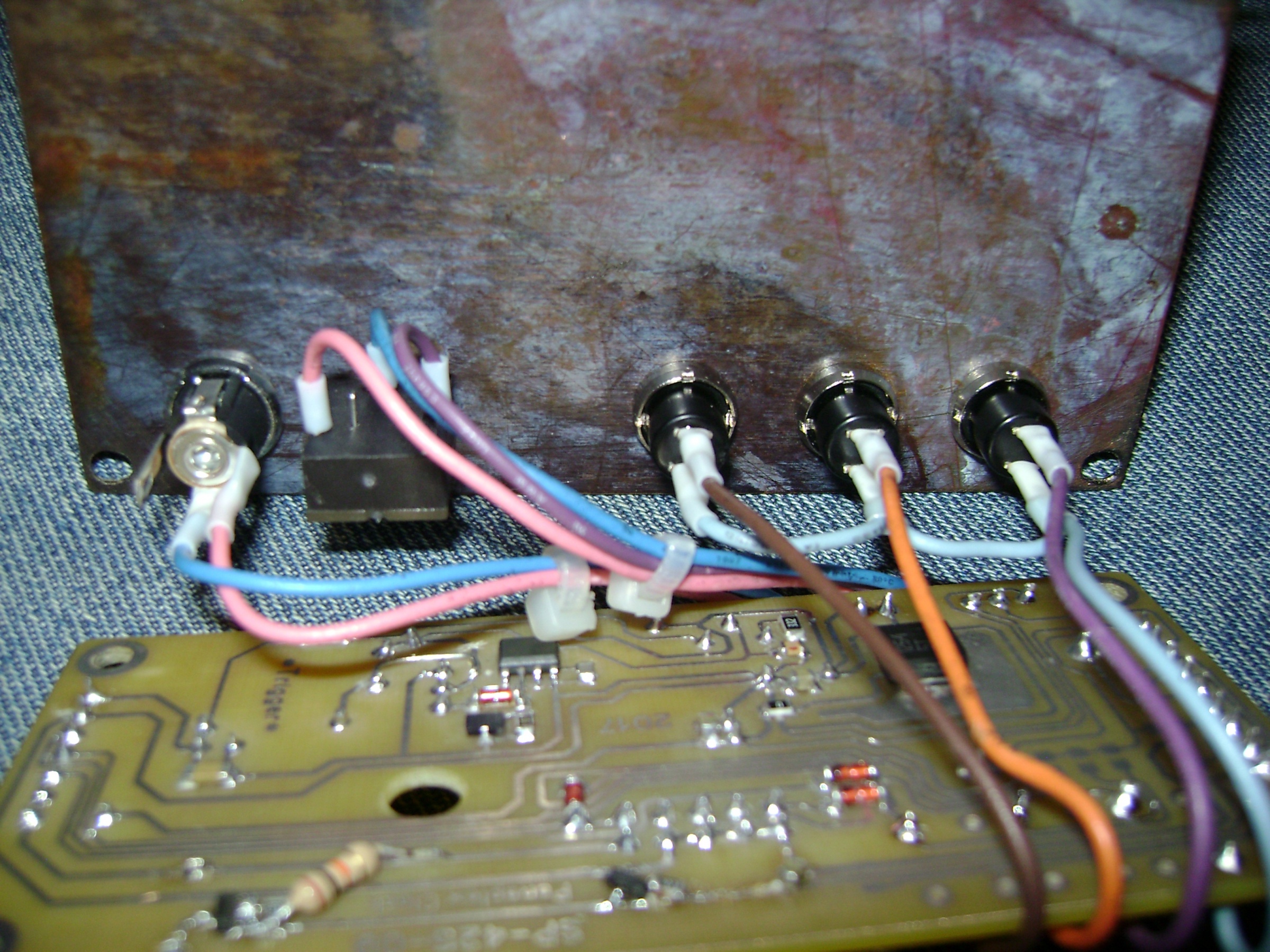

Началось всё это в конце ноября, а 12 панаплекс был уже у меня на руках. К сожалению, начать что-то делать я смог только в январе. Примерно через две недели сделал второй комплект плат и отправил обратно.
После этого больше месяца (!) возился с корпусом для этих часов. Корпус я решил сделать из латуни толщиной 0,8 мм, соединённой пайкой. Раньше я такого никогда не делал, поэтому так долго и получилось - нужно было отрабатывать новую технологию.

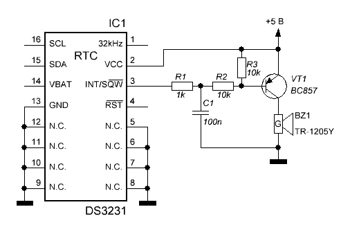

Как уже говорилось, часы сделаны на основе проекта под ИВ-21. Аппаратная часть полностью изменена. Питание - линейный стабилизатор +5 В для питания цифровой части, преобразователь на MC34063 по схеме с полудрайвером для получения анодного напряжения. Индикатор управляется транзисторными ключами на MMBTA42 в катодах и на MMBTA42/92 в анодах. На каждый сегмент установлен свой токоограничительный резистор, причём номиналы этих резисторов разные - по ДШ на индикатор разные токи сегментов. Точнее, тут я немного упростил себе жизнь - резисторы одинаковые для всех сегментов A-G, а для точки и запятой (которая не используется программно) - другие номиналы. Время считает RTC DS3231, а для измерения температуры применён классический термодатчик DS18b20 - это всё осталось без изменений по сравнению с проектом на ИВ-21.
Из-за некоторых изменений в схеме подключения кнопок и появления девятого разряда и девятого сегмента появилась нехватка выводов МК. Пришлось извращаться с подключением "пищалки". У DS3231 есть управляемый выход, на который можно вывести сигнал одной из нескольких фиксированных частот. При этом выставить там логический уровень, как у DS1307, невозможно. То есть, просто так повесить туда пищалку с генератором не получится. Частоту 1 Гц ещё можно использовать для генерации сигнала будильника в виде прерывистого "пи-пи-пи", но вот сделать короткий "пик" при нажатии кнопок уже не выйдет просто так.
Решение нашлось в виде транзисторного ключа с RC-цепью. При частоте 1 Гц эта цепь не оказывает никакого влияния, а вот при максимальной частоте 8192 Гц появляется возможность включить пищалку так, как будто выведен фиксированный лог. уровень. Вот так я включил пищалку:

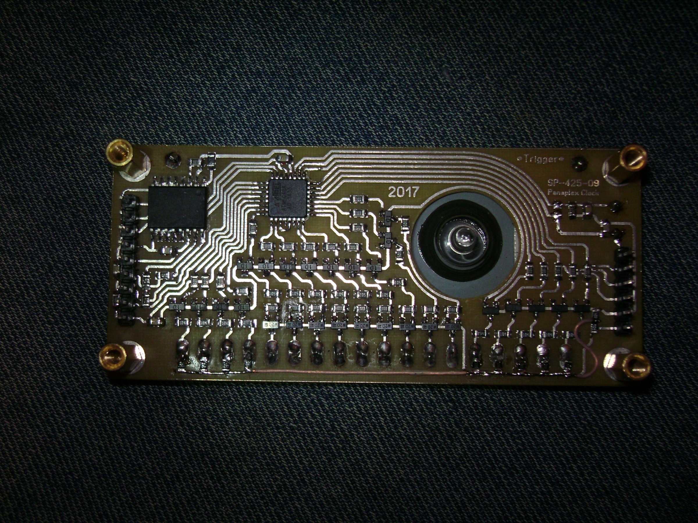

Далее были разведены платы, тут тоже пришлось повозиться: была поставлена цель минимизировать размеры часов. Получилось такое (тут пищалка включена немного по-другому, это первая версия):
Теперь предстояло самое приятное: сделать платы (ЛУТом, а как же ещё?
) и распаять все детали. По ходу дела обнаруживались разные косяки в разводке, их я исправлял ножом и проволочками на плате, не забывая вносить изменения в файл ПП. С этим этапом я справился довольно быстро. Вот так выглядели спаянные платы до установки индикатора (ещё пока без некоторых доработок):

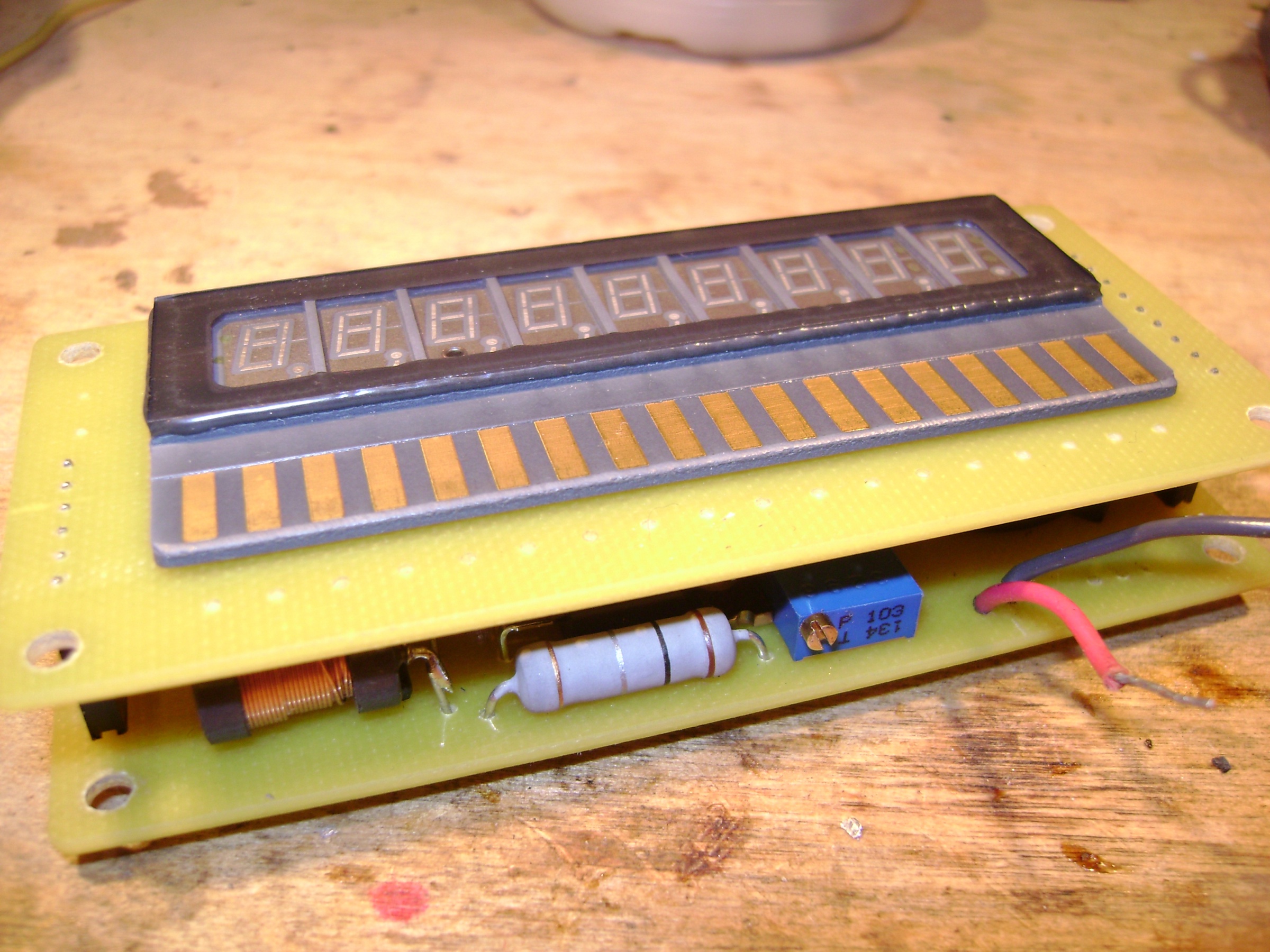

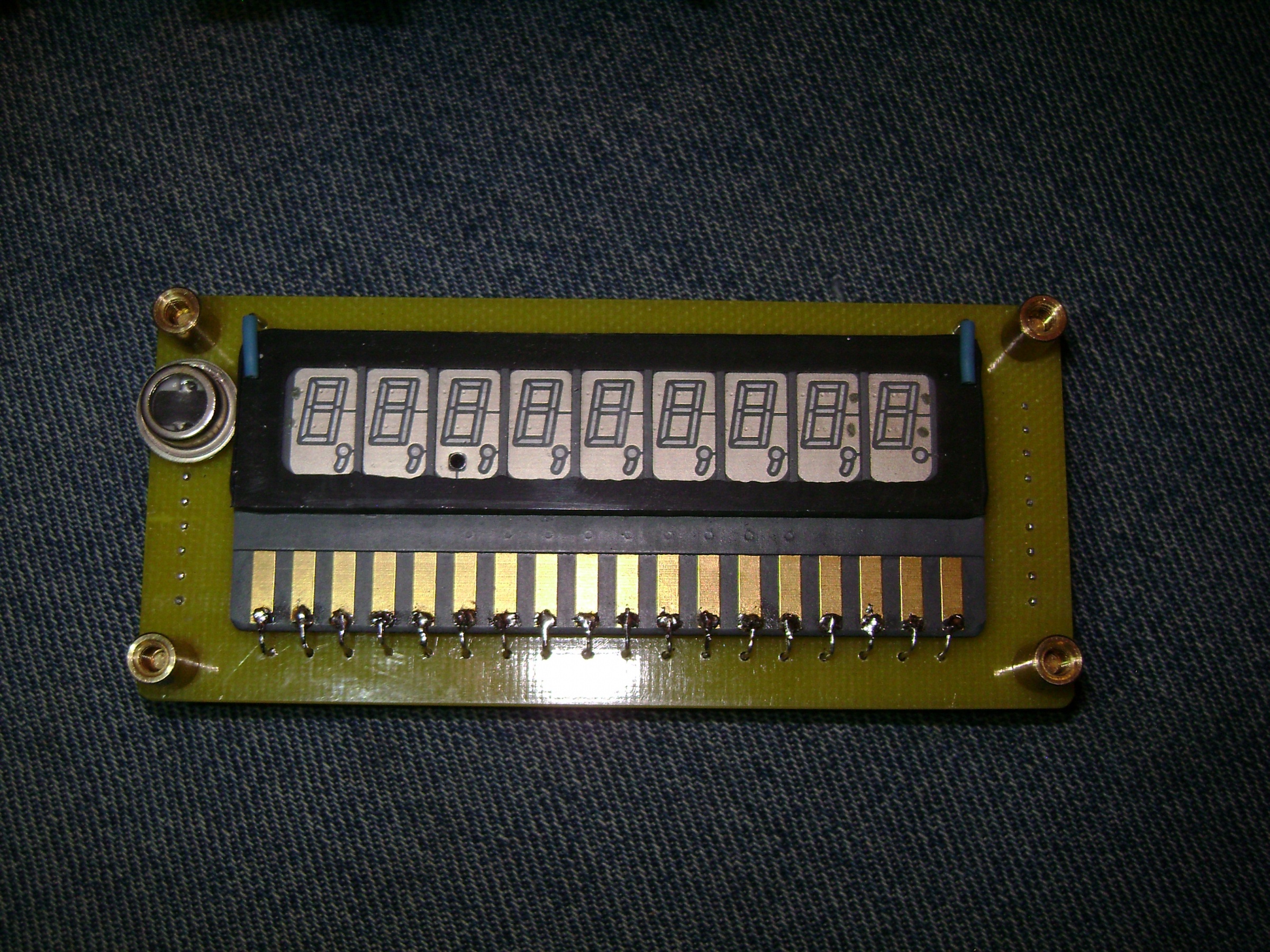

После этого за пару вечеров подправил программу, припаял индикатор и запустил часы.
Обнаружилась проблема в виде засветки:
Долго возился с этим, пробовал разные варианты подтяжки анодов и катодов, правил алгоритм индикации (задержки при переключении разрядов, порядок установки логических уровней). Дело осложнялось ещё тем, что для удобства разводки ПП три кнопки управления часами были включены между одним выводом МК и тремя другими, которые были выведены на нижнюю плату к разъёму программирования: MOSI, MISO, SCK. Так можно было не тянуть на нижнюю плату дополнительных проводников. Обычно, когда используется динамическая индикация, кнопки подключаются между каким-то выводом МК и выходами на разрядные ключи, а кнопки опрашиваются по-очереди, каждая при отображении какого-то одного разряда (того, к которому подключена эта кнопка). Тут же получилось, что кнопки подключены к выходам сегментов. Поэтому пришлось делать опрос кнопок отдельно в паузах между отображением разрядов, отдельно от динамической индикации.
Полностью засветку побороть за несколько дней не удалось, я наконец сдался. Она уменьшилась, но полностью не исчезла.
Далее был сделан второй комплект плат с учётом всех имевшихся доработок. Пока травились платы, я решил ещё раз попробовать справиться с засветкой. И это получилось! Решение нашлось в виде подтяжки всех катодов через резисторы 3,3 МОм к средней точке резисторного делителя 300 кОм + 300 кОм между анодным напряжением и общим проводом. Но платы уже травились, дороги назад не было. Придётся паять резисторы навесным монтажом. Жаль, конечно. Однако, suslogon'a это не огорчило, за что ему огромное спасибо! На своём экземпляре я сделал эту доработку так (снизу под большими контактами резисторы и провод МГТФ):
Часы с установленным индикатором выглядят так:

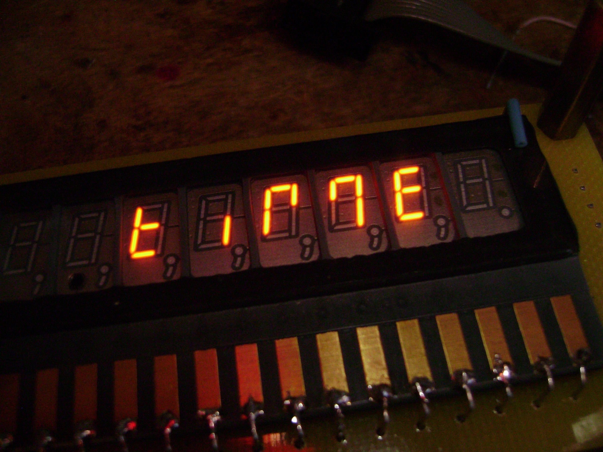

Доделал я часики на ИН-8, которые долго пылились недоделанными. Леплю на макетках, т.к. схемы из головы, а потом заморачиваться с печатными платами лень. Напечатал на принтере впервые лично спроектированный корпус. Схема на Atmega8, ds1307, lm75 и четырех ИД1, т.к. не хотелось городить динамику на транзисторах. Преобразователь на NE555 начинает стабильно работать от 8 вольт. Прошивка самописная. Реализована регулировка яркости посредством программного ШИМ и гашением индикаторов отправкой на ИД1 кода больше 9, в частности кода 12, т.к. некоторые ИД1 на других значениях дают засветку. Также реализовано снижение яркости в ночное время, забито примерное время восхода и захода для каждого месяца, и исходя из времени суток выставляется определенная яркость. Просто ножки не хватило для фоторезистора
Немного фото и видео.

Как раз так делать не самое удачное решение. Говорят ИД1 это плохо переносят.Dj_Alex писал(а): гашением индикаторов отправкой на ИД1 кода больше 9
Гашение надо делать анодами.
У вас ИН-8-2, а это большая разница.

Одна штучка Ин-8, а остальные Ин-8-2. Кроме точки и цоколя есть ли разница?
А Ид1 в таком режиме пока работают неплохо, поживем - увидим
