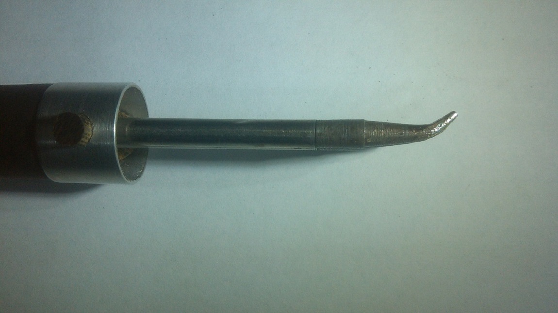

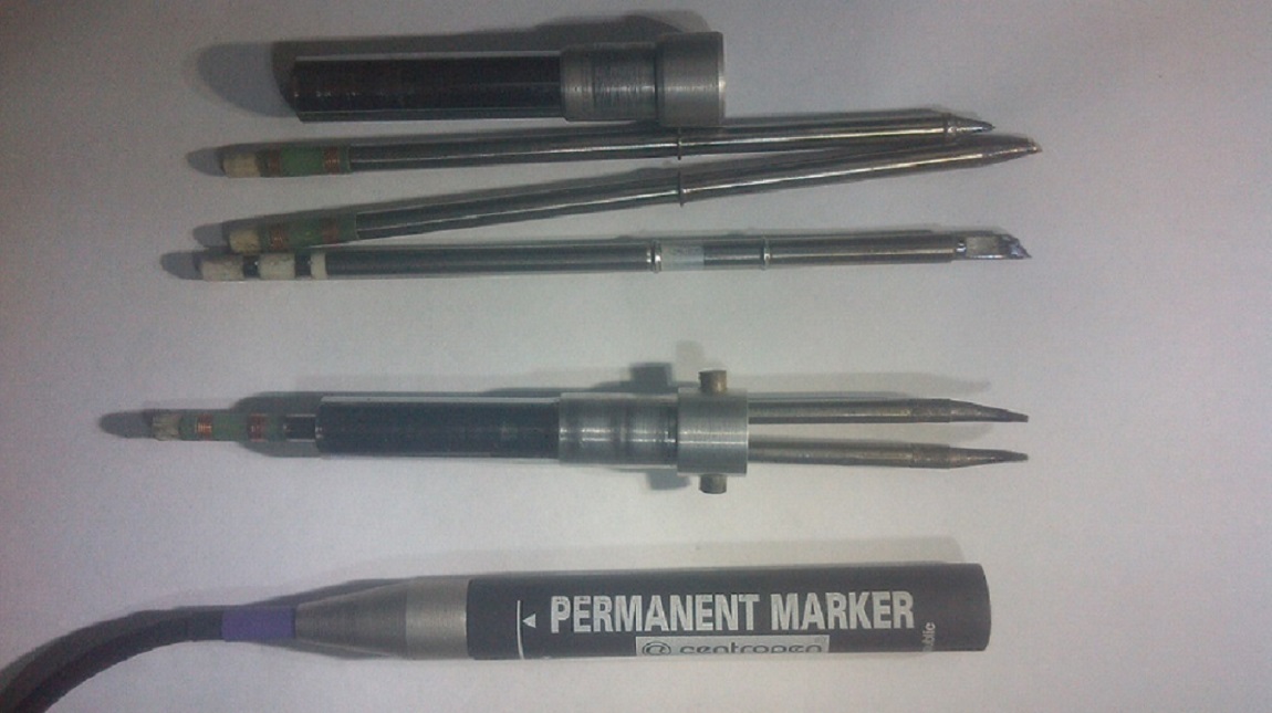

И снова здравствовать всем котам,прибило в моих рядах самодельных картриджей (Т 12)доделал пинцет как и обещал ранее, выкладываю пару фото. Попозже сделаю видео роботы паяльник / фен / пинцет.
