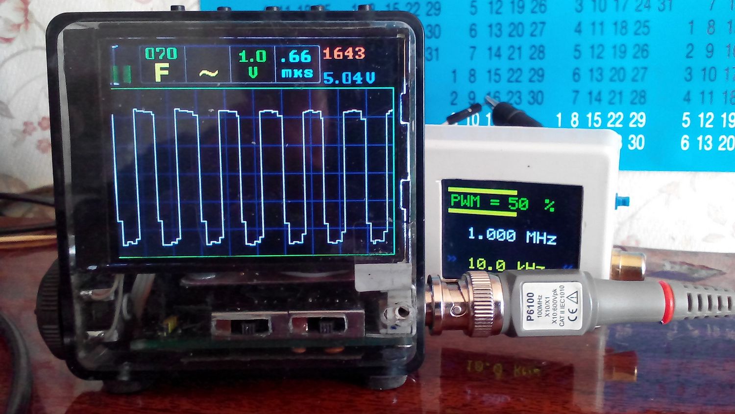

Поигрался немного с развертками и разгоном . Вот чо вышло.
F303.rar [37.03 KiB]
IMG_20170310_130128.jpg [193.88 KiB]
IMG_20170310_130024_1.jpg [188.44 KiB]
IVL ex UA6PJ
Спасибо за вариант, "240265" !
