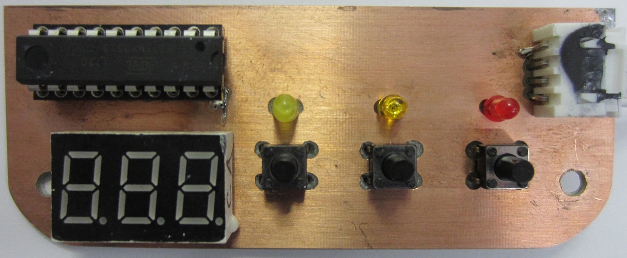

В инете есть статьи, например здесь, по переделке Ya Xun YX2000A. Решил свою тоже переделать, но разобрав увидел, что плата управления совершенно не похожа на ту что в статье:
Микроконтролер SyncMOS SM1304P1N20, даташита не нашёл.
Сама схема упрощенная, без кварца, ключей, резисторов и разводка сигналов отличается значительно.
Благо исходники были выложены и Attiny2313A была уже приобретена, решил все таки переделать.
Постарался с минимальными изменениями на плате, подредактировал исходниик main.c в Eclipse AVR.
Режем дорожки где кресты, резистор R4 3.3к переставляем, ставим перемычки, диод SS14, резистор 220 Ом (можно без него, убрал потом, на анодах индикатора резюки есть) - как на фото. Прошиваем измененную прошивку. Фьюзы - HF-DB, LF-E4, EF-FF. Управление и индикация работает как описанно в исходной статье.
Вот бы еще кто зумер прикрутил бы в исходнике, чтобы по окончании сигнализировал, можно на порт D6 (11 нога) повесить :)
Прошивку и проект в Eclipse AVR для rev. 2012.11.07 приложил.
P.S. Есть небольшой косяк, когда включаю в сеть, где-то на секунду включается сразу реле в работу (горят ---) и горят оба светодиода 35Вт и 50Вт (по звуку как на 35Вт режим включается), через секунду отключается и по программе далее. На видео автора вроде такого нет, включается тихо. Может это из-за переноса портов включения с 1 и 0 (TX и RX ) на 2 и 3, возможно во время включения на 1 и 0 уровень низкий, просто делал, чтобы меньше перезаводить на плате
P.S.2 Устранил проблему, подкоррекировал в строке инициализации порта D, теперь нормально при включении стартует тихо.
Прошивку и исходник перезалил.

Маленько доработал плату и прошивку.
Распаял коннекторы для подключения USBASP прогера.
Порт D6 (11 pin) сделал для вывода сигнала окончания работы - 1сек горит светодиод, 3сек не горит и так по циклу, пока не нажата в течение до 4сек кнопка On/Off.
Пищалки пока нет, еще не приехала. Если ток потребления до 40мА, то можно цеплять на прямую.
Если ток выше, придется через ключ запускать, тогда необходимо инвертировать сигнал порта D6.

Тема оказалась для меня полезной и в 21 году. Сделал свою разводку платы под ЛУТ, для популярных дешевых УЗ ванн.
У меня таких 2шт, одна Bakku, вторая Dadi, на вид отличаются цветом, платы внутри идентичны на 90%, выводы все на одинаковых местах. В одной после скачка пробило линейник и утащило в ад МК, во второй начал сбоить таймер, отключает УЗ спустя 15-20 секунд.
Разводка односторонняя, с двумя смд перемычками. Было изготовлено 2 платы, обе работают исправно.
