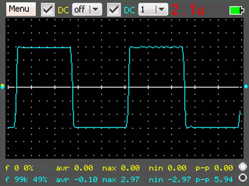

Рейтинг сообщений: 18
Зарегистрирован: Вс ноя 06, 2016 12:25:32
Сообщений: 190
Откуда: Тула
Допилил.
2-0.jpg [58.68 KiB]

POL35 писал(а):
Допилил.
Поздравляю :beer: как шум лечил? Я от него полностью пока не смог избавиться...
 Заголовок сообщения: Re: Карманный осциллограф на STM32
СообщениеДобавлено: Пн апр 03, 2017 18:22:46
Сообщений: 190
Откуда: Тула
Андрюха2313 писал(а):
POL35 писал(а):
Допилил.
Сильного шума изначально не было

Шум на синусе почти не виден,на меандре сильнее заметен.В большей мере зависит от конкретного экземпляра процессора.Конечно сравнить бы китайца с оригиналом-но цены очень разные.
