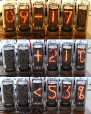

Изображение Всем здоров.Давненько тут не появлялся. Вот пераработка схемы наручных часов с сайта ЛАБКИТ. Схема та же - плата своя. Куча китайских деталей. Батарея походу не той ёмкости, которую хотел производитель((
Последний раз редактировалось Жентяй Пт май 19, 2017 06:47:58, всего редактировалось 1 раз.

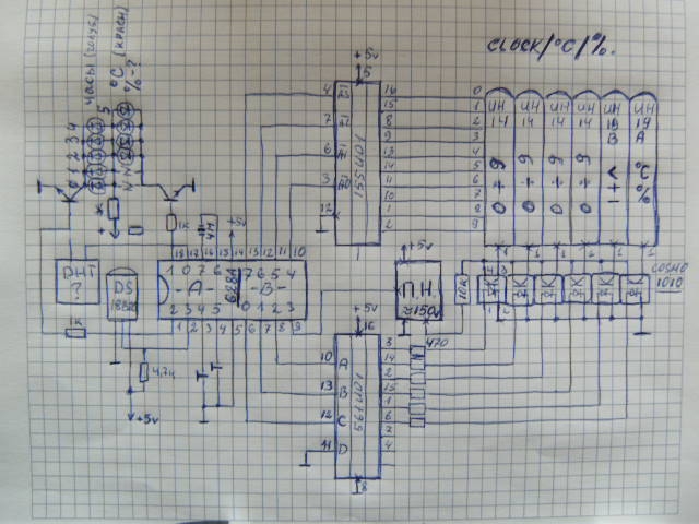

СообщениеДобавлено: Сб май 20, 2017 10:02:46
Карма: 26
Рейтинг сообщений: 66
Зарегистрирован: Вс июл 10, 2011 14:41:10
Сообщений: 223
PICT1722.JPG [209.18 KiB]
Вот собрал себе часики с термометром и решил добавить функцию влажности,раз есть такой знак,%, а то получается,простой. Но вот дилемма,датчик попался (кривинький DHT-11), попугаи просто отдыхают,а заказывать,это время. Решил собрать на датчике (фото внизу) подумал,что на 2000 страничной ветке наверника кто-то с этим сталкивался и если да, вопрос: Как лучше (точней) завести, через штатный компаратор или собрать схемку,где будет меняться частота от вдажности и её мереть.(Не знаю какая получится точность).

СообщениеДобавлено: Сб май 20, 2017 11:25:01
Карма: 17
Рейтинг сообщений: 118
Зарегистрирован: Вс июл 17, 2016 04:38:20
Сообщений: 635
Штатный компаратор может мерять только больше/меньше, не забывайте об этом :)) Так что без особого перестроения схемы только ПНЧ, да! Нужен термостабилизированный или измерение в попугаях (если десятые доли не нужны, просто убираете их и ставите какой хотите ПНЧ. За границей точности прибора шкала не делается)

PicNik, и как у вас, нормально горят диоды с одним гасящим резистором на всю толпу?
