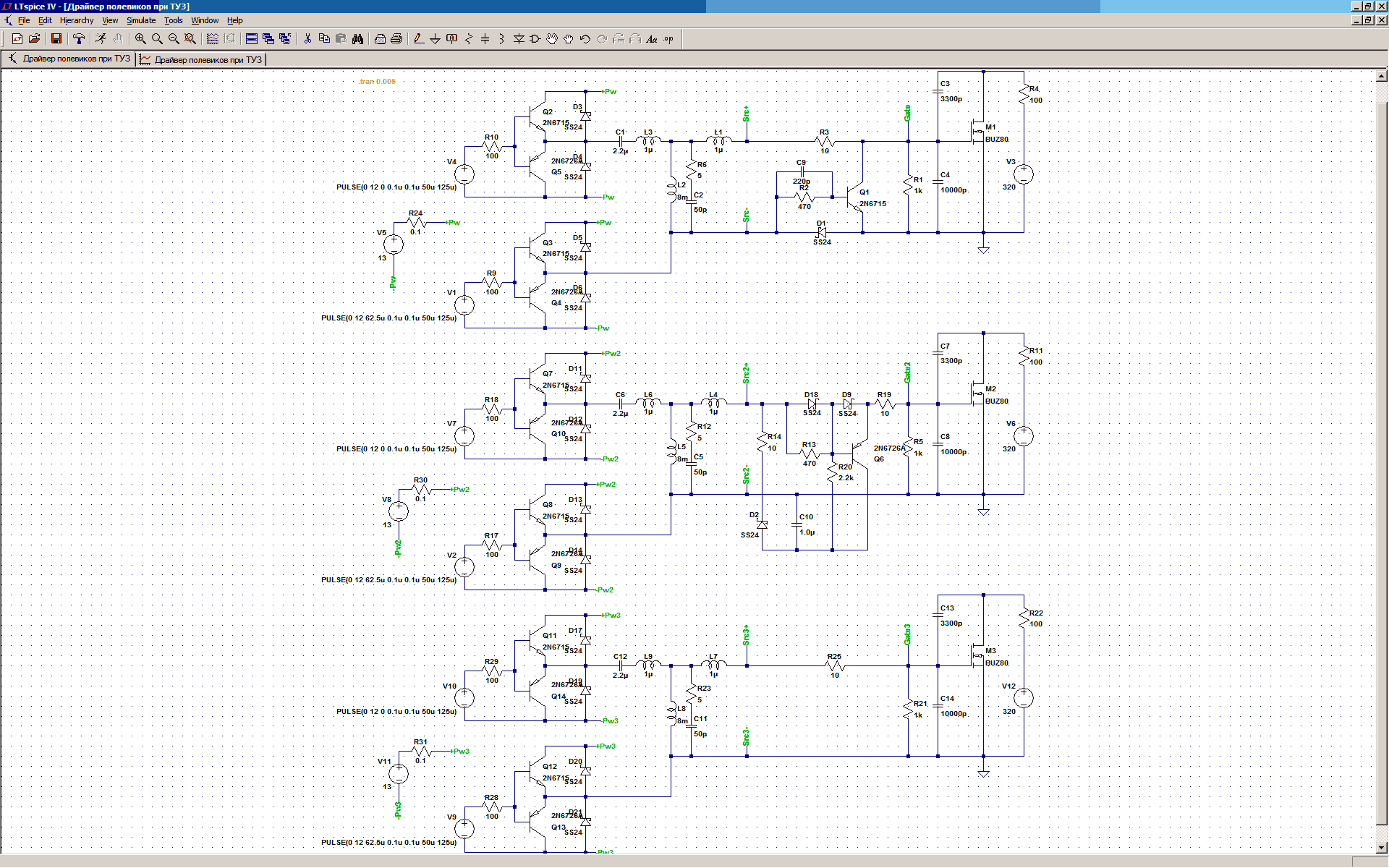

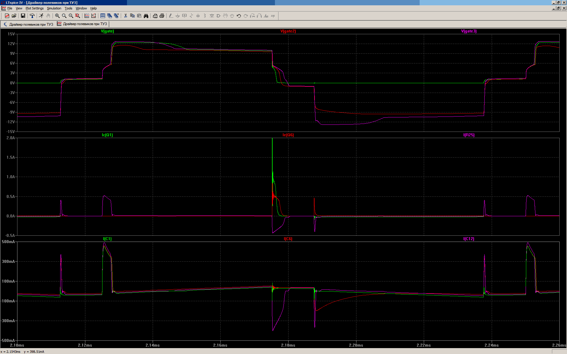

[uquote="Телекот",url="/forum/viewtopic.php?p=3113071#p3113071"]В паузах с трансформатора не чего не выходит, обмотки закорочены[/uquote]
Телекот, временами ты невыносим...
Зелёный - осуждаемый тобой драйвер, придуман мной несколько лет назад.
Красный - протеже г-на Ёрга63
Фиолетовый - без драйвера.
Верхние графики - напряжение на затворе
Средние графики - ток разрядки затвора
Нижние графики - ток в первичке ТУЗ
Внимательный да увидит, спорить не вижу никакого смысла...

Re: ИИП для новичков продвинутых на SG3525
Объясните, пожалуйста, для всех остальных продолжение вашей фразы...
Я могу сказать по своему опыту, что предлагаемые драйвера работают в полумосте, но не совсем правильно, что приводит к чрезмерному нагреву транзисторов и их перегреву в дальнейшем. Ставлю резистор с диодом - и чрезмерный нагрев транзисторов прекращается, так, что Телекот прав в своих высказываниях, лучше без драйвера, то есть резистор и диод. То, что в схемах рисуют и ставят драйвера с однотакта, это никто отрицать не будет, но это не есть правильно. Поэкспериментируйте, дайте 1000 Вт на драйвере и резистор с диодом и сами увидите разницу.
Ну дак вот вам и трибуна - объясните, где косяк? А сказать "гавно", тыкнув пальцем и скривив рожу, я на любую вещь могу. Что до драйвера, то он у меня проверен в реальных конструкциях. По крайней мере у меня всё работает так, как задумано, а за чужие непонятки я не в ответе...
Slabovik писал(а):Зелёный - осуждаемый тобой драйвер, придуман мной несколько лет назад.
интересно как ты его придумал? Ели я лет 10 назад побывал приспособить этот драйвер для полумоста, но существенного улучшения работы не увидел. Просто тогда сам только изучал силовую электронику, и не сильно ориентировался. просто попробовал разные схемы.
Просто всё уже изобретено до нас, этот драйвер давно используется в косых мостах. Но там с трансформатора идут импульсы где в паузах нулевого уровня нет, с плюс 12в уровень падает сразу до отрицательной величины и открывает транзистор. Там этот драйвер работает отлично. Встречал данный драйвер и в полумосте, но там использовались два трансформатора. Не Знаю как вы могли его придумать несколько лет назад. Или может я видел очень похожий драйвер, я честно говоря не помню номиналов деталей.
Jorg63 от нагрузки меняется картинка на затворе. Потому как от нагрузки меняется скорость изменения напряжения на стоке. А это влияет на полку Миллера.
посмотри как этот драйвер работает при входном сигнале без нулевого уровня, для чего он и был разработан. Загляденье.
В этой схеме есть нулевой уровень и все преимущества сразу теряются.

Slabovik, что ни будь можете сказать на счет драйвера на двух поливиках? Ранее выкладывал.
В данной схеме, это решение будет работать?
Спасибо.
Спасибо.
Не могу, т.к. я на работе, а здесь на splan у меня табу (нет лицензии).
[uquote="sergey.UA",url="/forum/viewtopic.php?p=3113222#p3113222"]что ни будь можете сказать на счет драйвера на двух поливиках?[/uquote]
Накидал в симуле данный драйвер. Выглядит не плохо. Отрицательное смещение, разряд затвора от уровня 12в до 0 около 80 ns. Серёга, так возьми навесным монтажём спаяй понравившийся тебе, да посмотри на ослике. Там уже и определишся какой лучше.
