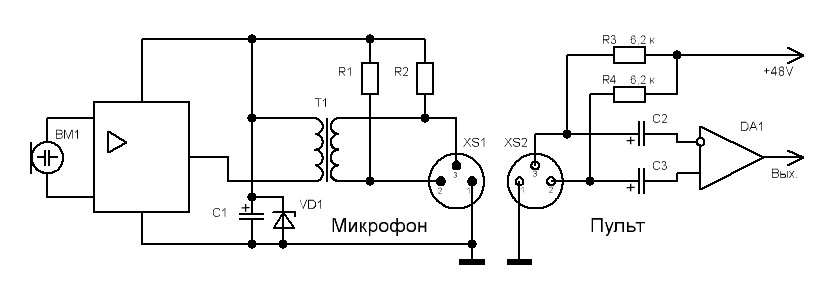

Привет всем! :)
Вопрос в следующем. Нужно сделать предварительный усилитель, встроенный в микрофон.
Микрофон ленточный, с выходным трансформатором, но слабоватым и шумноватым сигналом.
* Питание фантомное однополярное +48 вольт от последующего преда (батарейки и отдельные БП отпадают).
* Выход балансный
* Минимум деталей.
* Габариты не имеют значения
Мои мысли на этот счет скудны из-за отутствия понимания радиоэлектроники на должном уровне. Пробовал как-то сделать одно- и двухкаскадные преды на полевике КП303E, - что нужно не получилось: усиление-то было, но было также и сильное увеличение уровеня шума относительно сигнала (хотя нужно наоборот), и опять же отуствие балансного выхода, так необходимого для гашения наводок и пр. нечисти.
Спасибо всем, кто выскажется!

Уважаемый notnap,
Вы, с принципе, знаете хотя бы блок-схему построения подобного предусилителя для конденсаторных/ленточных (разновидность конденсаторных) микрофонов, чтобы не объяснять "с нуля"? Если можете подождать несколько дней - я должен в начале следующей недели заскочить на студию звукозаписи, у инженера которой видел схему подобного промышленного микрофона.
Скорее всего, без трансформатора не обойтись. Иначе простыми средствами балансный выход не получится. Об этом и у Хоровца и Хилла написано, и даже приведена какая-то простая схема. Кажется, в разделе "малошумящая аппаратура".

Пока суд да дело, приведу блок-схему построения профессионального конденсаторного микрофона (сразу предупреждаю: по памяти!). Резисторы R1, R2, C1 и VD1 формируют напряжение питания для встроенного предусилителя из фантомного, поступающего от пульта.
Разброс фантомного напряжения для микрофонов, например, AKG, может быть от 9 до 52 В. Разница только в номиналах резисторов R3, R4: если для +48В они должны быть 6,8 кОм, то для +12В - 680 Ом, подобранные с точностью не хуже +/- 0,4% ( http://www.akgacoustics.ru/articles/abc.php ). Очевидно, чтобы сохранить ток питания предусилителя. Исходя из минимального значения фантомного напряжения 9 В, логически предположить, что напряжение стабилизаци VD1 должно быть порядка 6...7 В.
Исходя из этих данных, Вы уже сейчас можете пробовать различные предусилители, отбирая их по минимуму шума и собственному току потребления, не превышающему 3...5 мА.
В настоящее время имеется куча малошумящих микромощных ОУ с такими собственными токами потребления, надо только их поискать. Или кто-нибудь присоветует наиболее подходящий.

Уважаемый notnap,
вчера я с ним созвонился, он обещал схему найти, но я еще не смог подъехать забрать. Давайте подождем еще немного, но, вроде бы, ожидаемая схема относится к конденсаторному микрофону.
В одном из своих предыдущих постов я ввел Вас в заблуждение, сказав, что ленточный микрофон - аналог конденсаторного. На самом деле ленточный микрофон - аналог динамического, только катушка напылена непосредственно на мембрану. Отсюда и совершенно другой подход к построению предусилителя. Если для конденсаторного/электретного микрофонов действительно нужно очень высокое входное сопротивление, то для динамического - наоборот, низкое, как Вы и отметили.
Я бы даже попробовал вообще токовый вход (с близким к нулевому входным сопротивлением, например, на малошумящем ОУ без входного резистора по инвертирующему входу, либо равному выходному сопротивлению катушки. Причем, ОУ включил бы ДО трансформатора (?) - только надо все это пробовать.
Что касается схем, то вторая повторяет идеологию той блок-схемы, что я приводил (питание предусилителя формируется из фантомного). Вот только первый каскад будет крайне термонестабильным (надеюсь, Вы понимаете, почему). Кроме того, у нее выход несимметричный, а это значит, что шнур более 2..3 м будет фонить.
Так что Вы можете попробовать сваять и отслушать несколько предусилителей по разным схемам, а потом, когда вы отберете наилучший - организуем для него совместными усилиями питание.
