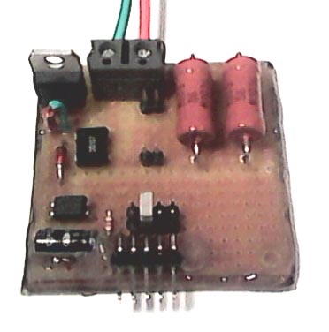

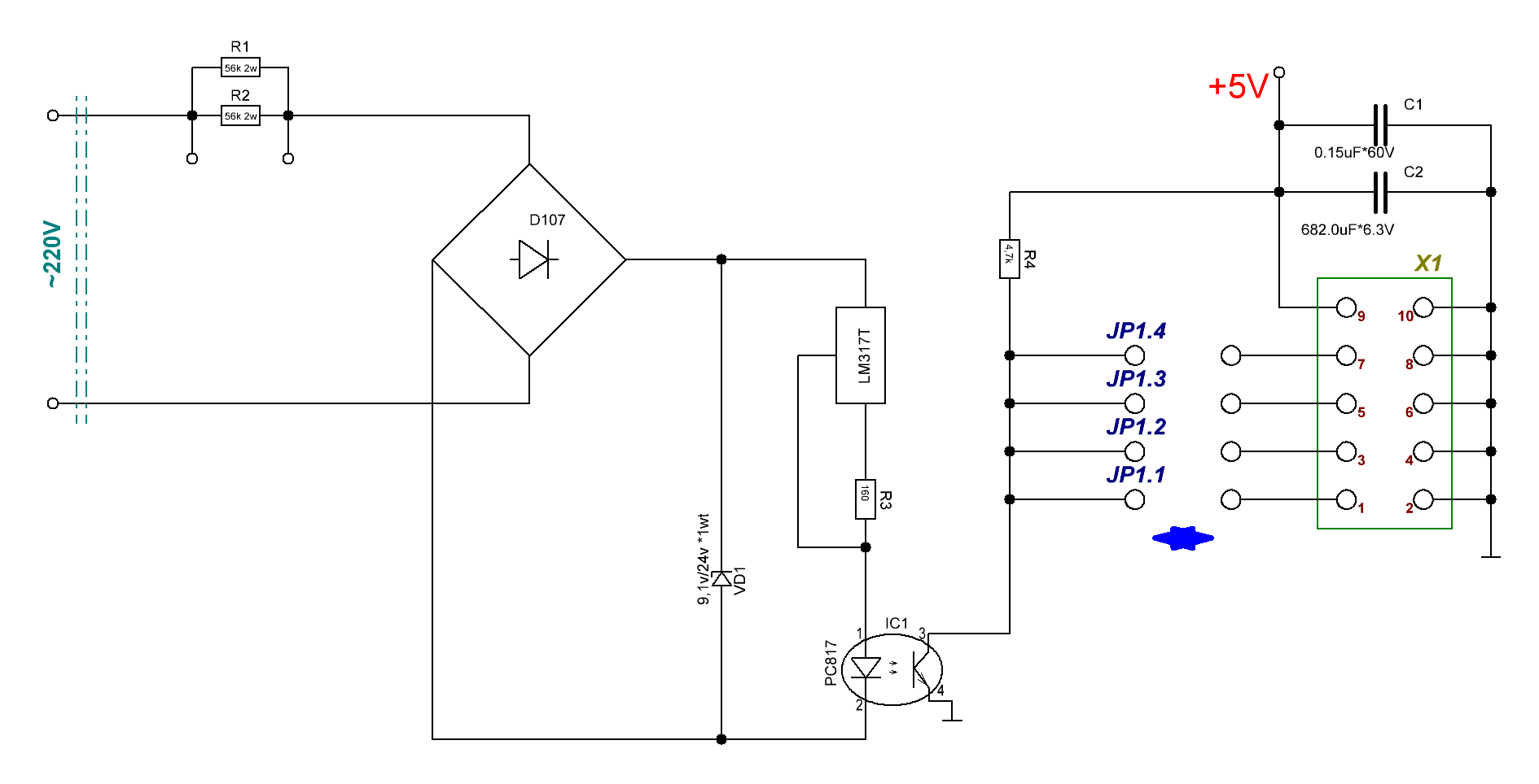

Везет мнеу на усяко "глупо мысле" (с подачи вопрошающих друзей)....
Вот напомнили про фазоимпульсное управление тиристорами...
Не люблю данное извращение из-за мощнейших помех и прочих "неудобностях"...
Однако... пока еще в коллекции не имелось - решил помудрить с гальвнизолированным датчиком "перехода через нуль".
Первая неудобность - резисторы баласта... Греются аки... несмотря на то, что рассчетная мощность максимум в 5 ватт, а установлены два двухваттных...
Вторая минуса - такой датчик жреть энергию непрерывно... А это порядка 5 ватт к общему потреблению устройства при "холостом ходе".
Плюсик - гальванбарьер и весьма симпатишная осциллограмма на выходе.
Помимо прочего в схему добавлено несколько деталюшек из жалости к светодиоду оптрона и имеющемуся в оптроне компаунду (недопустимо-быстрое старение оптической проницаемости заливки при длительной "зажарке" при максимальных токах светодиода).
Получилось воть такое "монстро":
http://img.radiokot.ru/files/20529/1b7kbdjtsu.jpg
http://img.radiokot.ru/files/20529/1b6ly5npdn.GIF
правда у меня под рукой был стабилитрон на 9 вольтей - его и поставил с точки зрения ЖАБЫ ЗЕЛЕНОЙ - на практике лучше таки стабилитрон 1 ватт на 24 вольта (диапазон входного для LM317 до 36 вольт).

Re: In vino veritas
а зачем здесь лм-ка, коли стабилитрон уже стоит, и резюка вполне хватило бы
Я его полностью поддерживаю.
Re: In vino veritas
Та LMка замышлялась как динамическое сопротивление для гашения перегрузок без излишнего перегрева...
А посикоку у самой LMки максимально возможное напряжение порядка 36 вольтей добавлен аварийный стабилитрончик.
Задача - сохранить удобоваримый ток на оптроне при условии весьма хамского кормления :
хотя-бы от 220-20% до 220+20%.
Так вобщем "некоторый поиграмс".

Re: In vino veritas
а не пробовали сформировать СИ на горячей стороне и подпть через транс или оптрон(по вкусу) уже его
потребление былоб мизерное и деталей болще не намного
Re: In vino veritas
Транс...
"НЕ КОШЕРНО"
А эта схемка как раз и есть "на горячей" с гальванразвязкой входа МК.
В то же время типовые апноты производителей МК дают рекомендации по "прямому подключению" через высокоомный (от 1МОм) делитель непосредственно на вывод МК. Вобщем конечно неплохо... Только там развязку уже с другой стороны делать прийдется, если дистанционкаи/или увязка с дополнительными блоками понадобится.
Как вариант в теории можно КР1182ПМ1 с оптрончиком попробовать...
( как тут на странице 13 рис.2 )...
НО под руками запаса "расходных деталющек" на такой эксперимент пока нету... Как появится возможность попытать на практике - попробую. Ибо при удачном эксперименте такой вариант наиболее оптимальный.
"НЕ КОШЕРНО"

Re: In vino veritas
не при наличии МК КР1182ПМ1 явно лищняя
мк сам может рулить триаком через оптрон или транс ну или через КТ315 если развязка не нужна
я почему писал про схему на горячей стороне она делается на базе скажем 2х кт315 (колекторы вместе эб встречно) -в синхронизаторе и еще одного кт940 в формирователен СИ потребление мизерное толко в ммент импулса(а он может быть короток)
Re: In vino veritas
МК конечно может...
Только вот...
Обычно требуется две точки контакта с "высоковольтной/горячей" стороной -
датчик перехода через 0 фазы
и собственно управляющий электрод симистора.
Это не говоря о возможном сетевом/коллективном управлении во всей системе.
Для "просто включить/выключить" проблем нет - берем оптрон с зеро-кросс и имеем душевный покой.
А вот с извратом в случае фазоимпульсного управления не так просто...
Вот и приходится помудрить. Так чтобы и управление и детектор нуля с другой стороны оптрона оставить.
Для 1182 весьма заманчиво выглядит - ШИМ сигнал разряжает конденсатор/удерживает схему выключенной... Ежли бы еще и самосинхронизации добиться... (т.е. оойтись без дополнительного датчика нуля фазового перехода) совсем вкусненько было бы...

Re: In vino veritas
ну сделай сам оптрон с неонкой -совсем просто а потребляет 0,1ма
я делал для приставки к телефону четко вылавливать толко звонковое вызывное
в черную трубку суем фототранзюк и неонку ...
Re: In vino veritas
Зеро-кросс ловит не само амплитудное значение а момент его отсутствия (и желательно поточнее) - на уровне 5-10 вольт максимум при максимальной амплитуде в коренье из двух на номинал от 248 до 373 вольт в максимуме а минимум 220-20% = 176 вольт.
Посему прийдется перекрыть диапазон при падении на светике в 1,56 вольта с "излишком" от 176 до 373 вольт "на балласте".
В качестве полезного сигнала ловим пиковый выброс на закрытом транзисторе оптрона при питании схемки предпочтительно от -10 до +10 вольт. Остальное время транзистор оптрона открыт и схема просто бесполезно расходует энергию, превращая ее в тепловыделение на балласте.

Re: In vino veritas
TLP183, TLP182, TLP293, TLP292 — транзисторные оптроны с малым током управления
http://e-tools.info/index.php?page=document&id=46162

Re: In vino veritas
да такие с 2 встречными светиками годятся на детектор 0..
но всеже можно и без оптрона...
