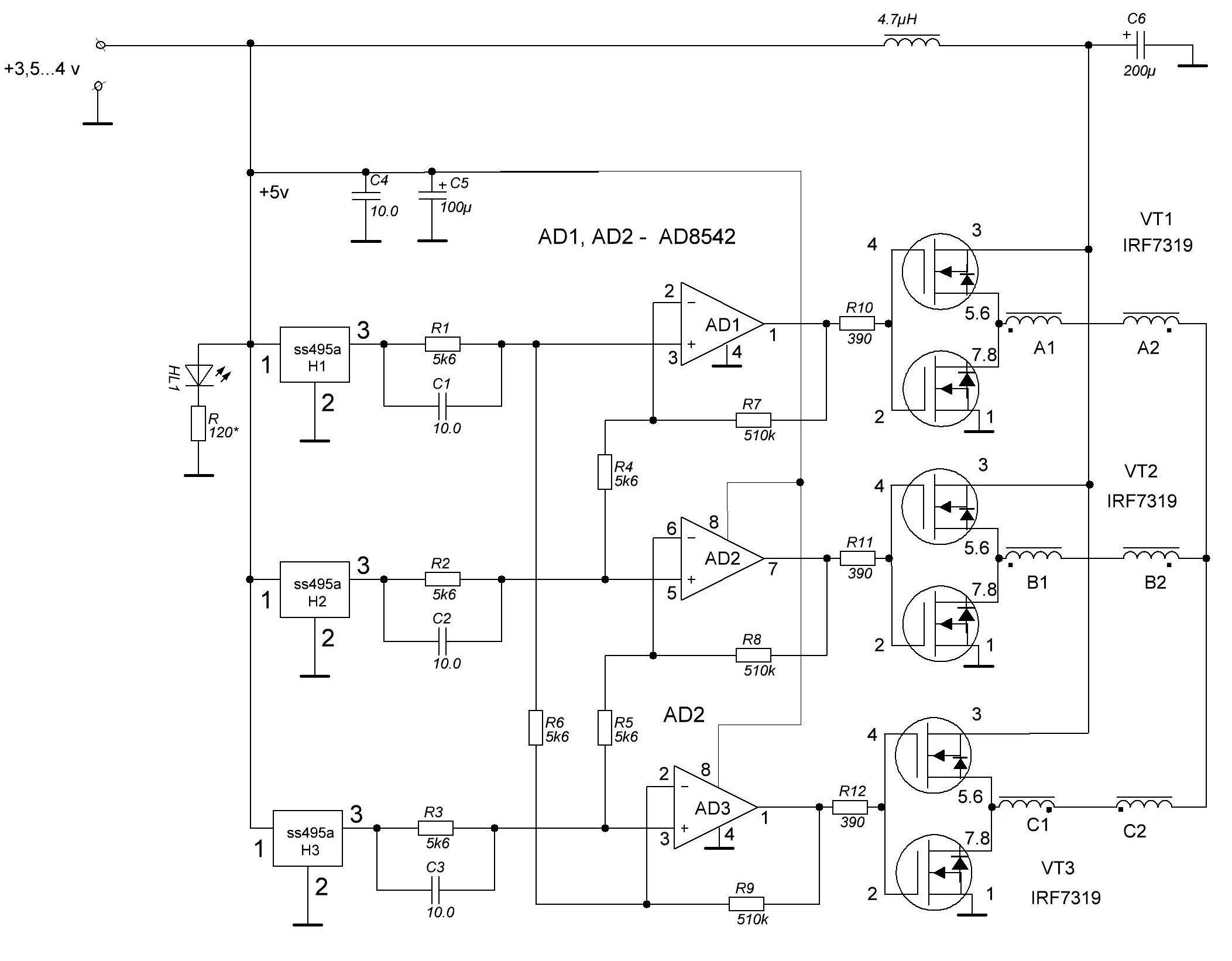

Собрал я наконец свой левитрон. Датчики холла ss495, ОУ AD8542, транзисторы IRF7319.
Для проверки не ставил постоянный магнит. Подстроечные многооборотные резисторы пока не подключены, все проверял без них. Фишка 25*5. При перемещении фишки над датчиками холла рукой чувствуется легкое подергивание фишки магнитным полем, если положить фишку на оргстекло то она притягивается над четырьмя катушками, а над другой парой катушек притягивается, если фишку перевернуть. Сделал замеры (хотя понимаю, что там шим-регулировка)на выходах полевиков:
VT1 - без фишки на выходе 4.22 V, (при плавном внесении фишки постепенно падает до нуля (о V на расстоянии около 6см до холла).
VT2 - 0 V, (4.22 V).
VT3 - 4.22 V, (0 V).
Причем 1 и 3 холлы реагируют на одну сторону фишки, а 2-й холл на другую. Холлы запаяны одинаково (схему и печатку прикрепляю).
Потребление 164мА (импульсный БП 5V 1A, через диод, на выходе кондер на 1000мкф). Сборки, ОУ и катушки еле теплые.
С сайта мозгочинов: "Фишку нужно взять в руку и поместить над центром платформы включенного левитрона на высоте примерно 10-12мм. Каналы проверяются поочередно и раздельно. При смещении фишки рукой вдоль линии, соединяющей противоположные от центра датчики, рука должна чувствовать заметное сопротивление, создаваемое магнитным полем катушек. Если сопротивления не чувствуется, а руку с фишкой «сносит» от оси, нужно поменять местами провода с выхода проверяемого канала."
Это описание было применимо к 4-хногому (голому) холлу и к TDA1552.
Что в моем случае поменять чтобы все холлы реагировали на одну сторону фишки? Насколько я понимаю при убирании фишки напряжение на соответствующем полевике должно нарастать, чтобы удерживать фишку. Тогда получается, что выход 2-го холла нужно посадить на инвертирующий вход AD8542, что не совсем верно. Просто не понятно, почему схема опробована и проверенная, а у меня такая бяка, тем более катушки мотались и запаивались однотипно, холлы тоже запаяны однотипно. Перед печатью тщательная проверка на соответствие со схемой, перед запаиванием сверяюсь с печаткой. Сейчас плату снова сверил со схемой и печаткой, прозвонил на случай коротышей, поменял местами AD8542, поменял 2-й холл - результат тот же. Как заставить 2-й холл работать как другие?
Может быть стоит катушки, которые реагируют на второй холл, просто перевернуть? Прочтите мое сообщение, там, в разделе "возможные проблемы" цитата о том, что одна пара катушек подключается на так как все.
Так и есть - катушки А и В соединены концами, а катушки С соединены началами - все по схеме.
Замеры вдогонку на затворах:
VT1 1.8V
VT2 3.57V (!)
VT3 0.2V.
Может быть подключить многооборотные резисторы и выравнять напряжения на затворах без фишки? (вначале пробовал, но второй холл не перестал от этого реагировать на другую сторону фишки...)
Подключил многооборотные резисторы на 20к(меньших в магазине не было), выставив их на середину. Теперь первый и второй холл (изменение!) реагируют на одну сторону фишки (напряжения на выходах VT меняются от 0 до 4.24V), а третий на другую (от -4.24 до 0V). Напряжения на затворах стали:
VT1 4.3V (!)
VT2 4.3V (!)
VT3 0V.
Сборки еле теплые.
Сделав 2 оборота подстроечника 2-го холла напряжение на выходе VT2 стало 0 V, и холл стал реагировать на фишку как и другие холлы!!!!
Не знаю как там с напряжением (шим все-таки), без магнитов и фишки плата кушает около 16мА, с фишкой около 220мА. Подозреваю, что диаметр фишки 25мм маловат, потому как расстояние между центрами катушек 38мм.

Запустил я свой левитрон без всякого шаманства и спервого раза, датчики отогнул на глаз, внес фишку она и повисла.
Возник вопрос. На ХХ без фишки слышно шипение катушек, пока подгибанием датчиков его устранть не удаось,хатя только начал. Шипение должно быть? Какой на ХХ ток потребления?
Вы можете дать информацию для повторения?

Шипение катушек имеет общую природу с гудением сетевых трансформаторов и дросселей и объясняется явлением магнитострикции
– изменением размеров материалов под действием магнитного поля. :wink:
