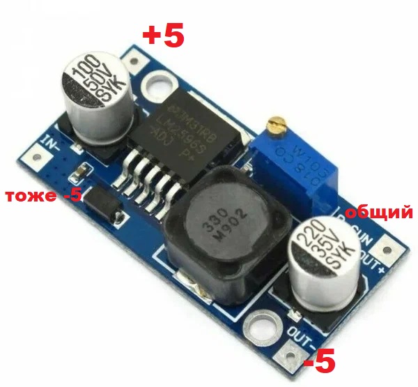

Понижайки нормально делают отрицательное напряжение. Источник питания подключается:
+ источника на + входа
общий источника на + выхода
с общего провода понижайки снимается отрицательное напряжение. Вся понижайка должна выдерживать сумму двух напряжений.

>TEHb<, я первым делом попробовал такое подключение, но что то у меня не завелось, модуль на LM2596, выставил на БП 5В 1.5А, БП уходит в защиту напряжение падает до 3В и греется сама микросхема, хотя в даташите указана подобная схема подключения

Всякие дополнительные управляющие линии может куда-то ещё подключены? Стоит помнить, что они все от бывшей земли, а ныне от минуса работают.

Да нет, готовый модуль, ни к чему больше не подключен
Схема классическая

Вот так ведь, да? Странно, должно работать.

Так точно, сам удивлён
Добавлено after 25 minutes 54 seconds:
Продолжаем эксперименты дальше, взял модуль MINI-360 подключил, и заметил странную особенность, при таком подключении в момент старта идёт хороший такой бросок тока при запуске, а потом модуль стартанул, а вот lm2596 с её ёмкостями даже при максимальном токе в 5 ампер незавелась
alex_
Сообщения: 781
Зарегистрирован: Сб июн 01, 2013 22:24:21
Откуда: ПФО
Re: 2 DC-DC в биполярное питание = перегрев одного DC
Сообщение alex_ »
Завёл lm2596 с трудом, повесив на вход конденсатор большей ёмкости и отпаяв 5 ногу(OFF/ON), только после зарядки входного конденсатора, подключаем 5 ногу.
