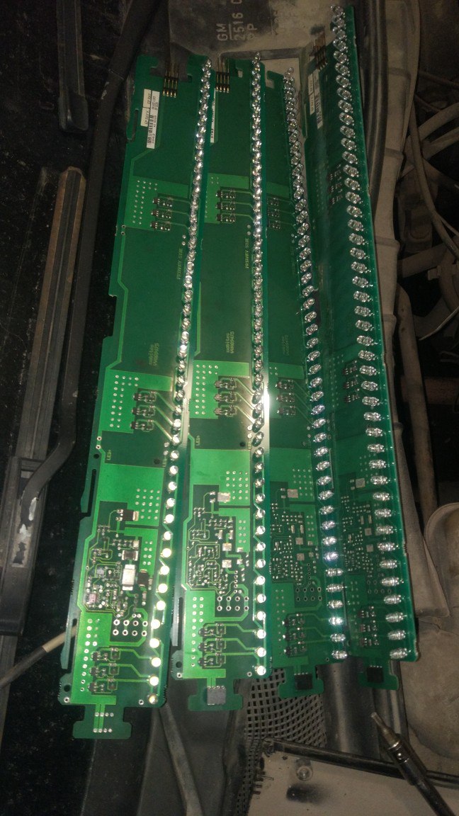

Всем Доброго Времени суток!
Удалось урвать на свалке блинкерное табло с автобуса Вольво. Табло 112х16 секторов, на ввод кабель из 4 проводов.
Mobitec SkyLT
(234.06 КБ) 1347 скачиваний
При детальном рассмотрении оказалось, что это табло SkyLT шведской фирмы Mobitec. Табло производства 1993 года.
По инфе - есть только информация, что работает оно только с некием устройством ICU 300, которое когда-то давно упоминалось у вас в теме на форуме - http://radiokot.ru/forum/viewtopic.php?p=2374385.
К сожалению, этого устройства у меня нету, поэтому решил его разобрать и выяснить, могу ли я его подключить к компьютеру.
Теперь о задачи - разрабатываю систему электронного хронометража для автоспорта, хотелось бы на него выводить результат заезда...
После мытья было выяснено, что табло питается от 24В, 2 провода питают и плату управления "точками", и планку подсветки, которая кстати выполнена модулями, вставляющимися друг в друга, при этом первый модуль имеет контролер питания, отсекающий подсветку при напряжении менее 18В...
Платы подсветки
(175.24 КБ) 1388 скачиваний
Внутри самих блинкерных модулей - матрица транзисторов ULN2003A, дешифратор MM74HC4514WM и драйвер TD62783A.
Касаемо платы управления - тут вообще все очень заморочено. В ней стоит контроллер HD6413002F16 c 2 планками ПЗУ по 8МБ и ОЗУ 256кб.
Плата управления №1
(252.65 КБ) 900 скачиваний
Связь осуществляется (судя по приемопередатчику LT1785) по каналу RS422/485.

Теперь вопрос - куда дальше копать, с интерфейсом понятно, но вот с протоколом не очень... Единственное, что я нашел, это некоторые выдержки с форума шведских электронщиков на ломанном языке гугла (http://elektronikforumet.com/forum/view ... =2&t=65264):
...работа в RS-485 в 4800baud...
0xff начало
Адрес 0x06 вывеска, как правило, по-видимому, 6 для передней панели?
0xa2 всегда 0xa2
0xd0
0x70 пластины шириной 112 пикселей
0xD1
0x10 пластины высотой 16 пикселей
0xd2
0x02 колонка, где текст начинается
0xd3
0x11 Перемещение текста 2pixlar?
0xd4
0x69 шрифты?
Затем текстовый файл? В приведенном ниже примере 9st «А»
Затем контрольная сумма, сумма всех байт после начала 0xff, в один байтах (И 0xff), существует два особых случая, когда написанные в двух байтах,
Когда контрольная сумма 0xFE написана 0xfe, 0x00, и когда она 0xff написана как 0xFE, 0х01
0xff конец
Например, печать 9st «А» на знак в адрес 6:
0xFF, 0x06,0xA2,0xD0,0x70,0xD1,0x10,0xD2,0x03,0xD3,0x11,0xD4,0x69,
0x41,0x41,0x41,0x41,0x41,0x41,0x41,0x41,0x41,0x08,0xFF
В связи с этим вопрос - как мне оживить данную плату управления, либо же подскажите иную плату управления для работы с блинкерным табло... Управление будет осуществляться либо через программные средства LabView, либо с помощью модулей Arduino через UDP протокол.

В общем, хвастаюсь - распаял я одну секцию, притащил домой. начал схему рисовать, и тут, изучая составляющие табло, наткнулся на форум шведских "электронщиков" - http://elektronikforumet.com/forum/view ... &view=next
Там обсуждение как раз этих табло, и фрагмент сообщения посылки для контроллера.
Решил повторить его. Нашёл преобразователь, написал через Labview программу для отсылки по Modbus RTU - и с 5 попытки оно наконец-то перелистнулось!
Оказывается, фиксация блинкера там простая - там катушка намагничивает стержень так, что после снятия питания блинкер держится в взведенном состоянии.
Моя ошибка первых попыток была в том, что я не дописывал контрольную сумму в конце посылки. А так, оказалось, там в параметрах и отступ от краев, и высота шрифта, и тип шрифта. А также есть графический обработчик.
В итоге - табло отмыл, корпус починил, все спаял назад. Все работает! Также, починил подсветку, был пробит конденсатор.
