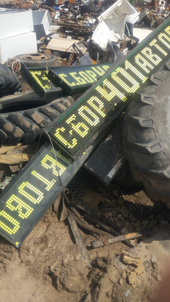

Всем Доброго Времени суток!
Удалось урвать на свалке блинкерное табло с автобуса Вольво. Табло 112х16 секторов, на ввод кабель из 4 проводов.
Комментарий к файлу: Mobitec SkyLT

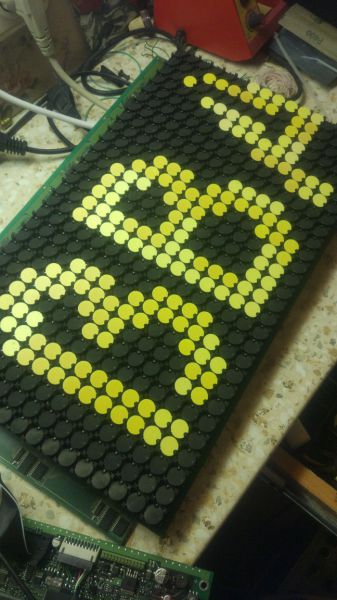

При детальном рассмотрении оказалось, что это табло SkyLT шведской фирмы Mobitec. Табло производства 1993 года.
По инфе - есть только информация, что работает оно только с некием устройством ICU 300, которое когда-то давно упоминалось у вас в теме на форуме - viewtopic.php?p=2374385.
К сожалению, этого устройства у меня нету, поэтому решил его разобрать и выяснить, могу ли я его подключить к компьютеру.

Внутри самих блинкерных модулей - матрица транзисторов ULN2003A, дешифратор MM74HC4514WM и драйвер TD62783A.
Касаемо платы управления - тут вообще все очень заморочено. В ней стоит контроллер HD6413002F16 c 2 планками ПЗУ по 8МБ и ОЗУ 256кб.
Комментарий к файлу: Плата управления №1
89kO7ToWAkU[1].jpg [252.65 KiB]
Связь осуществляется (судя по приемопередатчику LT1785) по каналу RS422/485.
Комментарий к файлу: Плата управления №2
H_6timbyeWY[1].jpg [99.17 KiB]
При подачи на нее питания загорается 2 светодиода.
Комментарий к файлу: Плата управления №3
YdtQQWVPEFw[1].jpg [128.84 KiB]
Теперь вопрос - куда дальше копать, с интерфейсом понятно, но вот с протоколом не очень... Единственное, что я нашел, это некоторые выдержки с форума шведских электронщиков на ломанном языке гугла (http://elektronikforumet.com/forum/view ... =2&t=65264):

Начал с простого, разрисовал последний угловой блинкер.
Не могу определить что за зверь такой - похож на транзистор, на нем маркировка А7 и 6 под 90градусов. Мосфетовсаий А79? Или что то ещё?

В общем, хвастаюсь - распаял я одну секцию, притащил домой. начал схему рисовать, и тут, изучая составляющие табло, наткнулся на форум шведских "электронщиков" - http://elektronikforumet.com/forum/view ... &view=next
Там обсуждение как раз этих табло, и фрагмент сообщения посылки для контроллера.
Решил повторить его. Нашёл преобразователь, написал через Labview программу для отсылки по Modbus RTU - и с 5 попытки оно наконец-то перелистнулось!
Оказывается, фиксация блинкера там простая - там катушка намагничивает стержень так, что после снятия питания блинкер держится в взведенном состоянии.
Моя ошибка первых попыток была в том, что я не дописывал контрольную сумму в конце посылки. А так, оказалось, там в параметрах и отступ от краев, и высота шрифта, и тип шрифта. А также есть графический обработчик.
В итоге - табло отмыл, корпус починил, все спаял назад. Все работает! Также, починил подсветку, был пробит конденсатор.
