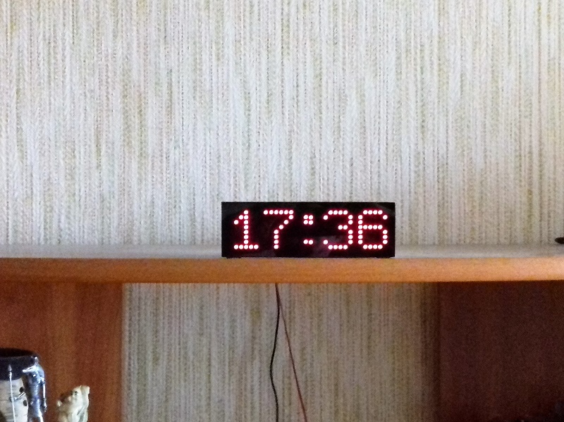

Можно и готовые матрицы на max7219 .

Матрицы, упомянутые Вами (при таком «шаге») - не смотрятся с близкого расстояния.

1 метр
часы на 7219.jpg [226.62 KiB]
