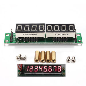

Порты ненужны. Всего хватает :)) Варианты схемотехники:
Выход на сегменты - BCD - всего 4 линии вместо 7 - возможность подключения любых индикаторов (nixie, led, vfd)
Выход на индикацию - SPI (при применении модуля, например на MAX7219, стоит копейки) 3 линии, вместо 14 :)) индикаторы только led - матрица либо 7 сег.

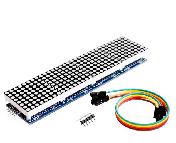

[uquote="tele13",url="/forum/viewtopic.php?p=3166212#p3166212"]Порты ненужны. Всего хватает :)) Варианты схемотехники:
Выход на сегменты - BCD - всего 4 линии вместо 7,
Выход на индикацию - SPI (при применении модуля, например на MAX7219, стоит копейки) 3 линии, вместо 14 :))[/uquote]
Можно и готовые матрицы на max7219 .
(47.51 КБ) 600 скачиваний

Я написал про модуль на MAX7219 с 7-ми сегментными индикаторами, вот такими:
(17.02 КБ) 744 скачивания
Матрицы, упомянутые Вами (при таком «шаге») - не смотрятся с близкого расстояния.

[uquote="tele13",url="/forum/viewtopic.php?p=3166374#p3166374"]Я написал про модуль на MAX7219 с 7-ми сегментными индикаторами, вот такими:
Вложение MAX7219 module.jpg больше недоступно
Матрицы, упомянутые Вами (при таком «шаге») - не смотрятся с близкого расстояния.[/uquote]
1 метр
(226.62 КБ) 909 скачиваний

А если часы встраиваются в существующее оборудование? О каких матрицах речь?
