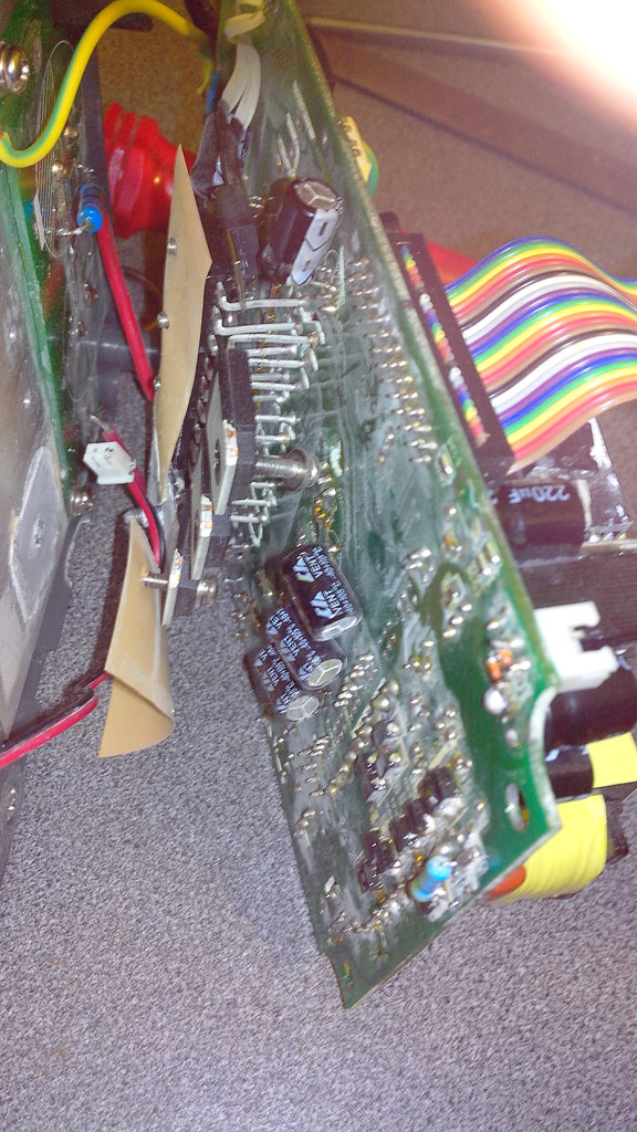

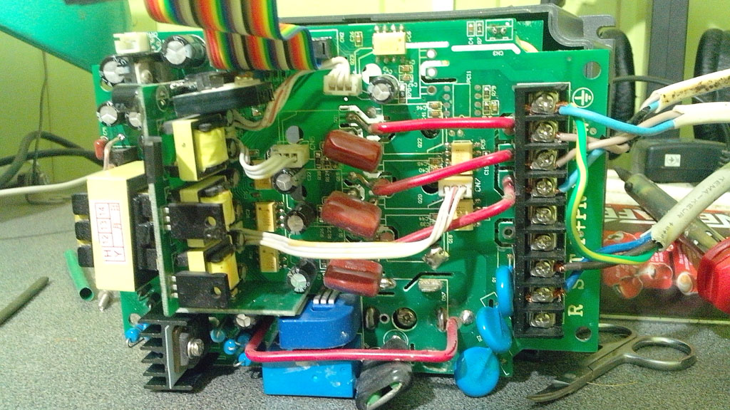

Смотрим на инвертор: внутри есть шесть составных транзисторов с защитным диодом FGA15N120
В интернете полно описаний как проверить обычный транзистор, но нигде не могу найти - как проверить составной, с диодом?
Нашел похожую ситуацию с сигнализацией замыкания: http://www.cnczone.ru/forums/lofiversio ... t2916.html
Предположил, что возможно у моего инвертора тоже самое. Но вот сразу же уперся в непонимание как проверить такой хитрый транзистор.
Потом, может я не с того начинаю проверять? По крайней мере, по логике вещей - проверяю первый прибор в обратном направлении от двигателя: выводы UVW соединены с коллекторами этих самых транзисторов FGA15N120.
Проверил стабилизатор напряжения 12v, на фото он с отдельным радиатором - работает. Там же есть большой конвертор DC-DC с радиатором, но его еще не проверял, больно уж пайка хлипкая, дорожки отрываются пока выпаяешь деталь...
В общем пока завис на транзисторах...

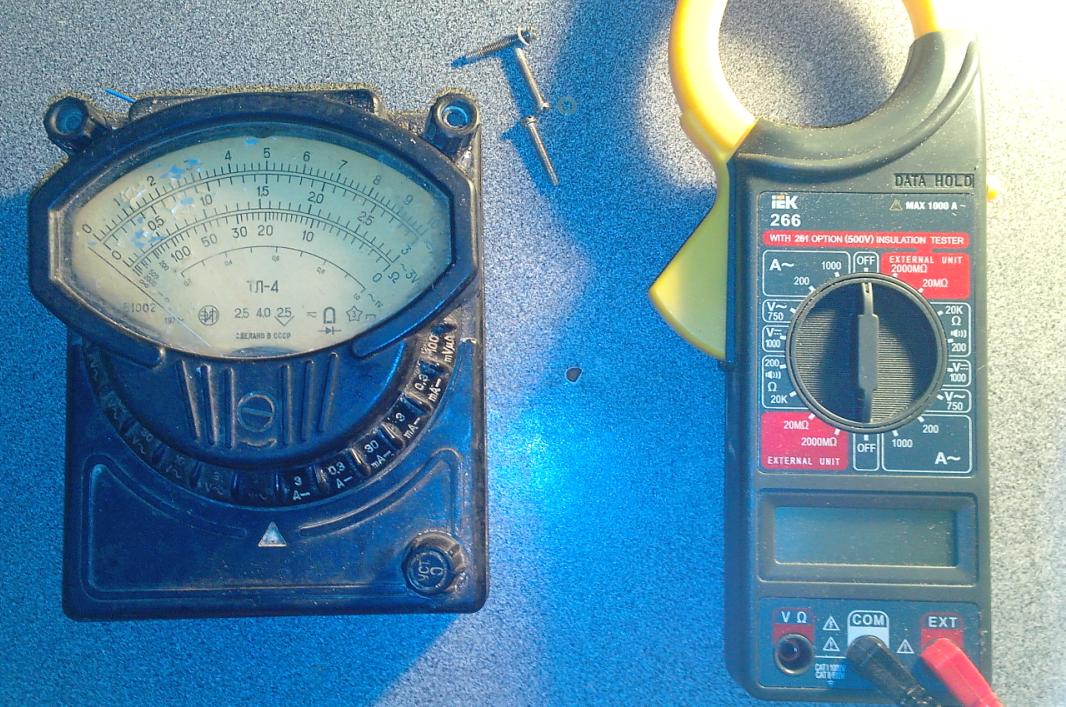

У меня есть два измерительных прибора, возможно один из них отвечает названию мегаомметр?
На фото справа - прибор IEK, так называемые "токовые клещи" если я правильно понимаю.
На шкале указаны два режима измерения: 200 мОм и 2000 мОм. Этого достаточно для проверки двигателя?
Если этого вполне достаточно, то подскажите как измерять?

К клещам нужна ещё дополнительная приставка для проверки изоляции. Такая.

Те приборы, что у вас это немного не то, они низковольтные.
Нужен именно мегаометр с высоким испытательным напряжением - несколько сотен вольт, типа такого, сначала крутишь ручку индуктора, вырабатывается высокое напряжение, делаеш замер:

[uquote="АлександрNZ",url="/forum/viewtopic.php?p=3166507#p3166507"]К клещам нужна ещё дополнительная приставка для проверки изоляции. Такая.[/uquote]
Во всех обзорах и описаниях - совместимость только с тестером той же марки :? Так ли это? Или маркетологи не зря свой хлеб едят? :)
800 рублей и 8000 как то разница на порядок... Вы ее пробовали использовать?
Судя по ближайшим объявлениям на авито - купить себе такой прибор будет стоить от 6000 до 9000 тыс. руб.

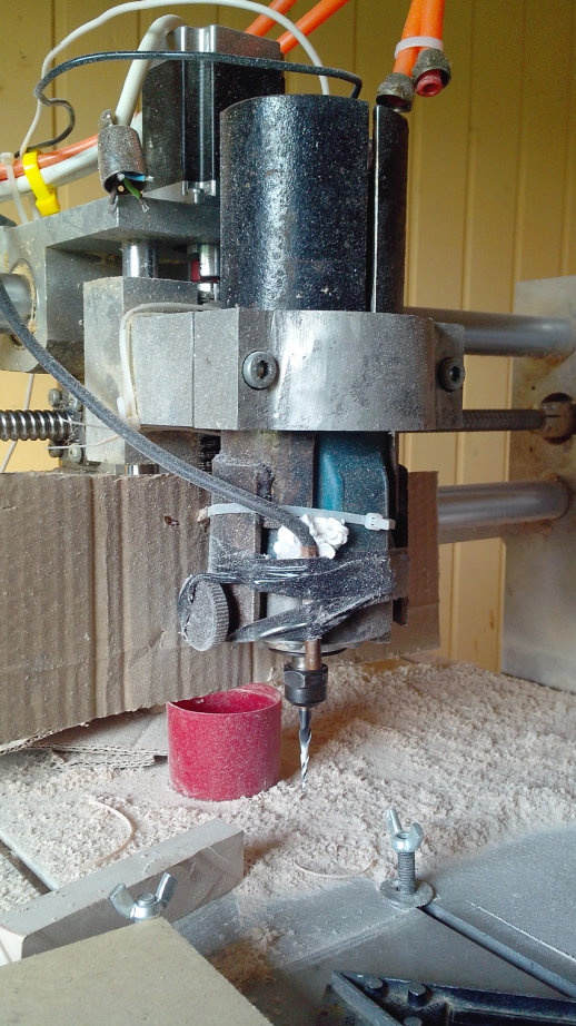

Проблему решил следующим образом: взял с полки фрезер-триммер Virutex FR192N (750W), разобрал, немного снял дремелем выступающие части неразборного корпуса и посадил его в металлическую трубу, не помню какого диаметра, 90 мм кажется.
Трубу конечно сначала разрезал вдоль и сжал на гидравлическом прессе, чтобы получить необходимый внешний диаметр 80 мм.
Ушки для крепления фрезера приварил и собственно все. Хотя да, на фото не видно: пакетник двухполюсный на питание фрезера посадил, чтобы избавиться от штатной кнопки с зажимом.

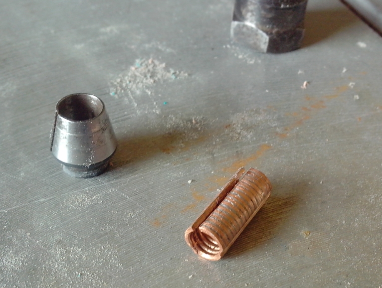

Были у меня цанги от шпинделя, думал подойдут, но увы, при чуть большей нагрузке - фреза вылетает из зацепления и бьет.
Нужен был переход с цанги 8мм на 6мм. В продаже были, за триста верст, а нужно было срочно..
Поискав в сети, нашел способ как не покупать в Москве у торгашей втулку разрезную:
нужно взять медный провод подходящего сечения, наматываем его на хвостовик фрезы, предварительно завернув один конец провода крючком.
Так как фреза зажимается в тисках - и провод наматывается с усилием - нужно зафиксировать один конец провода. Намотав два-три санитметра, плотненько укладывая виток к витку, фиксируем не отпуская второй конец провода за те же тиски. И вот в таком виде лудим провод мощным паяльником, 60 Ватт паяльник слабоват. Покрываем, пропаиваем всю поверхность провода намотанного на фрезу.
Когда провод остынет - снимаем тиски и вынимаем фрезу: получится очень плотное прилегание.
Откусываем все лишнее и стачиваем торцы трубки на точильном круге. Затем одеваем втулку на фрезу снова - и зажимаем в патрон у сверлильного станка или в дрель, если станка нет. И плоским напильником и шкуркой - доводим до нужного диаметра нашу втулку.
Затем, добившись плотного прилегания по всей длине в цанге - берем дремель, или дрель, ставим отрезной микродиск и делаем разрез вдоль получившейся трубки.
Под углом 120 градусов делаем дополнительные неглубокие пропилы, чтобы втулка не сильно вибрировала и не разбивала подшипник фрезера.

ЗЫ Глянул стоимость нового фрезера кромочного и глаза округлились: 310 евро!!! :shock: Как вам, шпиндель из китая за 7000 рублей против кромочника за 21000 рублей со встроенным стабилизатором оборотов? :))) Главное, чтобы случайно на полке завалялся...

ЗЫЫ И да, все таки чисто из интереса, как все таки проверить транзистор со встроенным защитным диодом? Инвертор я уже собрал назад, как был, положил на полку.

IGBT проверяется также как и обычный полевой.

[uquote="АлександрNZ",url="/forum/viewtopic.php?p=3170282#p3170282"]IGBT проверяется также как и обычный полевой.[/uquote]
То есть вот так?
http://electrik.info/main/praktika/729-kak-proverit-tranzistor.html писал(а):для провеки полевых транзисторов нужны специальные приборы, но можно их проверить и с помощью мультиметра. Для проверки полевого транзистора с затвором в виде p-n перехода щупы омметра в произвольной полярности нужно подключить к выводам стока и истока, затем коснуться рукой завтора. Если проводимость меняется, то транзистор с высокой долей вероятности исправен.
У исправного MOSEF транзистора между всеми его выводами должно быть бесконечное сопротивление. В мощных полевых транзисторах между стоком и стоком имеется встроенный диод, поэтому канал сток-исток при проверке ведет себя как обычный диод.
При касании "положительным" щупом мультиметра вывода затвора при контакте "отрицательного" щупа со стоком (для канала n-типа) транзистор открывается, и сопротивление канала сток-исток стремится к нулю - мультиметр между стоком и истоком показывает значение близкое к 0, причем при любой полярности приложенного напряжения.

Проверка IGBT и MOSFET транзисторов:
Шаг 3. Теперь убедимся в функциональности транзистора. Для этого необходимо зарядить входную емкость затвор-эмиттер положительным напряжением. Для этого кратковременно и одновременно прикасаемся щупом «V/Ω/f» мультиметра к затвору, а щупом «СОМ» к эмиттеру. После этого проверяем состояние перехода коллектор-эмиттер транзистора, подключив щуп «V/Ω/f» мультиметра к коллектору, а щуп «СОМ» к эмиттеру. На переходе коллектор-эмиттер должно падать небольшое напряжение величиной 0,5—1,5 В.
