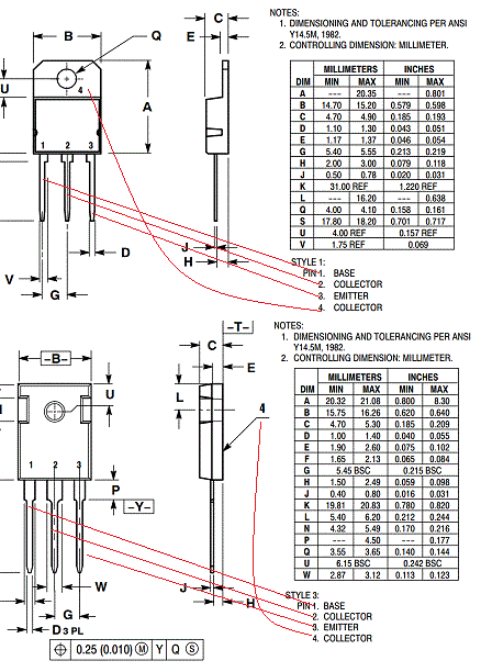

Друзья, помогите понять, имеется или у транзистора TIP35C электрический контакт между металлическим основанием и каким-либо из электродов? Пересмотрел несколько даташитов - то ли я не вижу, то ли об этом и правда нет ни слова.
Если контакта нет, его можно монтировать без электроизолирующей термопрокладки?
Ради интереса глянул даташит.
Есть там все в даташите.
1.GIF [45.14 KiB]
А просто ткнуть "звонилкой"? :dont_know:
Спасибо большое! Не поверите, но у меня скачано пять разных вариантов даташитов, ну ни в одном такого нет!
Вот, к примеру:

У транзисторов в ТО126, 218, 220, 247 практически всегда коллектор или сток соединен с фланцем, это у тиристоров и диодов в ТО220 бывает изолированное исполнение.
