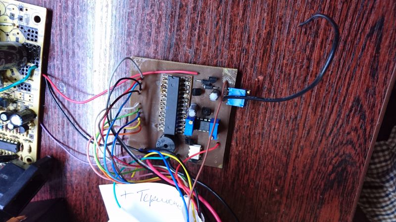

Доброго времени суток уважаемые форумчане. Вопрос у меня такой, собрал фен на атмега 8, прошил, а он себя как то странно ведет. Пока пробовал подключать без подачи 220 на нагреватель, только низковольтную часть запускал и турбинку. Проблема вот в чем: индикатор меняет показания при нажатии конпок только первые две цифры и турбинка дует не стабильно, а меняет обороты с определенной частотой. Подскажите, может мне прошивку нужно другую зашить? схема стандартная, печатку прилагаю.
По поводу турбинки: на входе и выходе LM317 установите керамику, а то ЛМка может возбуждаццо и из-за этого меняюццо обороты турбинки. А по поводу показаний индикатора - либо ищите соплю на плате, либо пробуйте другую прошивку. А какую прошивку заливали?

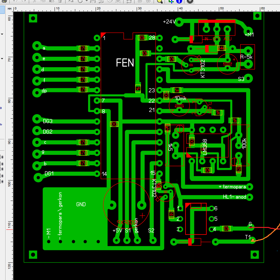

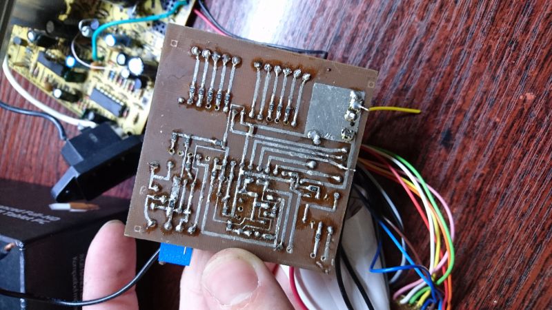

 Заголовок сообщения: Re: FAQ по Цифровой паяльной станции (от михи-псков)
СообщениеДобавлено: Пт мар 30, 2018 18:24:21
Зарегистрирован: Вт мар 21, 2017 14:06:47
Сообщений: 6
Извиняюсь за долгое отсутствие. Прошивка уже и не помню какая стоит,а жесткий диск умер и посмотреть не могу.
Соплей вроде нету, контакты прозванивал. Да качество исполнения платы не фонтан но контакт есть везде и лишних кз нету.
Посоветуйте прошивку пожалуйста. У меня только фен без паяльника. Контроллер ATMEGA8A-PU
Фото платы убрал под спойлер
СпойлерИзображение Изображение Изображение
СообщениеДобавлено: Пн апр 02, 2018 11:14:28
Зарегистрирован: Вт янв 29, 2013 23:00:53
Сообщений: 259
На первую ногу микроконтроллера желательно повесить цепочку сброса (резистор 1-10 К с 1-й ноги на +5 В и с 1-й же ноги керамику 0,1 мкф на корпус. Человек собирал ту же схему и выложил файлик с платами и проршивкой. viewtopic.php?p=3326378#p3326378 У меня вроде та же прошивка...попробуйте её.
