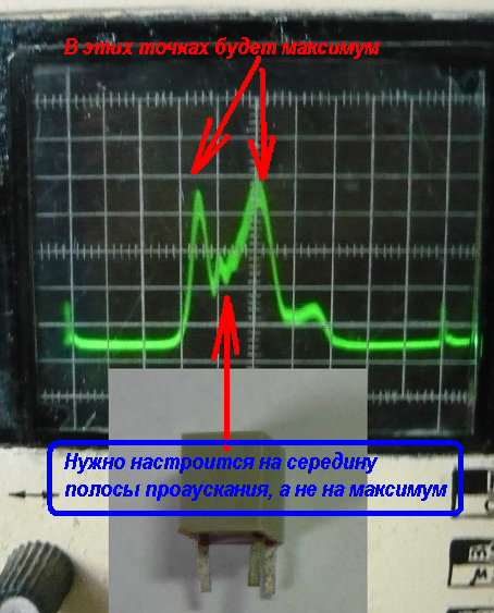

если подаю сигнал з генератора вч то в прийомнике на ножке 7 должен появится максимальний сигнал переменного напряжения -по нему можно максимально точно подстроить приемник на рабочую частоту?
Нельзя.
Вот я смотрю АЧХ приемника, что выкладывали здесь в этой же теме.
Если буду настраиваться с генератора по максимуму, то у меня максимум получится не в середине полосы пропускания, как это нам нужно, а в этих точках, т.е. в стороне.
АЧХ приемника зависит от керамического фильтра и он может быть и такой.
И опять же нужно, что бы частота 27,135 МГц располагалась в середине.
При этом нужно учитывать, что написанная на кварце частота не всегда совпадает с частотой, на которой заведется генератор. Разница может быть в единицы килогерц. Про это тоже писали.
Поэтому при настройке приемника на нужную частоту приема при дефиците измерительных приборов приходится как то выкручиваться.
Хочу уточнить,я выкладывал не АЧХ приёмника,а только АЧХ самого фильтра вне схемы. Думаю АЧХ приёмника выглядит совершенно иначе ,так как там ещё присутствуют контура.
Вот АЧХ УПЧ Дельты.Цена деления 3кГц.Изображение Изображение Посмотреть АЧХ самого приёмника пока не представляется возможным.
 Заголовок сообщения: Re: Радиостанция СВ
СообщениеДобавлено: Пт сен 08, 2017 20:32:43
Карма: 158
Рейтинг сообщений: 1600
Сообщений: 11940
Откуда: Россия.
Вот АЧХ УПЧ Дельты.
Увидел положение V/Дел. у Вас на осциллографе.
Нужно уменьшить уровень сигнала подаваемый на вход, что бы исключить ограничение сигнала в тракте и отключить цепь АРУ, если она там есть.
Получить на выходе сигнал не более 0,2 - 0,3 вольта.
Тогда увидим реальную АЧХ, в режиме малого, т.е. реального для приемника сигнала, а не эту "скругленную" картинку.
А еще лучше смотреть картинку НЕ после детектора, а перед ним, т.к. ФНЧ после детектора тоже может изменить картинку до неузнаваемости.

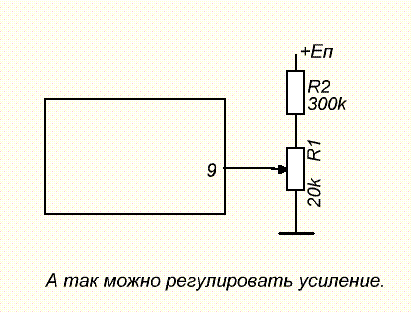

Изображение Если я правильно понял ,это резистор АРУ. Но при его отключении, УПЧ полностью прекращает работу.Как правильно отключить АРУ?
СообщениеДобавлено: Сб сен 09, 2017 16:43:42
Карма: 158
Сообщений: 11940
Откуда: Россия.
Отключить этот резистор от детектора и "посадить" этот вывод резистора на землю.
А так можно регулировать усиление.
1.GIF [7.1 KiB]

сигнал снимал до детектора
Нет.
Если сигнал снимать до детектора, то он будет двухполярным и выглядеть примерно так.
До детектора, это значит с выхода УПЧ.
А размах картинки какой?
Делитель V/Дел. сейчас не видно на картинке.
Наверное надо подбирать катушку связи в L5 ?
Вряд ли лучше получится, да и для АМ вполне нормально получилось.
3.PNG [124.37 KiB]

С детекторной головкой ,на фото это гильза от патрона. В/дел.стоит0.1
