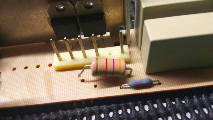

Доброго времени суток дамы и господа. Прошу подсказать. Поступил на ремонт контроллер компрессоров холодильника. Потеряли ёмкость металлобумажные конденсаторы и мелкая обвязка то ерунда. настораживает меня один момент. Вот пере до мной резистор. Желтый - фиолетовый - красный - золотой. По цвету, это 4,7 kOm. Визуально - новая деталь. Мультиметром звонится накоротко хоть ты тресни. Никогда раньше не стыкался с пробитыми резисторами накоротко. Обычно они если подыхают, то наоборот, увеличивают сопротивление. Кто скажет? У кого опыт поболее моего? Реально ли такое? Или я дурак?

Может там спекание графита произошло?

Может.
Ладно, будем ставить то что надо, попробуем запустить. Как бы этот коротыш дальше делов не натворил в сторону мк

а СКОРЕЙ это 5 значный точный резистор на 0,472ом просто 5 полоса не видна-проверь точным повереным мултиком с выставленым точно нулем

Зачем там точный резистор? Там для 5-ой полосы места нет. Может четвертая есть?

маркировочный станок мог растроится и не вместить 5полосу слева частенко вижу смецение полос на мелочевуке :facepalm: но ина крупном возможно например настроен станок на МТ-1 а маркируем МЛТ-1 :dont_know: -имено так и будет -встрекчал такое в 90х когда переводили лини с цифромаркировки на цветовую...нередко и краска была неправилная после сушки в печи 200С меняла цвета :facepalm: :kill:

Та я думал об этом, но нету ни следа от пятой полосы. Не исчезла же она магически. Да и корпус не обгоревший. Сами же видите.

10,5 Ома если быть точнее

Если выдержит приличный ток, то спекся, если нет - потянуло резистор 0,47 ом. ИМХО

а это вапше резистор модет индуктор? они похожие на резики бывали у сони и ряда других
Добавлено after 42 seconds:
смотря где стоит по схеме на смотреть

[uquote="C.O.B.R.A. ©",url="/forum/viewtopic.php?p=3180831#p3180831"]будем ставить то что надо[/uquote]
Отсюда и надо плясать. Надо ответить на вопрос: зачем надо? А чтоб ответить, требуется срисовать кусочек схемы с платы, чтобы выяснить назначение резистора. Или может есть готовая схема?

C.O.B.R.A. © писал(а):Желтый - фиолетовый - красный - золотой.
C.O.B.R.A. © писал(а):10,5 Ома
musor писал(а):а это вапше резистор модет индуктор?
Угу, это дроссель на 4,7мГн. :)
