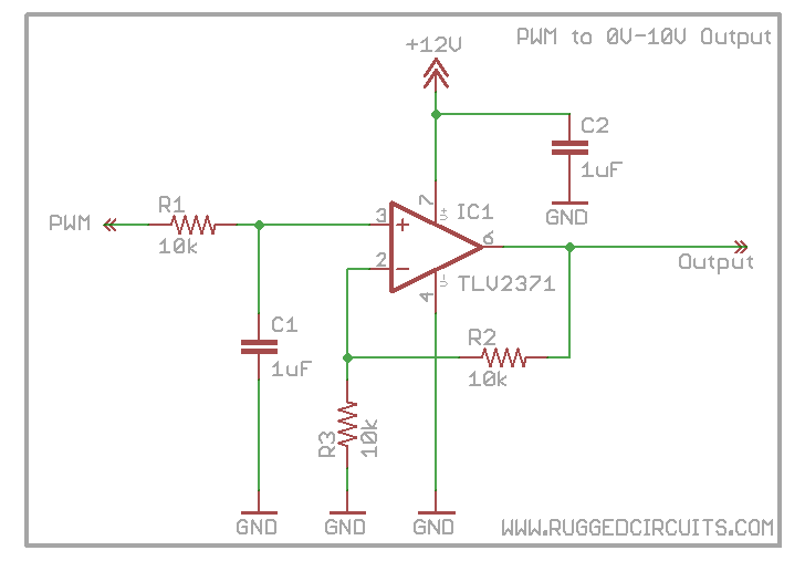

Всем привет!
Возник такой вопрос. есть устройство которое управляется сигналом от 0 до 10В, В зависимости от этого напряжения открывается клапан на n%. Таких устройств несколько, около 10.
Я думаю поставить мосфеты(которые рулятся от логических 3.3В) на выход и их шимить.
Как мне проще всего сделать на stm32 такое управление? Чип stm32f303.

Не пройдет такой вариант. Нужно делать на ОУ, питать его от 12В и ШИМом регулировать выходное напряжение. Говорю как имеющий опыт в разработке серийных устройств для вентиляции, где на 0-10В куча заслонок и клапанов а также другого оборудования работает.
Проще всего запустить аппаратные ШИМы и подставлять нужные данные в регистры сравнения
Нашел в сети схемку, прицепил.

Да, с однополярным прокатят, но идеального нуля не будет. Для управления всякими частотниками, клапанами и задвижками он и не нужен. Мы выпустили около 500 опытных приборов.
Вот рабочая проверенная схема. Резистор 1Вт нужен для управления ПП реле в дискретном режиме, можно заменить на два 0805 10к н.р если нужен слаботочный выход 0-10. Кондер на выходе спасает от китайских частотников с помехами.

А как сделать 0-5 В выход?
 Заголовок сообщения: Re: Управление 0..10В STM32
СообщениеДобавлено: Ср сен 20, 2017 16:52:32
Рейтинг сообщений: 4
Зарегистрирован: Чт авг 13, 2009 08:22:53
Сообщений: 160
Откуда: Vinnitsa
Уменьшить R46

А точно на клапан нельзя ШИМ подать? Это же механическое устройство и ему важно среднее значение напряжения, а не его форма...
Тогда всё гораздо проще делается на мосфетах. Схема на оу, конечно тоже рабочая, но КПД у неё.... печка.
Ну и, конечно, используйте аппаратные PWM. Их там предостаточно.

alair, здесь скорее всего надо будет правильно подобрать частоту ШИМ под индуктивность катушки. Чем выше частота, тем лучше она будет сглаживаться катушкой, но сильнее будут греться ключи. Или там есть нюансы ?

При повышении частоты КПД, конечно упадёт, но всё равно будет лучше, чем ОУ и выход в усилительном режиме.
