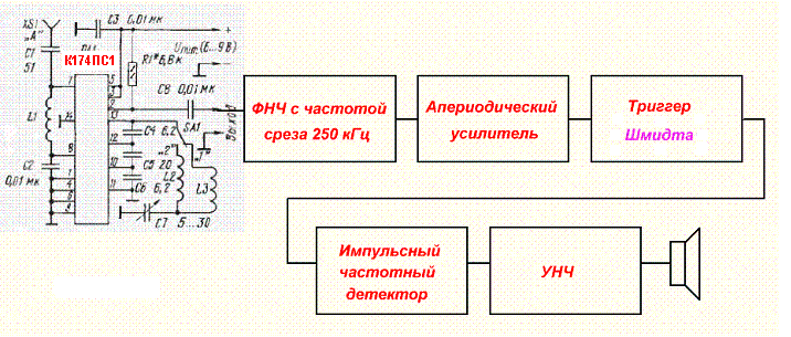

На основе этого конвертера можно сделать УКВ приемник с низкой промежуточной частотой.
В нем не будет ни одной катушки, кроме той, что стоит в конвертере.
Структурная схема такая.
Конкретное исполнение не критично, т.к. схема, что стоит после конвертера работает на частотах ниже 250 кГц.
1.GIF [47.47 KiB]

 Заголовок сообщения: Re: Конвертер УКВ-СВ
СообщениеДобавлено: Пт сен 22, 2017 05:15:05
Карма: 68
Рейтинг сообщений: 1409
Сообщений: 7774
Рейтинг сообщения: -1
Вега-326 тоже ЧМ-тракт заканчивает на частоте 465 кГц, очень неплохо работала...
СообщениеДобавлено: Пт сен 22, 2017 05:31:34
Рейтинг сообщений: 169
Зарегистрирован: Ср сен 21, 2016 17:21:32
Сообщений: 353
Откуда: Россия
Если делать на частоте 465 кГц, то лучше ставить не ФНЧ, а полосовой фильтр 250 - 465 кГц и этим отсечь низкочастотные наводки на УПЧ.
Получается немного сложнее из за фильтра и еще из за того, что придется ставить более быстродействующий триггер Шмидта и например на 561 серии его в данном случае его уже не сделать, но приемник получится конечно лучше.
Хотя вместо триггера Шмидта можно поставить просто быстродействующий ключ, например на импульсном транзисторе КТ316.
А если полосовой фильтр 200 - 465 кГц сделать не на "RC", а на "LC" то вообще хорошо получится. Подобные фильтры на "LC" рассматривали на форуме QRZ.
Хотя основной недостаток отсутствия избирательности по зеркальному каналу остается.
А вообще у меня подобный приемник с ФНЧ с частотой среза 250 кГц довольно качественно принимает местные станции.
Качество лучше, чем на ТDA7021(К174ХА34), т.к. в нем нет обратной связи по частоте, что конечно снижает чувствительность, но повышает качество приема.
В приемник желательно добавить АПЧ и индикатор точной настройки. Это у меня так сделано.
