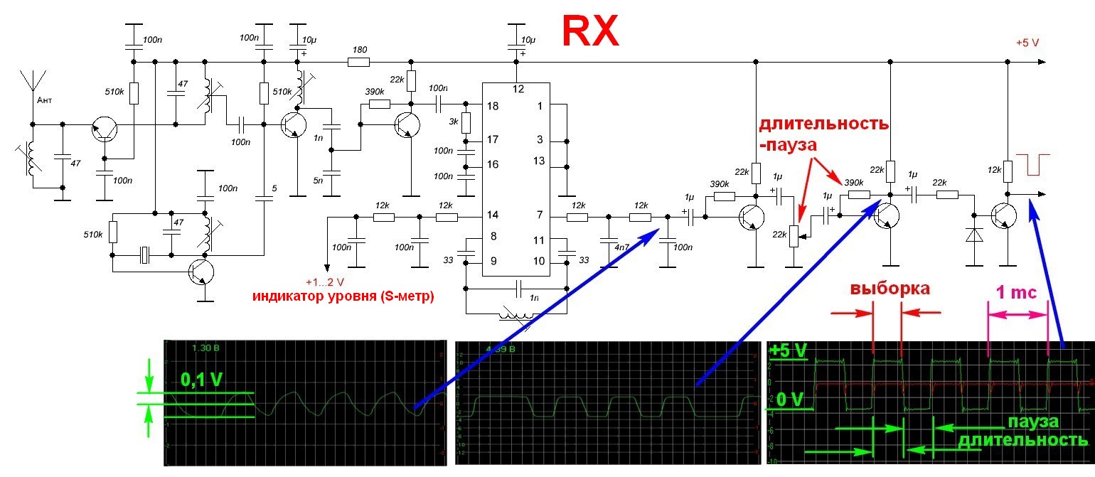

В первой части мы собирали радиоуправляемый кораблик на самодельных радиомодулях (27 МГц). Вариант от MASIK:
схема пульта.JPG [173.71 KiB]
схема кораблика.jpg [174.91 KiB]
Протокол передачи использовали стандартный: PCM-256 http://www.rcdesign.ru/articles/radio/ppm_pcm С телеметрией.
протокол передачи PCM-256.jpg [180.4 KiB]
Осциллограмы приёмника.
Вринципе всё работает. Только 27 МГц имеет свои недостатки... переислять можно долго.))

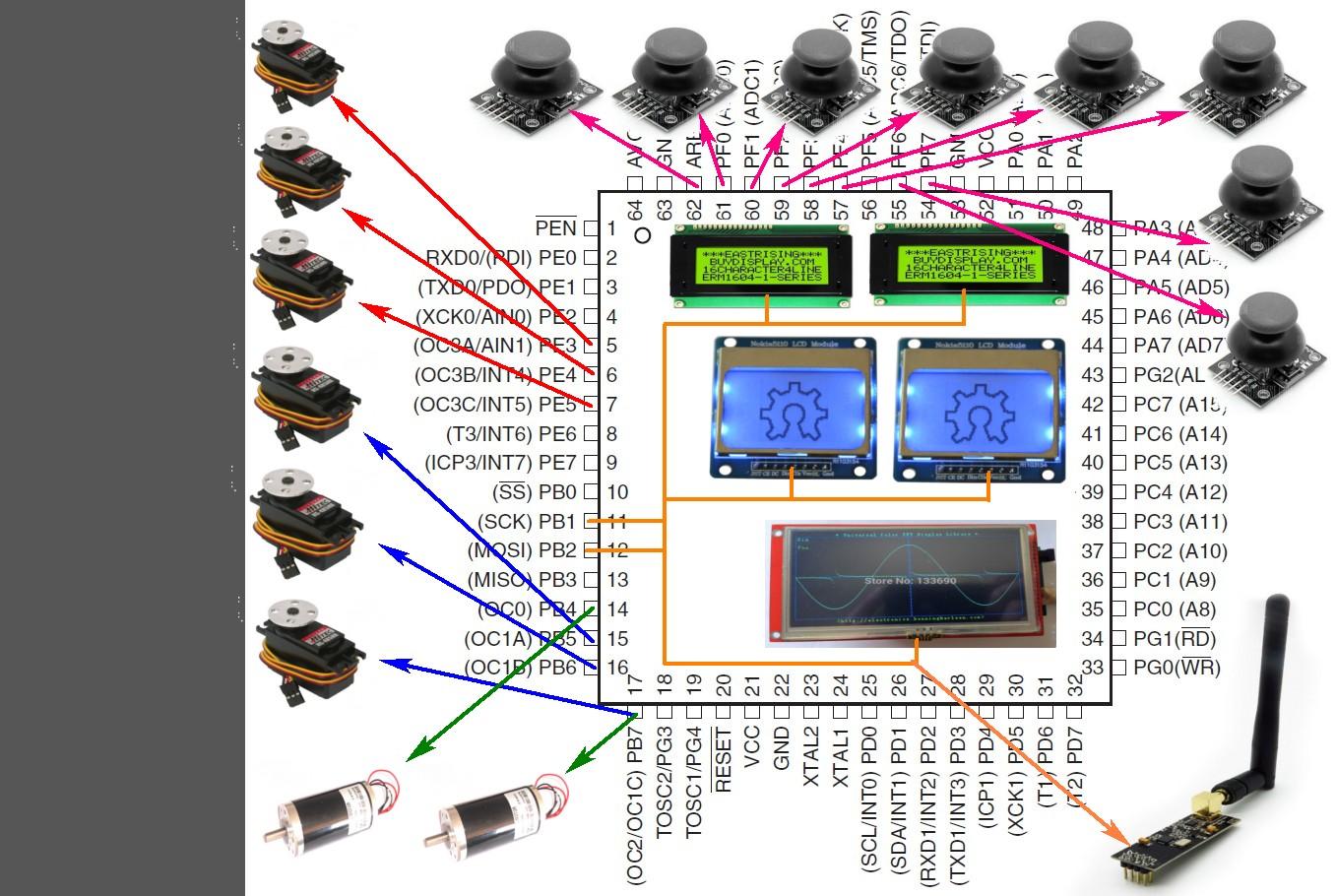

Привет всем кто в теме,я хочу начать новый проект если канечно роман.ком не против?
1 меняем микросхемы на атмега128(для того чтобы оставить светодиоды и прикрутить такой экранчик ST7920,+ мои задумки нащот сигнализатора клева, ну и канечно ради увиличения памяти,хотелось бы менюху с кучей настроек
2 На кораблике по сути я нечего бы не трогал физичиски
3 Ради упрощения собирания проекта,микрухи будут на панельных Fqtp64 tu Dip, будем травить только плату разширения,задействуем только те выводы которые нужны типа ардуино,можно даже на макетных платах что с кучей дырок перемычками
4 схему рисуем по максимуму понятную типа как последняя
5 по программе за сезон проблем необнаружено ,начинаем с моей последней.

атмега128 ( http://www.atmel.com/Images/doc2467.pdf ) для простого кораблика? )) Помоему слишком жирно)) Ставить ATmega128 имеет смысл, если например управлять корабликом по интернету... через браузер ПК)) http://we.easyelectronics.ru/electro-an ... i-cgi.html
ST7920 - устаревший экранчик... большой, тяжёлый, не красивый.... у меня такого нет. Это надо искать, заказывать...
https://yandex.ua/images/search?text=st ... age&lr=143
Сейчас у нас в схеме стоит простой экранчик от телефона
https://yandex.ua/images/search?img_url ... age&lr=143
Можно выковырять из старого телефона... )) https://yandex.ua/images/search?img_url ... age&lr=143
Можно и не выковыривать.. а переделать сам телефон под пульт.)) Управление на кнопочках (вместо джойстиков). ...
Или выпилить самодельный корпус.. )) http://surfingbird.ru/surf/eZ070c553 http://nibler.ru/23522-sotovyy-telefon- ... ukami.html
Если заказывать, то уже лучше посовременней)) https://yandex.ua/images/search?text=TF ... age&lr=143
Вообще.. надо выбирать детали доступные всем. Простую мегу, экранчик, радиомодуль... и т.д. то, что можно найти на любом рынке или например выковырять из старых телефонов, а не ждать спец. заказ))
Вообще.. можно поставить любую мегу. Принцип работы у всех одинаковый)) Сигнализатора клева подключается к простой атмега8 )) Менюху с кучей настроек ? Какие нужны настройки? Мож будет достаточно атмега8 или атмега16 (выводов больше).
Кстати ... есть ATmega128RFA1, дополненной высокоскоростным РЧ трансивером ISM-диапазона 2.4ГГц. http://www.atmel.com/images/atmel-8266- ... asheet.pdf
Только мощность передатчика маленькая.. дальность несколько десятков метров)) https://tomsk.terraelectronica.ru/product/612952

sashamelja писал(а):
микросхему паяем в дип адаптер
конкретно с мега128 я не работал. Но суть таже)) перенести на с меги8 на мегу128 не проблема)) я не видел меги128 в дип корпусе... всё что больше 40 выводов идёт в TQFP корпусе. Можно только МК спаять на отдельной плате и вставить в основную.. типа так
i.jpg [126.3 KiB]
ну тогда рисуй схему... К меги можно кучу всего подключить
4_1.jpg [195.5 KiB]

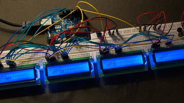

Экран у меня только от нокиа... других пока нет)) Как найду поменяю на другой (большой экран - самая дорогая часть схемы).
Ну поставь несколько от нокиа)) будет приборная панель... К одному МК можно подключать много дисплеев, причём разных и все будут работать одновременно))
2.jpg [91.28 KiB]
3_1.jpg [67.44 KiB]
и т.д. ))

ST7920... http://www.lcd-module.de/eng/pdf/zubeho ... hinese.pdf
Nokia 5110 84х48 (84x6строк=504 байт). - Схема отлажена.
LCD128x64.jpg [38.59 KiB]
ST7920 128х64 (128x8строк=1024 байт). - Пульт потянет)) Проблема в другом - очень трудно отлаживать экранчик, не имея его под рукой. Результат не гарантируется))
На счет сигнализаторов клева на пульте кораблика как по мне это лишнее. Получается когда кораблик на берегу нужно смотреть на пульт от кораблика, тогда на сигнализаторе нужно выковырять светодиоды и вытащить пищалку, и тогда зачем их ставить.
Хотел предложить упрощенный вариант, ну да ладно занимайтесь своим проектом.

MASIK писал(а):
я не пишу программы у меня ума не хватает.
за столько времени.. ты ещё не разобрался в МК ? )) Ну вот... а ещё Главный инженер проекта...)) :dont_know:
Не нужно. Есть звуковая сигнализация. Пульт сам всё сообщит))
А я предупреждал... проект "кораблик" - большой проект))
Конечная цель проекта "кораблик" - разработка SCADA-систем https://ru.wikipedia.org/wiki/SCADA :))) :beer:
