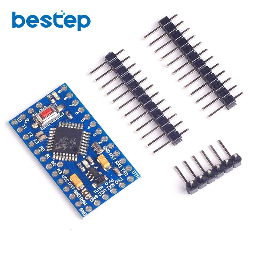

Тут уж кому как сподручнее. У меня всяких МК есть, а на днях откопал модулей парочку на Atmega328, брал когда-то на распродаже. Что бы их не использовать!
Atmega328.jpg [98.52 KiB]

А можно автора попросить перекомпилировать прошивку под Atmega328?
В этом минус асмы, так просто не получится. Нужно менять некоторые регистры и операторы, да и проверить мне прошивку негде, нет меги328. Поэтому пока нет, т.к. начал делать доработку.
Восьмую атмегу уже не так то просто найти, да и готовую ардуинку можно использовать
Восьмая мега еще не музейный экспонат, найти можно везде. А для ардуинщиков: с кварцем на 20МГц она не будет работать, в сети не мало готовых прошивок, берите и пользуйтесь.
