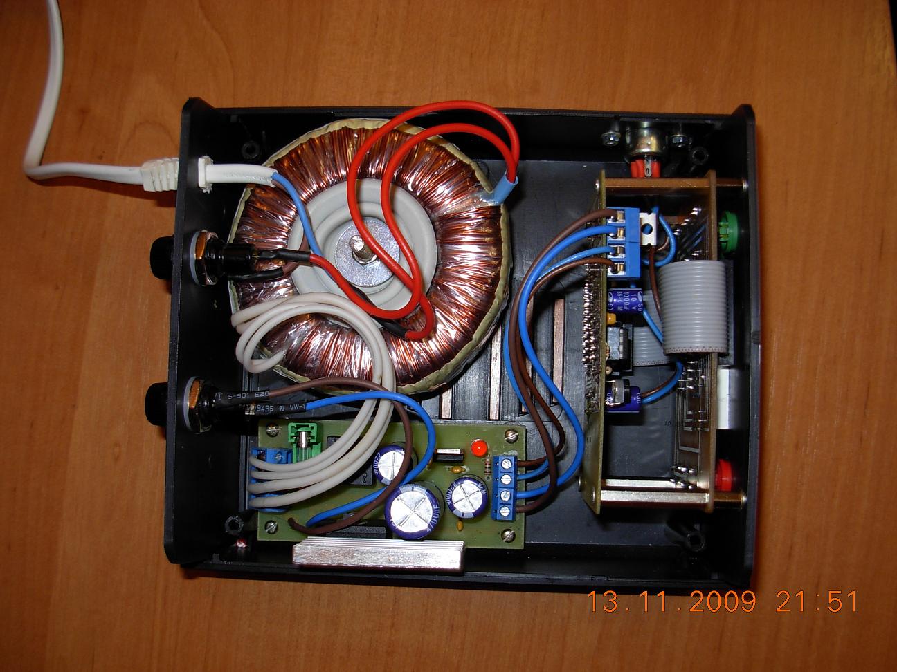

Вот наконец то закончились и мои мяучения :))
Собрал я её !
Выкладываю на Ваш суд мои фотографии. Может она и слишком большая получилась и много лишнего там, но мне нравиться :) Делал для СЕБЯ !

Красиво.
Только зачем столько предохранителей? :shock:

serg_svd писал(а):Красиво.
Ну один по входу - понятно .
Обмотки трансформатора 18Вх4А и 8Вх3А (ну какой нашел). При первом включении (я не доглядел кз по питанию паяльника) мои дорожки на печатной плате (1.25 мм) стали предохранителями и повыгорали :(
